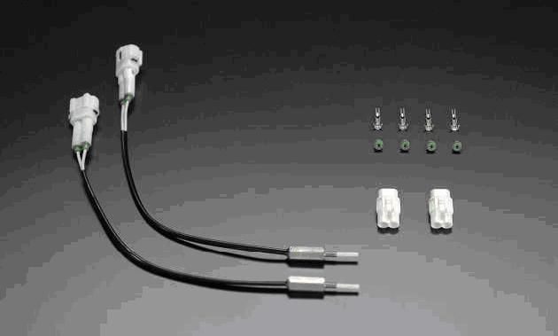

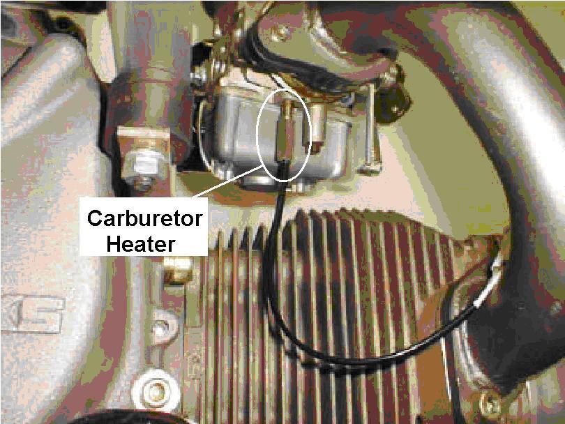

Дима, а как у М12 решен вопрос подогрева воздуха перед карбюратором?
Для проверки объёма нужно просто заполнить глушитель водой, а потом слить и замерить.
Карбюратор подагревается специальным электродом. В карбюраторе Бинг для него есть место.
При наличии смесительной камеры теплый воздух, идущий в карбюратор  содержит тепловой энергии на килловатты, правда не вся она будет отдана стенкам диффузора карбюратора. Электрод даст мощность в 20-30 ватт. Это тепло распространится в сторону диффузора и наружу через стенки карбюратора. Справится ли такая мизерная мощность с обледенением карбюратора в полёте?
Есть-ли опыт эксплуатации М12 с электродом в зимних условиях?
Летали в разные температурные режимы, в том числе и в 0 С°
Проблем с обогревом не было. Свидетелей и пользователей этой опции полно. (Авиатика 890, Скайренжер, Хануман, Хаир, Jabiru UL, J450, М-12)
Пробовали отдельно (не вкручивая в карбюратор) подключать электродный нагреватель. Нагревался до красна как  прикуриватель! Температура бензина в поплавковой камере нагревается примерно до 40-45С°. При холодном запуске Jabiru 2200 без подогрева двигателя (не было условий) делали так: включали обогреватели на 10 минут, шел прогрев карбюратора и после без проблем двигатель запускался. Так же запускали и двигатель HKS 700E.
Рассчитан на 12вольт, потребление 15 ватт
Стоимость 120 € один.
Выглядит это так.
