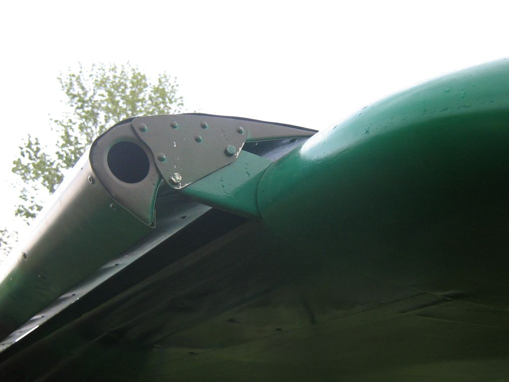

Вроде был ещё Бекас с фиксированным предкрылком производства Кривольцевича. Но это у него нужно уточнять.
meglin1
Делайте хорошо - плохо само получится!
Харьков
Это Саша Сапов клепал для себя. Я его уговаривал снять - ни в какую! По-хорошему, для химика было бы неплохо сделать их на половину консоли.
Значит Бекасов с предкрылками уже как минимум два.
И правильно сделал, что не послушал!
Что касается предкрылков на половину консоли-так таких никогда не делают. Предкрылки бывают либо по всему размаху-либо концевые. Концевые делают по размаху элеронов. Концевые предкрылки не дают прироста подъёмной силы. А вот химику нужен большой диапазон углов атаки и как можно более низкая посадочная скорость. Этого можно добиться только с помощью предкрылков, расположенных по всему размаху в сочетании с другими средствами механизаци. Причём, что интересно: многие думают, что предкрылки дают лучший эффект на толстых профилях, хотя это не так.
meglin1
Харьков
О, как! Ну, спасибо за ликбез, буду знать теперь.
Делать предкрылок на всю консоль при итак уже низкой посадочной скорости - это конечно блажь, тем более, что посадочный угол для этого не выбирался.
А постараться максимально оттянуть срыв на концах крыла и сохранить эффективность элеронов на этих режимах - желательно, учитывая особенности применения.
Длинный предкрылок украл максимальной скорости 10-12 км/ч, есть надежда, что вдвое меньший украдет наполовину меньше, что будет уже незаметно для пилота, и в тоже время сохранит все преимущества.
Но все это конечно должен испытывать опытный пилот-испытатель с участием инженера-испытателя. Только они могут нащупать эту выгоду. Без этого нет смысла городить.
