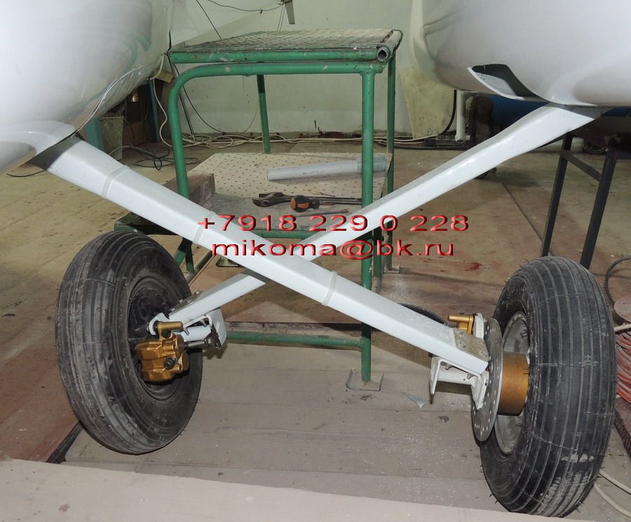

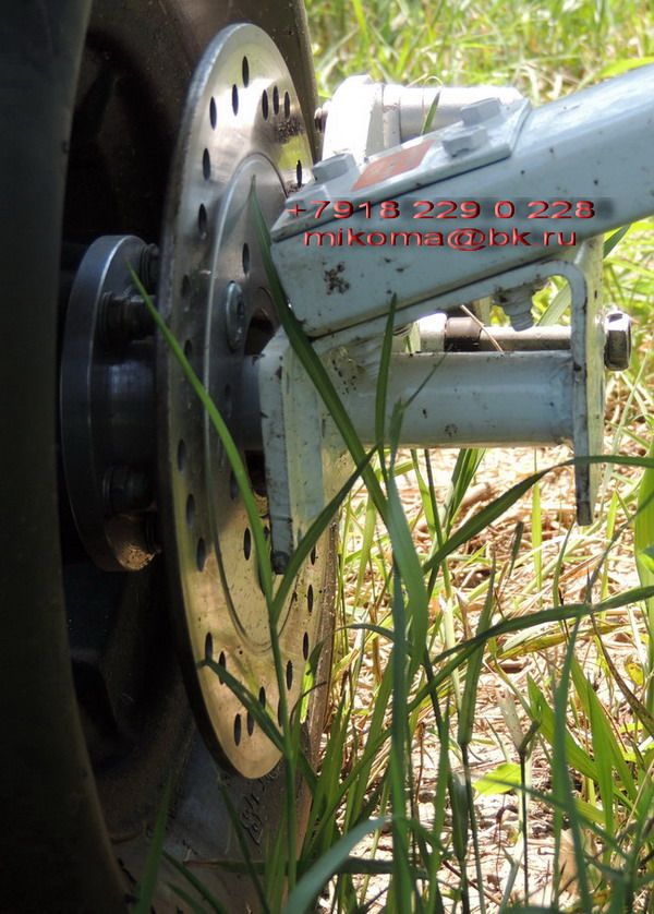

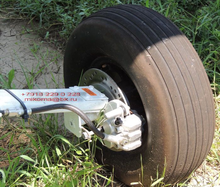

Теперь есть Бекасы с нормальными тормозами, есть варианты с широкими колёсами: 400х150. Соответствуют требованиям  JAR-VLA 735. Тормоза.
"(b) Тормоза должны исключать возможность
качения колес по бетонированной ВПП при макси-
мальной взлетной тяге. При этом не требуется,
чтобы тормоза исключали возможность движения
самолета с заторможенными колесами."

Выглядит грозно. И цитата достойная🙂. Я рад тому, что разработка Александра Демченко пользуется неизменным успехом.
Правда, и родные тормоза успешно прошли сертификацию, удовлетворяя в том числе и этому пункту.
Может, просто делать надо качественно? У кого не держат тормоза? Рекламация была составлена? Тормоза сняты и отосланы? Замена получена? Дефект объяснен и исправлен? И какие вдруг претензии к исполнительным? Текут? Разрушаются? Клинят? Не тормозят? А как же работают остальные 500 комплектов?

Тормоза на Бекасах отвратные, через один. Слабое место, ахиллесова пята. Коммандные и западают и подклинивают и текут - весь набор. На суппортах угловой штуцер и штуцер для прокачки часто не подогнаны - текут. Педали так же варятся через.. Все несоосное, все какое-то.. кустарное. Не знаю как остальные 500 комплектов, наверно так же как у нас - через...  через один.
Рекламация  это вообще смешно - пока дождешься ответа сезон и пройдет, кому нужна такая рекламация, нет уж, мы как нить сами, чай тоже свои руки на месте.

Технику необходимо создавать такой, чтобы вмешательство грамотных инженеров  в процессе эксплуатации было минимальным. Чего я и добивался. При эксплуатации новых тормозов не нужно никого вызывать. Любой техник справится с их обслуживанием, заменой колодок или заменой деталей. На замену колодок уйдёт "не спеша" 10-15 минут. При этом нет никакой необходимости связываться по такой мелочи с производителем. Все детали стандартные, их легко купить практически в любом мало мальски крупном городе или посёлке.
Что касается "родных тормозов", то ни разу не встречал, чтобы они держали взлётный режим. Тем более, что тормозные диски ржавеют, снижая эффективность торможения. Кроме того, вследствие не очень верного крепления тормозных колодок при их достаточно сильном износе возможно заклинивание колеса, когда "родные" колодки частично слетают со штифтов. Знаю несколько случаев кувырка самолёта по этой причине.
Понятно, что в этом случае (как бы) виноват техник: не углядел. Но производитель годами, я бы даже сказал бы, десятилетиями ничего не предпринимал для улучшения эффективности и надёжности тормозов. Видимо были причины. Не собирался даже обсуждать ни уважаемых мною создателей самолёта ( я имею в виду настоящих), ни производителей самолёта, опять же, глубоко мною уважаемых. Я веду речь просто о достоинствах и недостатках конкретного механизма и ничего более.

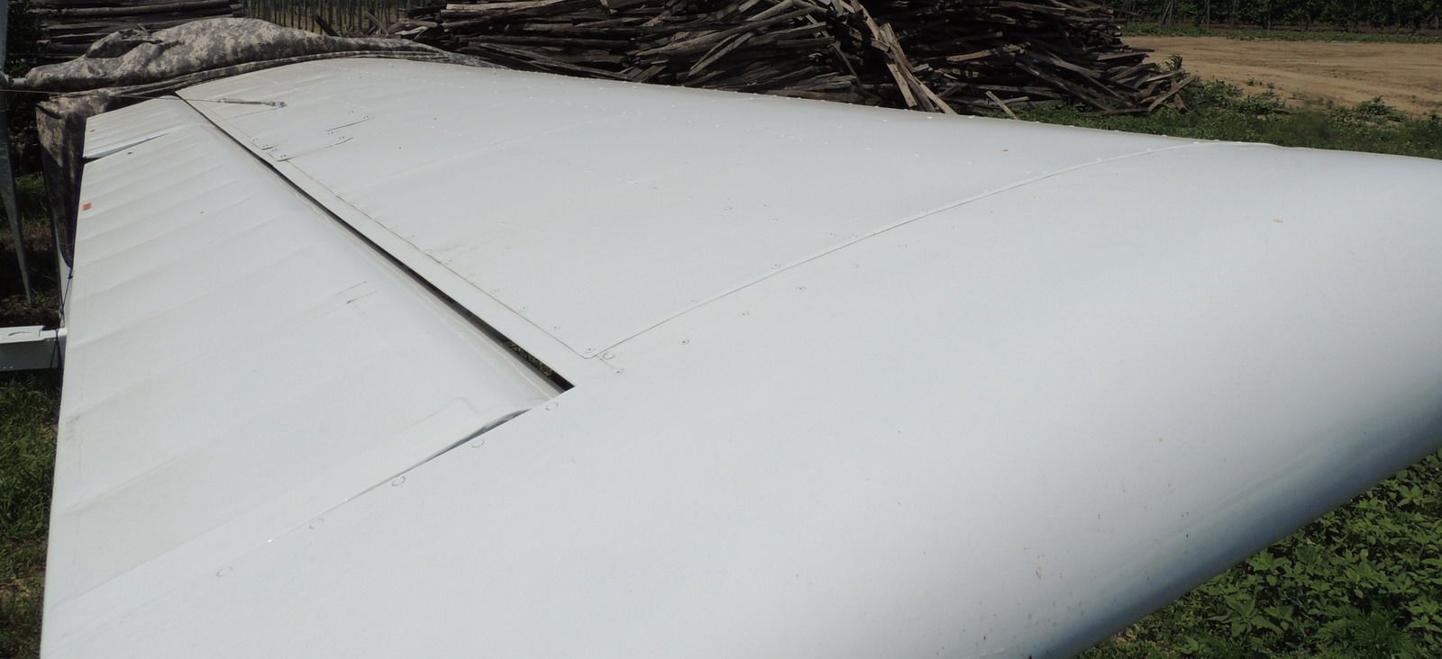

А есть ещё Бекасы, у которых верхняя плоскость крыла полностью дюралевая.
Ну, наконец-то! Рассказывайте, не таитесь🙂. Чем клепали, как клепали, пробовали ли нагружать, изменение массы. Облетывали ли? Скоро ли приметесь за стабилизатор?
Известно два экземпляра крыла размахом 10 м и экземпляры с увеличенным до 35% носком. Очень все эффектно, ни ничего не испытано.
Клепали заклёпками. Самолёты облётаны, работали на химии.
Варианты с увеличенным до 40% носком тоже успешно летают.
С размахом 10 м не встречал пока. )
Стабилизатор никто трогать не собирается. Про стабилизатор, кстати, много рассказывали, типа того, что Меглинский долго пытался его изуродовать, только в конечном итоге вернулись к изначальному варианту Рябикова.

Причины вполне понятны. Никто и не возражает, что обилия тормозов на рынке не было. Однако сейчас уже есть это обилие, надёжность и работоспособность которого проверена миллионами выпущенных скутеров.
