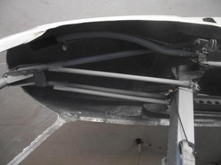

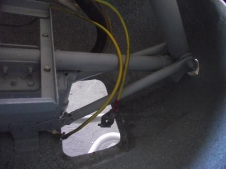

Вот, прислали вариант доработки.
    15,6 КБ · Просмотры: 227
    15,4 КБ · Просмотры: 225
И как сами считаете...? Трубка, закрепленная на ПВД, должна спасти пилота, в этом смысл?
Ну во первых это не просто трубка пвд, а довольно мощная стальная труба подкрепленная подкосами.  Все равно лучше чем ничего.
Эта двойная толстостенная труба для защиты от проводов. Посередине - еще одна опора. Трубка ПВД действительно сейчас очень мощная и образует трехгранную пирамиду.

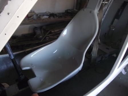

Вокруг сиденья планируется защитна рамка из труб:
