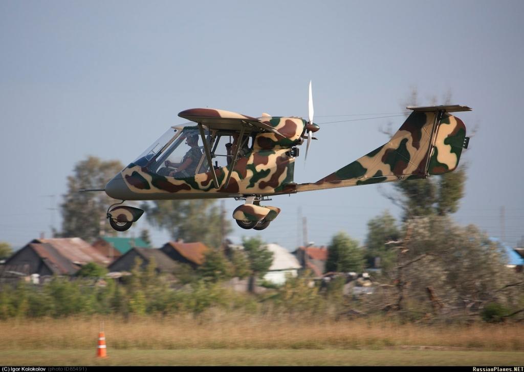

Но, кроме красоты верблюжьего носа, самолету желательно иметь хотя бы немного путевой устойчивости.
Точно на те же грабли наступили затем лилиенталевцы - отчего ж не потоптаться за компанию - но они хотя бы пытались вернуть ее к исходному значению,наращивая громозкие форкили и фальшкили. Получилось лишь отчасти.
Отсюда вывод: не длина носа и его горбатость красит.
    67,2 КБ · Просмотры: 274
Оказывается, есть изменения, о которых я не упомянул по причине незнания. Как выяснилось, на Синтале еще и уменьшали толщину профиля. Не знаю точно, насколько изменилась крейсерская, но скорость сваливания, говорят, стала совсем не та, что указана здесь: https://ru.wikipedia.org/wiki/С-2_Синтал
Издевательств над кабиной машина претерпела немало, но, надеюсь, скоро появится приемлемый новый основной вариант.
Неправда! Толщину профиля не меняли. И на всех крайних бортах устанавливается фальшкиль. Устойчивость повысилась.
Это очень хорошо. И какова же скорость сваливания?
Во всем желательно чувство меры.
Рязанцам не пришлась ко двору моя новая кабина, хотя один и тот же самолет показал с ней на 15 км/ч большую скорость. При этом была решена проблема бликования стекол, масса уменьшилась, и не нужно было переделывать оперение - путевая не изменилась.
Тем же незатейливым путем пошли и лилиенталевцы, раздув кабину до 850 мм и удлинив на 200 мм, обеспечив себе программу летных испытаний для устранения полученных проблем на год вперед.

Между тем,новая кабина уже "окуклилась".
Дутых стекол более не будет - только цилиндрические и конические поверхности.
Хвостовая часть  отъемная - поэтому необходимости в заднем лючке нет.
Носовая часть тоже отъемная - носовой лючок тоже долой.
Она стала обжатой и обтекаемой - мода на тупые "шатловские" носы уже прошла.
При этом стала негармонично широкой лобовая верхняя часть - обжимаем и ее, почти до уровня старой кабины.
Есть надежда, что путевая устойчивость наконец-то пойдет в плюс, а не в минус, как на прошлой кабине, где шальным полетом мысли удлинили нос сразу на 200 мм и расширили кабину аж до 850 мм. Теперь нос укорачиваем, кабину сужаем - до 740 мм.
Еще хочу посоветоваться насчет гигантской площади остекления. Чем она больше - тем тяжелее кабина, тем меньше ее жесткость. Так ли уж нужен вырез "от бедра". Когда-то его придумали с целью быстро увеличить ширину кабины. Теперь кабина и так широка - есть ли смысл в этом?
Еще не очень хороша большая дверь. Большие двери тяжелы и нежестки, нужны мощные петли и многолучевые задвижки, иначе дверь норовит изогнуться и открыться (собака, в полете!). Я уже не столь категорично смотрю на Джабиру с маленькими и легкими дверьми для каждого пилота. Может и тут стоит применить две дверцы, одна с открытием вверх, другая - вперед?

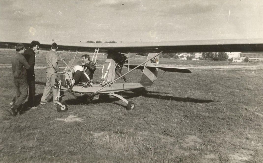

Кузьмич прилетел!!! ХАИ-48 - прототип Бекаса.
Встречает Пацера, Сыченко и Шкромада (спиной).
