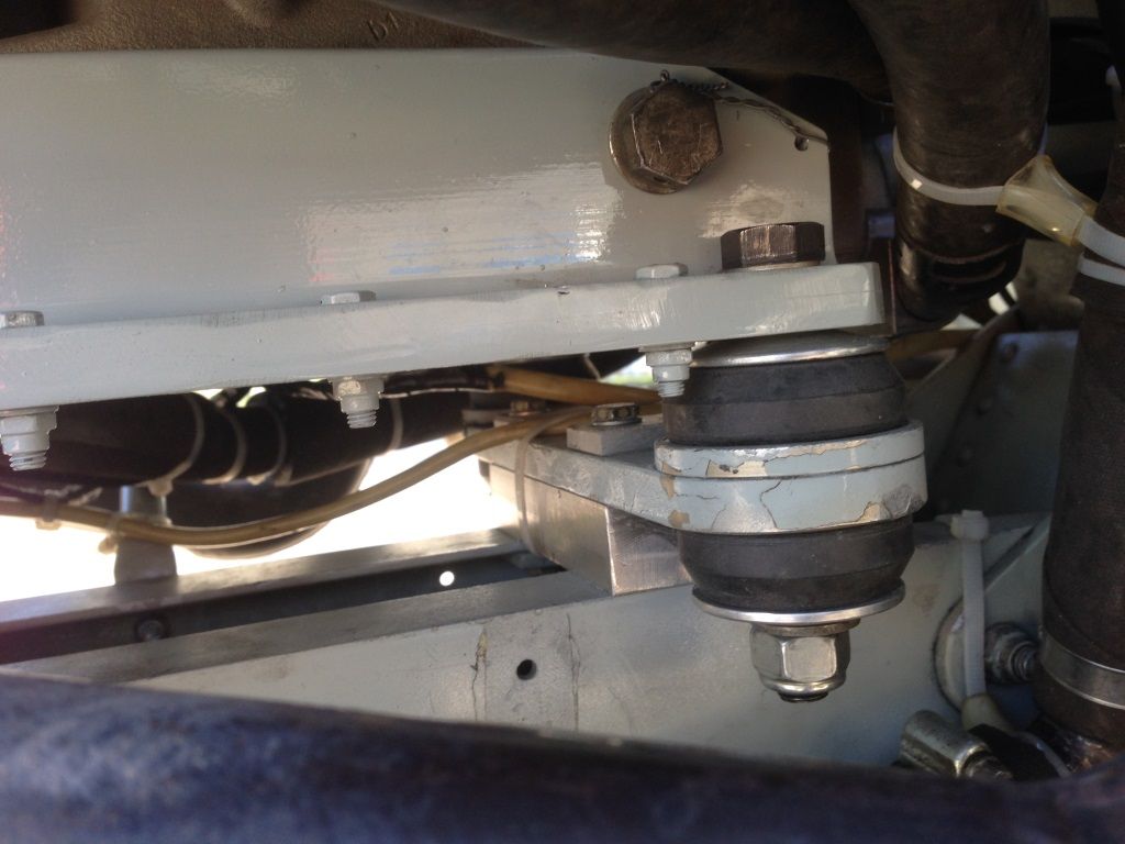

Слышал непосредственно от химиков, рекомендации по доработке моторамы (связать профили плитой), т.к. жаловались, что расшатывает половинки картера от циклических нагрузок на химии (вверх-вниз)
Декларация про сертификацию здесь не поможет)

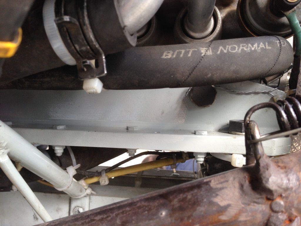

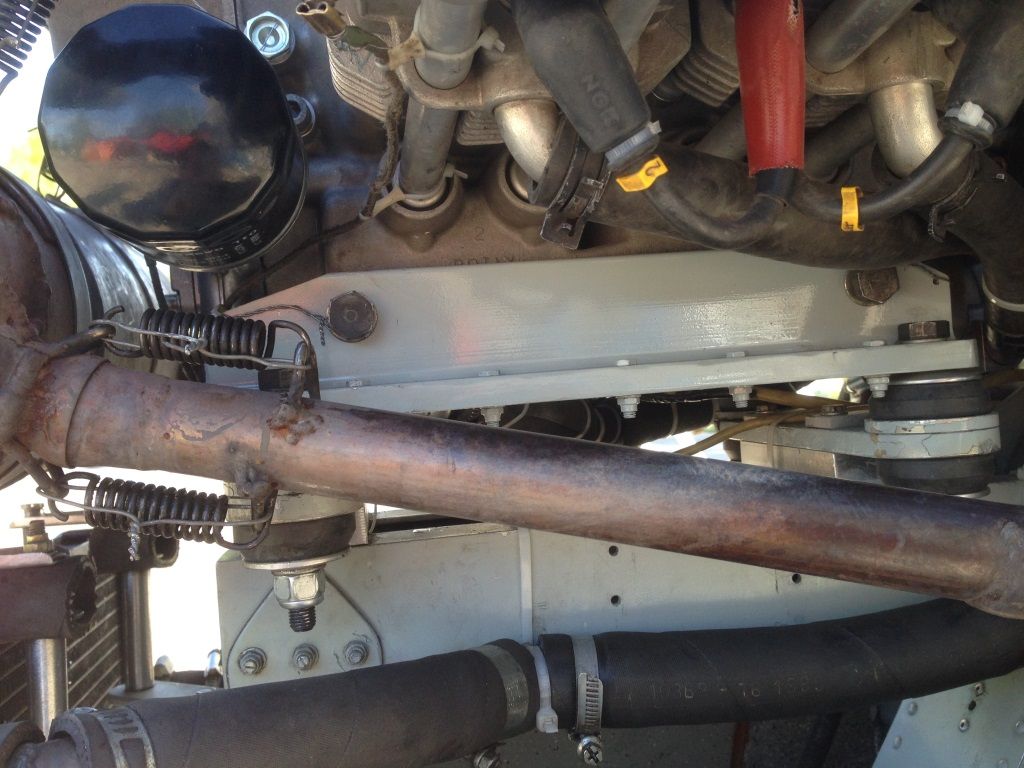

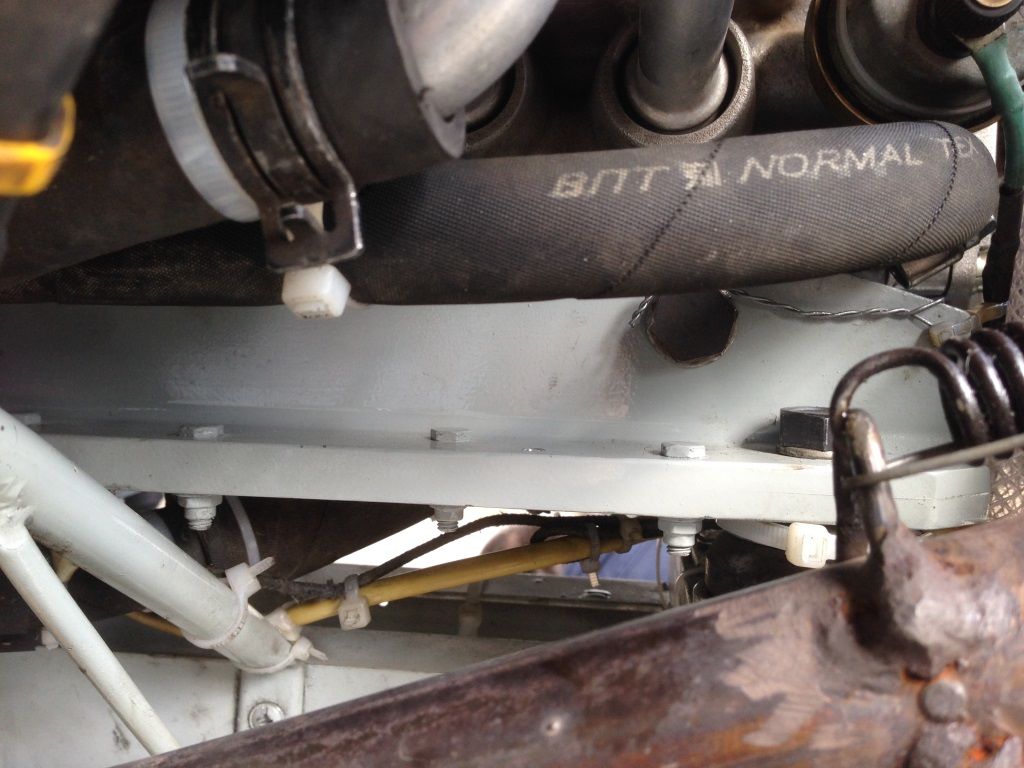

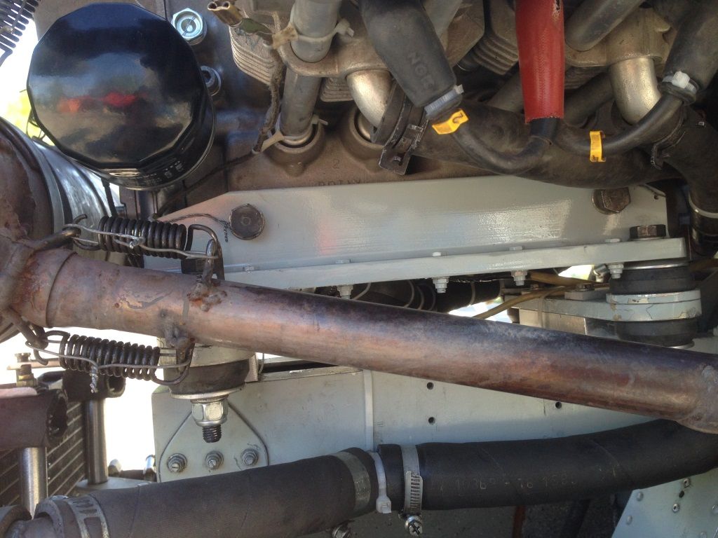

А можно поподробнее, эскиз с размерами и материал.
В приложенных фото, видно, что уголки моторамы связаны с плитой, дюралюминиевой, толщина 6 мм на память и всего делов)
    100,8 КБ · Просмотры: 250
    114,6 КБ · Просмотры: 261
    79,3 КБ · Просмотры: 249
Вот спасибо, добрый человек. А можно ещё фото с нижнего ракурса. Оч интересно как там маслошланг проходит. Или он виден на первом фото с маркировкой впт нормал?
Т.е. снизу увидим просто плоскость плиты?
Это фото Х-32, сделанные в Рязаниу у ребят, у которых покупал Х-34. На всезх их Бекасах такая доработка, они советовали так сделать. Я так и сделал, фото своего подробно после выходных могу выложить
Плита имеет фигурные отверстия (е?) как раз для шлангов

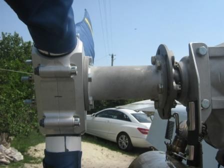

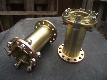

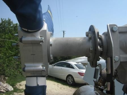

Кто из практиков расскпжет про удлинительную втулку на винт. Есть ли смысл, не перегружаем ли подшипники редуктора, кто эксплуатировал откликнитесь плиз 😉
Втулка эта появилась из-за неудачи с Х-34. Он упорно не хотел разгоняться более 100-120, причем температура масла была на верхнем пределе.
Попробовали несколько вариантов втулок, остановились на 125 мм.
Характеристики самолета сравнялись с характеристиками базового Бекаса - и по скоростям, и по набору высоты, и по температуре.
Если так удалось изменить характеристики, т.е. фактически затененный винт "задышал", то почему не попробовать ту же втулку на базовой машине? Ведь там тоже и крыло близко с выпущенными закрылками, и мотор не очень обтекаемый, да и кабина вплотную.
Заказано - сделано.
Прирост характеристик базовой машины по всем показателям был налицо и вполне себе весомым, после чего втулка тут же была включена в базовую комплектацию типовой конструкции, а эксплуатанты все дружно начали ее устанавливать. Т.е. эффект - как будто на машину поставили более мощный двигатель.
Цифр сейчас уже точно не помню - в полетных листах конечно все есть, все отражено.
Делаются втулки из закаленного хромансиля, вследствие чего они довольно легкие. Правда, по нынешним временам удовольствие не такое дешевое.
Утешает лишь то, что установка более мощного двигателя была бы на порядок дороже.
    17,6 КБ · Просмотры: 230
    20,5 КБ · Просмотры: 228
Интересно , как отразится на ресурсе редуктора Ротакса , используя эту втулку , ведь наверника из за гироскопического эффекта ВВ при эвалюциях самолета поперечные моменты на подшипники редуктора, в разы больше !  Или это не так важно?
Полагаю, сертификация варианта Х-32-912 проходила с согласованием с производителем двигателя - а иначе и быть не могло.
Гироскопический момент не изменяется в зависимости от длины втулки. Увеличивается нагрузка на подшипники при вертикальной перегрузке. Имеем подобную втулку из Д16Т на самолетах А-30 и А-24. Пока не испытывали никаких проблем.
Авторитеты, позвольте ИМХО. "Затененный толкающий винт"- это какая то фигня введенная в оборот Кондратьевым на фоне самоделок с дохлыми безредукторными моторчиками и квадратными фюзеляжами вроде Кристалла.
чем меньше скорость набегающего потока тем больше тяга винта. если уж поток неизбежно поддторможен гондолой кабины- то уж лучше винт как раз поставить в этом заторможенном потоке.
Во всяком случае так делают на судах- винты ставят максимально сзади и близко к корпусу- что бы винт находился в месте где пограничный слой максимально толстый.
наблюдая за лтх самолетов разной компоновки не наблюдается решающего влияния тянущего или толкающего расположения пропеллера. гораздо важнее качество аэродинамики, компоновки и весового совершенства.
суммируя мои наблюдения мне не кажется что втулка влияет через уменьшение затенения. возможно изза удаления плоскости пропеллера меняется аэродинамика задней части гондолы и корня крыла. может поток приходящий на винт с крыла становится менее скошенным и это улучшает его взаимодействие с пропеллером. может что то еще, но ни как не Кондратьевское "затенение".
ИМХО. Попинайте если есть свободная минутка...
Саша, причины могут быть какими угодно. Для эксплуатантов важен результат - а он налицо.
Возможно, будь аэродинамика почище, а двигатель поменьше - эффект был бы и незаметен. На 582 мы и не ставим.
Но давай проведем простейший эксперимент с электровентилятором: поднесем ладонь перед ним - вентилятор начинает гудеть, трепыхаться и снижать обороты. На удивление, этого незаметно при приближении ладони с другой стороны.
Юра, у Вас на толкающих такой же эффект от удаления винта?
