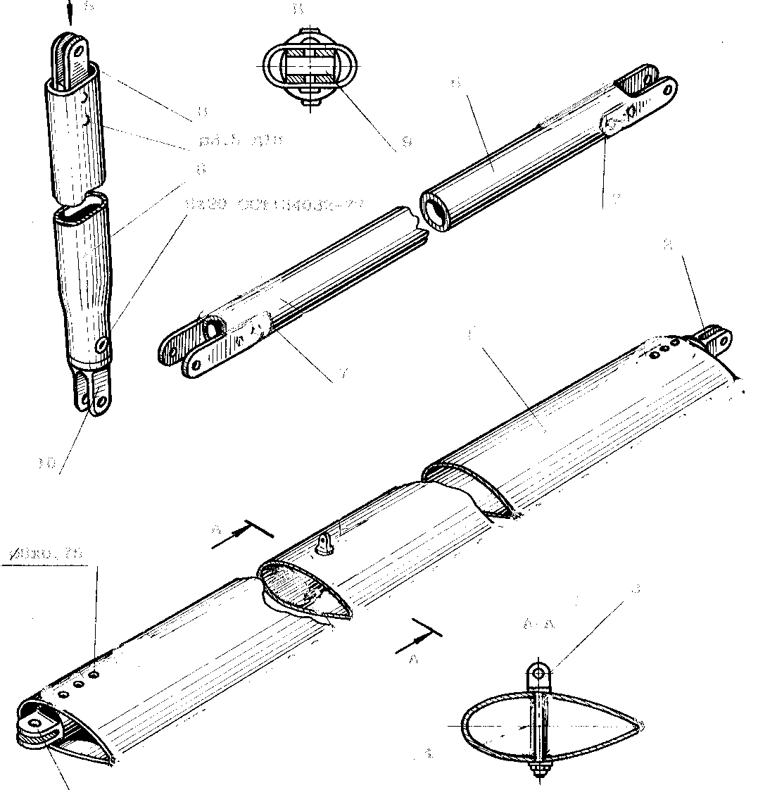

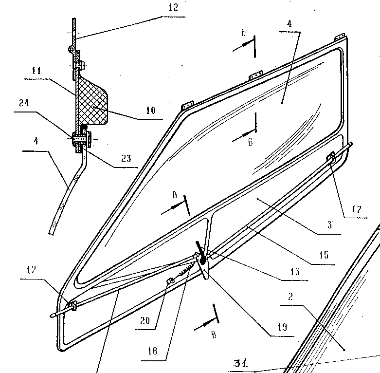

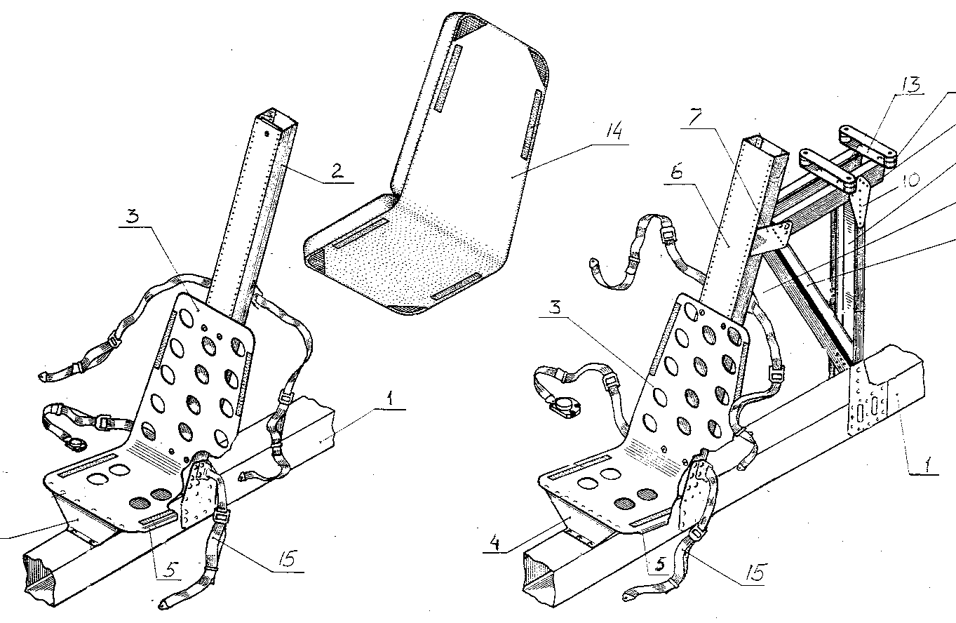

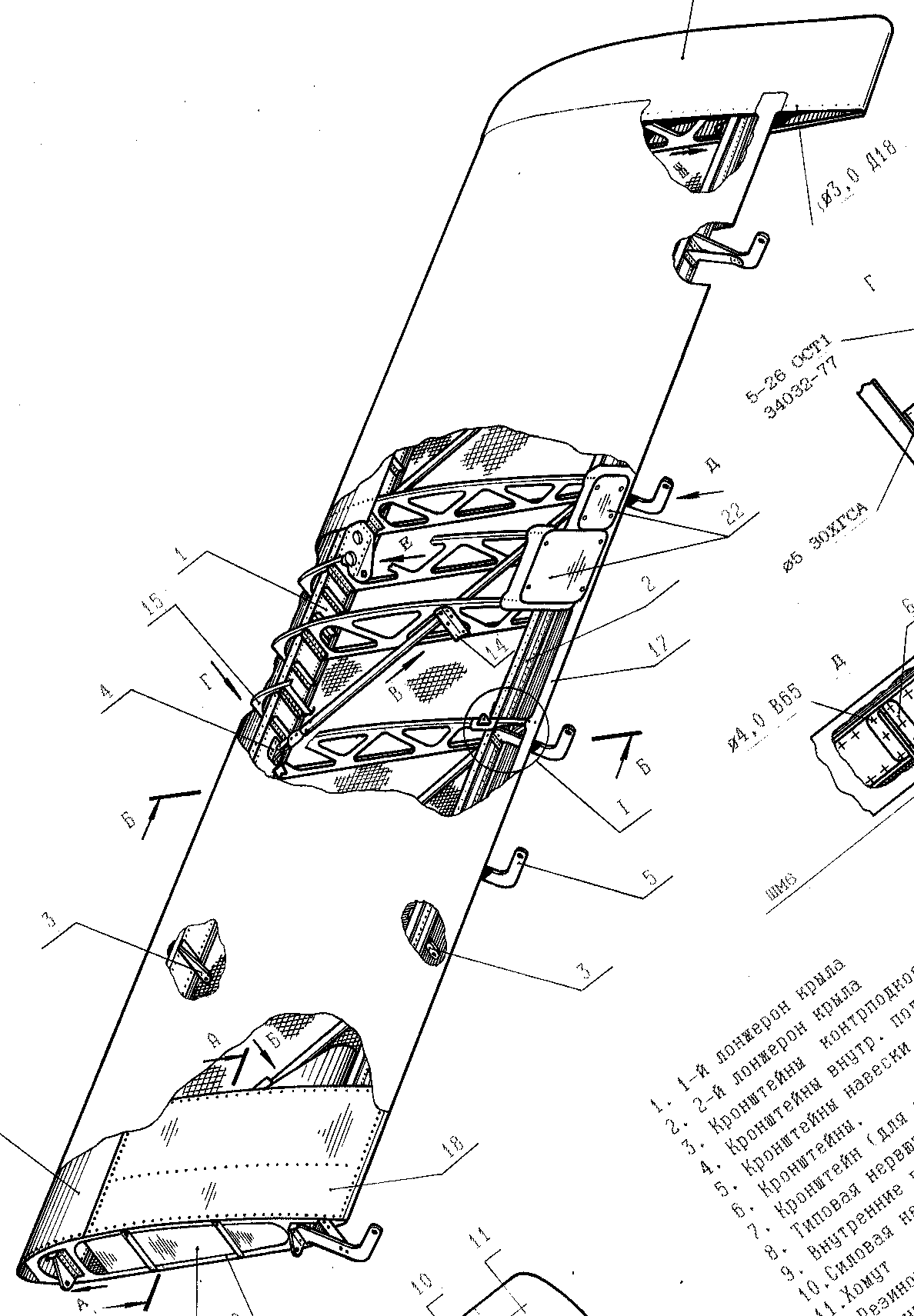

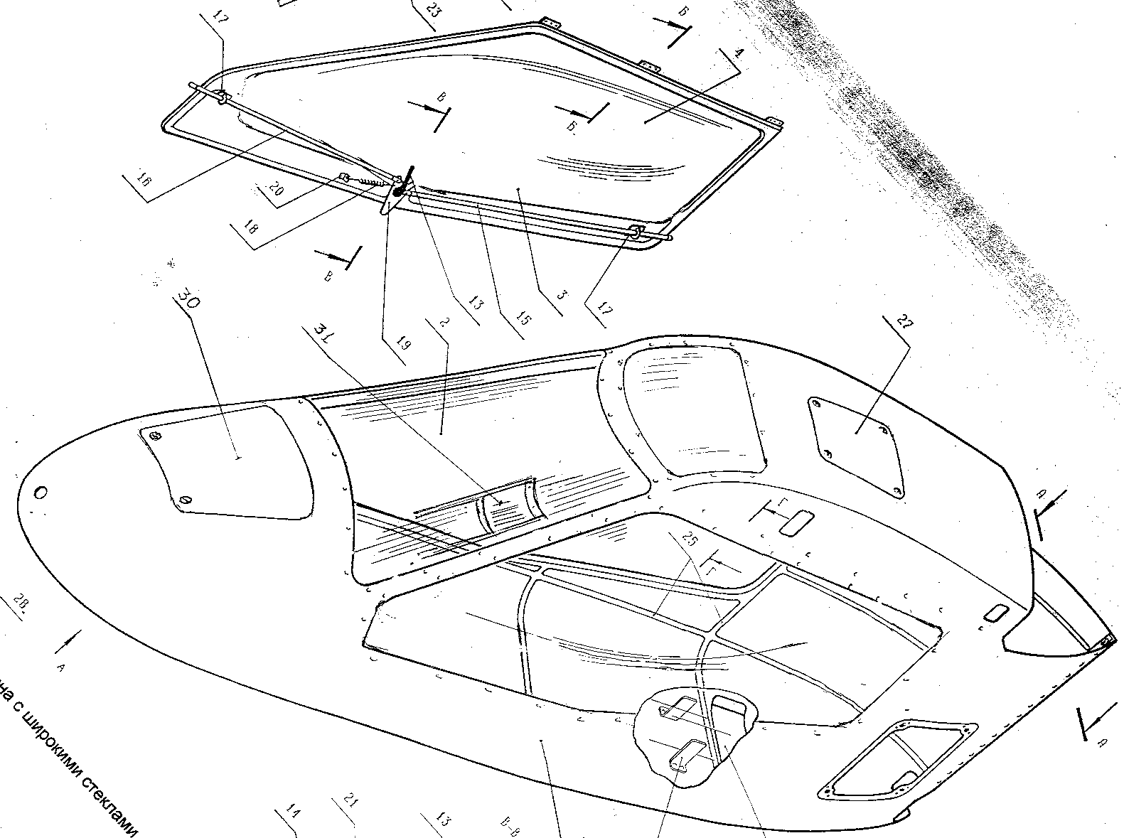

Когда-то пришлось порисовать тушью...
    34,2 КБ · Просмотры: 409
    18,3 КБ · Просмотры: 374
    4,4 КБ · Просмотры: 398
еще
    50,8 КБ · Просмотры: 396
    37,8 КБ · Просмотры: 413
    20,7 КБ · Просмотры: 441
еще
    4,1 КБ · Просмотры: 364
    2,8 КБ · Просмотры: 361
    2,8 КБ · Просмотры: 377
еще
    2,5 КБ · Просмотры: 391
    31,3 КБ · Просмотры: 432
    24,1 КБ · Просмотры: 446
И такое крепление не выламывает при изгибе рессоры (со временем) ? Или посадка болтов с большим зазором? :-?
Сейчас сильно неравнобокий уголок(2,5х5,5) заменен фиттинговым, с толщиной стенок 6,5, сходящих на нет. Внизу - плита.
    35,8 КБ · Просмотры: 387
    28,2 КБ · Просмотры: 405
    17,3 КБ · Просмотры: 403
