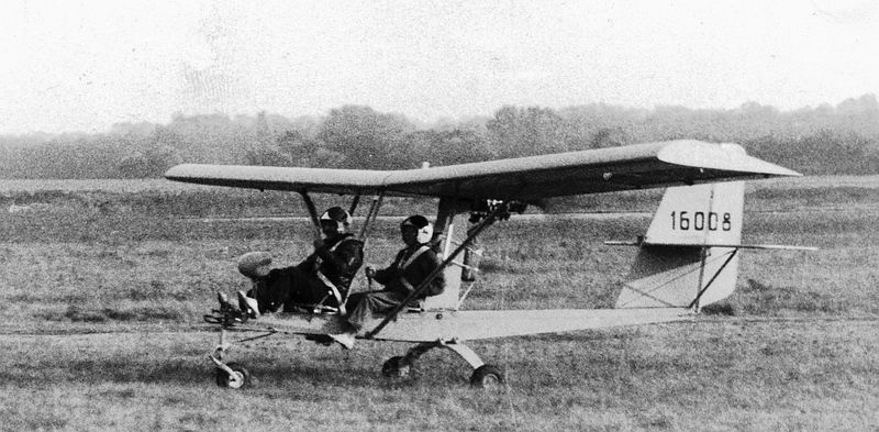

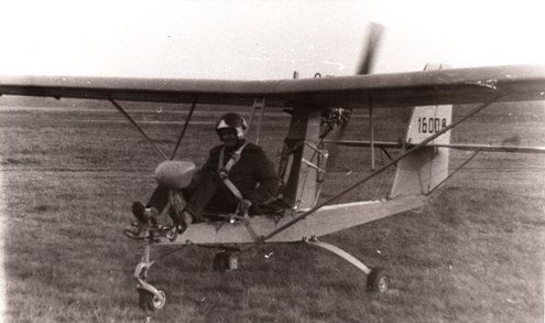

Первый вариант таким и был - носовой обтекатель и стекло. С Бурашкой вдвоем скороподъемность была 2,5 метра. Пустой весил всего 215 кг.  :~)
А ведь Х-32 вовсе без кабины и с 50-65 сильными движками могли бы стать интересными недорогими прогулочными СЛА!?
А то ведь,судя по форуму, обнаружилось много любителей "ветра в харю"!
  Интересно. А фотографий не сохранилось? Мысль КАА считаю вполне перспективной. 😉
Прародитель  😉
    25,5 КБ · Просмотры: 326
    74,9 КБ · Просмотры: 369
Это ХАИ-48. Ходят легенды, что с него все и началось. Но утверждать ничего не буду  😉 (извиняюсь за захламление профильной ветки, ежели чего удалю)

А вот и прототип - правда, уже в доспехах первых бекасов. Машина жива и успешно эксплуатируется.
    79,6 КБ · Просмотры: 338
    34,1 КБ · Просмотры: 338
    16 КБ · Просмотры: 318
  Cпасибо Макс, только это видимо не совсем то о чём говорил Сергей, нет обтекателя, лобового стекла и Т-образного оперения.
Так они появлялись постепенно, вслед за появлением их на Бекасе. Вначале получалась почему-то исключительно шаттловская морда - наверное из-за схожих плоских граней внизу и по бокам. А на оперении рос только киль🙂.
