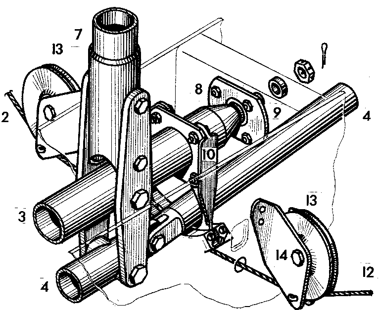

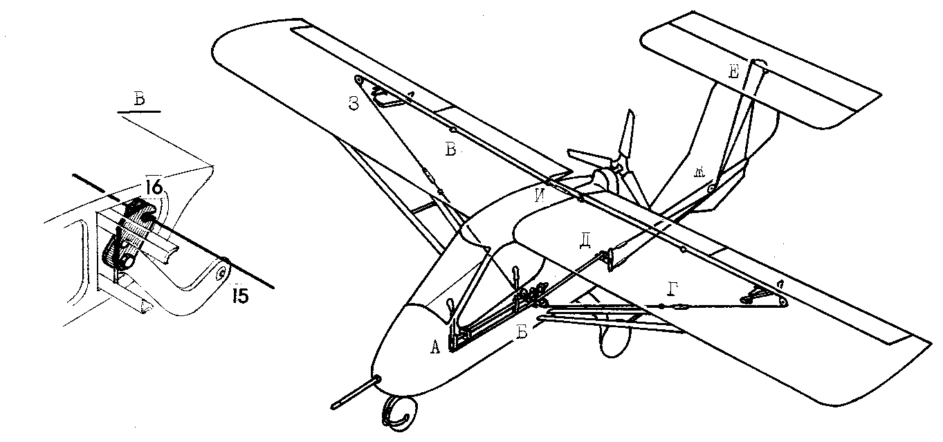

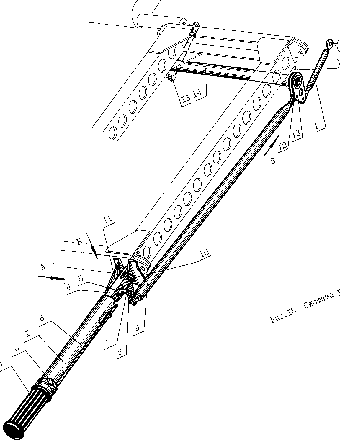

Продолжу рисунками. В настоящее время повторно вернулись к тросам с заводскими заделками из нержавейки. Алюминиевые втулки со сталью троса, таки корродируют постепенно, постоянно поливаемые химрастворами. Учитывая химическую агрессивность современных китайских препаратов, всем "химикам" рекомендуется всем перейти на троса с нержавеющими наконечниками.

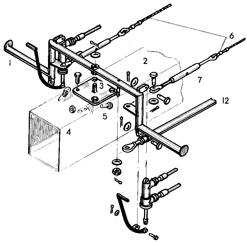

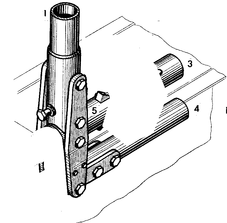

Согласен, что в Бекасе можно обойтись без таблицы. Но - положено 🙂 Наверное просто для понимания того, что все в мире относительно 🙂 Чуть перегрузил, чуть жарковато, чуть ветерок, чуть перегрузка, чуть скорость проел, чуть приборчик соврал - в итог полет не удался.
Поправка на современных бортах, говорят, незначительна. В тоже время в отряде могут быть борты и с 20-км поправками. Пилоты могут летать и на тех, и на других. Таблица индивидуальная нужна, и УС должен быть расцвечен индивидуально.
