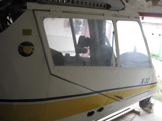

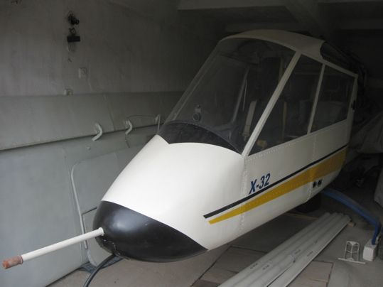

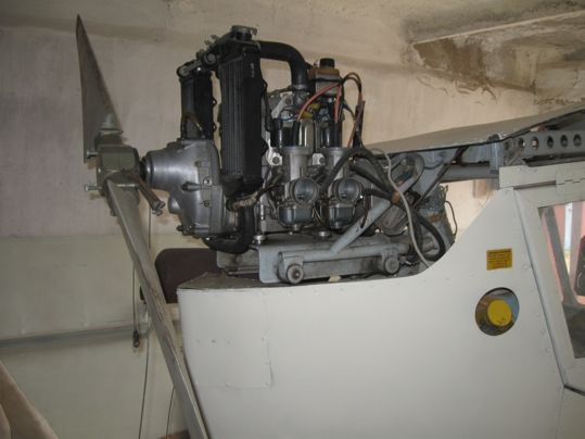

Единственный оставшийся на виду Бекас с металлической кабиной - №6. Задняя часть кабины была съемной на винтах. Сейчас на больших кабинах это тоже делается - удобно.

Создатели 48-го серьезно переживали по поводу установки кабины на Бекасе из-за ее возможного дестабилизирующего момента - вплоть до прекращения работ. Поэтому на Х-32 был предусмотрен  целый комплекс мероприятий по компенсации ухудшения путевой устойчивости: удлинение балки на 200 мм, форкиль, фальшкиль, пластина на руле, и даже съемные шайбы на стабилизаторе по типу Ан-10 я помню склепал и даже покрасил в непередаваемо красный цвет. На 48-м удлинять балку было уже поздно, поэтому мощно нарастили киль в высоту, да еще и фальшкиль снизу. Для привыкших к довольно гармоничным пропорциям 48-го эстетов это был шок. Слабонервных спасло лишь то, что машину быстро отправили заказчику🙂
Сколько весила металлическая кабина? В сравнении с композитной? И в силу каких соображений от нее отказались?
Так я ж только что нескольким ответил в личку - москвичевские расточенные. У нынешнего 41-й.
На удивление, кабина дюралевая весила столько же и в конце даже чуть меньше - около 18 кг. Правда, уже не знаю, откуда я это помню, потому как отдельно она не существовала - нарастала она уже на фюзеляже. Просто отследил по техпаспортам массы машин - никакого изменения.
Я этих кабин немного стыдился - каждая получалась в чем-то отличающейся, несерийной. Первую так и вовсе скрутил на болтиках М4 с шагом заклепочным - всю! Руки потом отваливались. Но каждая получалась все глаже и легче. С пластиковыми все получилось наоборот: легкие поначалу, они становились все тяжелее по мере удешевления компонентов. 22-25 кг! Кстати, долго не мог определить откуда берется перевес. Все взвешивали до грамма на каждой машине - а машина получалась все равно тяжелее сводки! Грешили на мотор, мотораму, приборы - все что угодно. Забыли про стекла. Они оказались тяжелые, особенно когда их ставили толщиной 4 мм на первых машинах. А на более поздних - раздались по площади.
Приемы Хайнца мне были тогда неизвестны - это сейчас все видно и на фото и на видео - приходилось действовать методом проб и ошибок, где дрелью, а где и резиновым молотком. Пришлось и выколотчика приглашать. В общем, последний металлический экземпляр получился и вовсе как яичечко - легкий, обтекаемый, удобный. Сказалось и то, что собирал ее с высокопрофессиональным сборщиком.
Только вот малейший излом на листе кабинном приводил к появлению трещины, если это было возле винта. А тонкие листы всегда этим грешили. Поэтому пришлось вспоминать "военку", где учили правильной постановке заплат на металле.

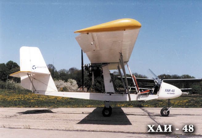

meglin1 сказал(а):
Мог бы. Но не стал. Фирма этот вариант не рекламировала, и после того, как была сделана первая кабина, "голый" вариант не был заказан ни разу из последующих сотен бортов. Даже ХАИ-48 при продаже сразу же зачехлился в доспехи.
ответ драгонфлаефилам
Никаких проблем и сегодня поставить такой борт нет: обычные агрегаты, впереди носовой обтекатель от Х-37, приборы и РУД - на обтекателе. И крутнуть, и освежиться!
Владимир вы же сами ответили. можно, но никому не нужно.
Ваш рассказ как раз о том как как бабочки путем естественной , хотя и форсированной, эволюции в условиях Руси превращаются в птичек. в Бекасов.

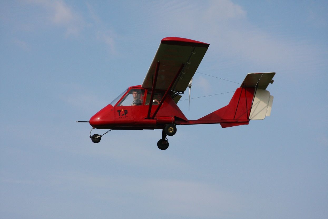

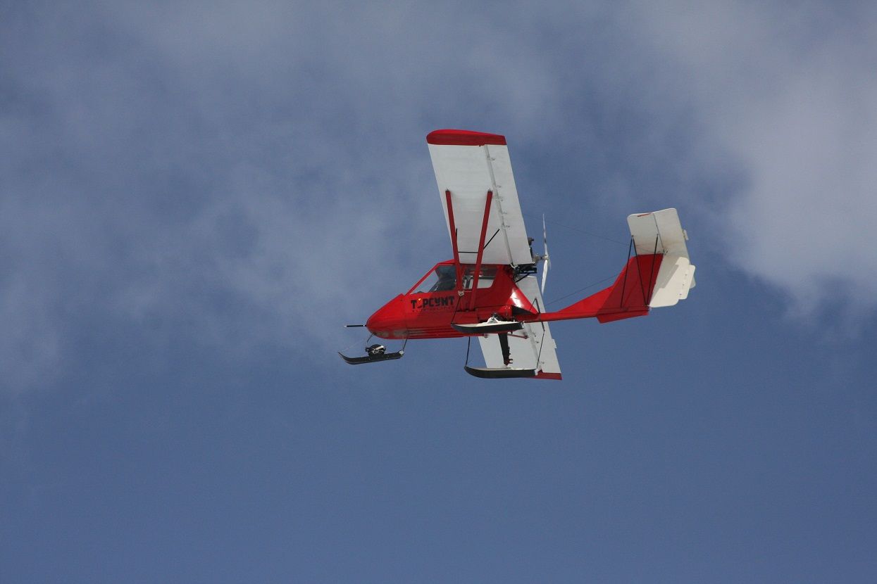

Сейчас поищем и первый Бекас...
Вот он, "морковка" ;D

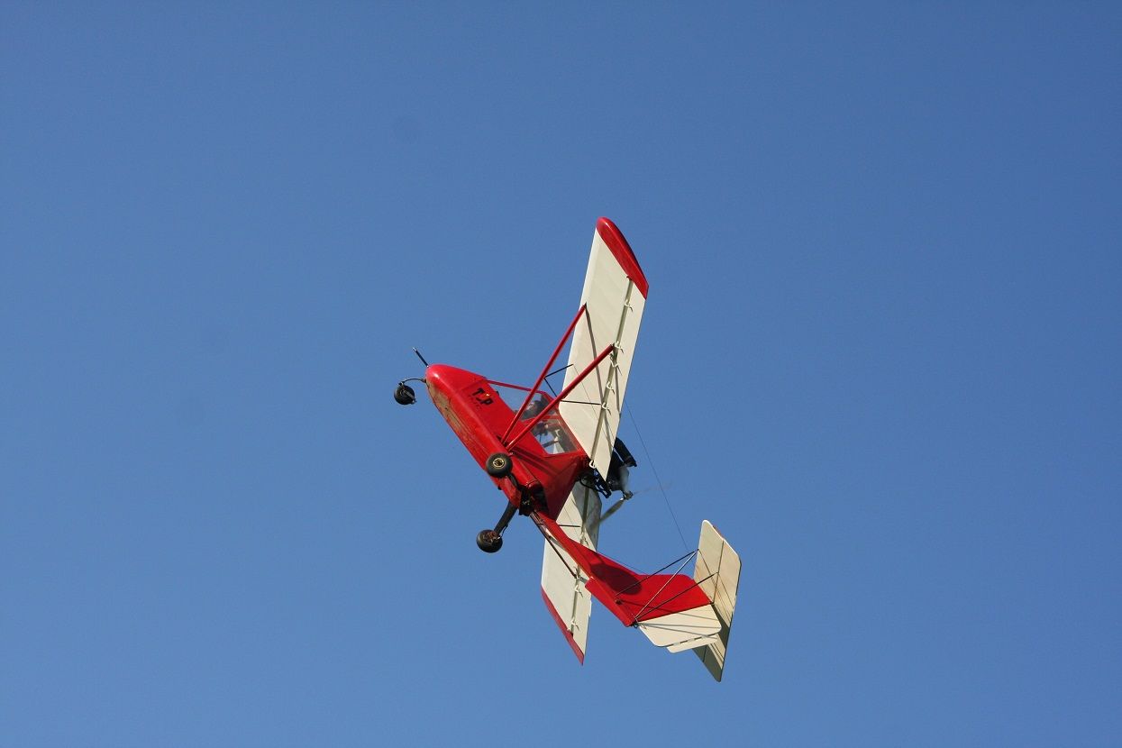

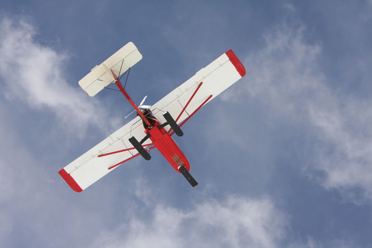

Вот он - юбиляр! 20 лет!
