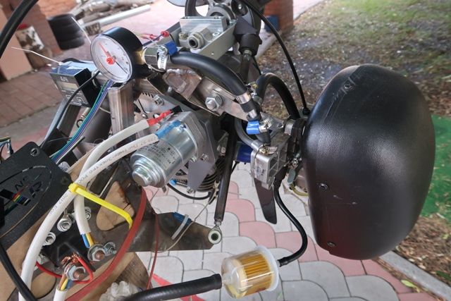

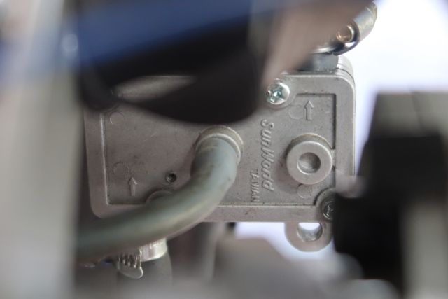

Внимание вопрос:  Какое давление топлива должно быть на входе карбюратора Mikuni, штатного для этого двигателя  :question
Поставил манометр 4 бара, так стрелка не шелохнулась на любых оборотах  🙁
Странно, мембранный насос как у нас вряд ли дасть на выходе 4 бар. 1-2 бара более приемлемо. Давление пока впускной клапан на карбюратора закрыт (поплавок вверх), будет максимальном, как только клапан откроется, то давление упадёт пропорционально на объема топливо которое поступить в карбюраторе.
Давление которое выдаёт наш насос не нашёл, поток 14л/мин.

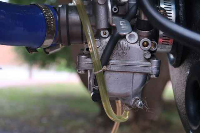

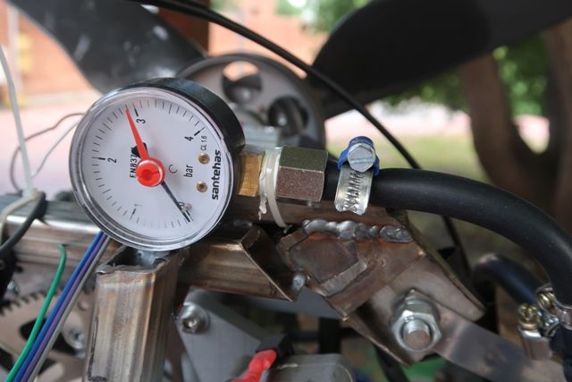

По совету Pisman на сливное отверстие в карбюраторе поставил прозрачную трубочку и открутил запорный винт (приняв меры к герметизации резьбы на винте)  Указатель уровня сразу добавил вопросов. Уровень иногда как на фото, а иногда на 10-15 мм ниже.
И как я уже писал, по моим прикидкам манометр должен показать хоть иногда, хотя-бы 0.2 бара.  Однако стрелка ни разу не была замечена покинувшая упор на оборотах до 5000.
Двигатель со стендом не был привязан, а руками я его могу удерживать только до 5 с небольшим тысяч оборотов.

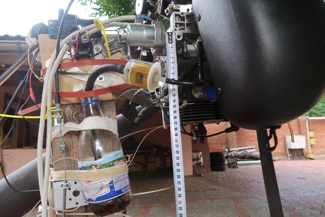

Так вот  плавающий уровень топлива в поплавковой камере наводит на мысль о не правильной работе топливного насоса.
Возможно пульсации из картера передающиеся по вакуумной трубке на насос имеют не подходящие характеристики.  И насос не обеспечивает на максимальных оборотах требуемую производительность. Уровень топлива в поплавковой камере быстро снижается и двигатель крутит на столько  - на сколько хватает производительности насоса.
Косвенным подтверждением будет заметная разница при изменении перепада уровня топлива в баке по отношению к насосу.  У меня сейчас на опытах перепад 20-30 см.
Жду критики.  :-[

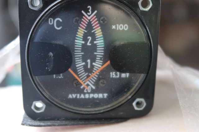

И еще вниманию Юниоровцев, с помощью такого приборчика вижу температуру за 200 градусов.  (датчик проверен в духовке)
А какой у вас прибор и как проверен?  Ну не верю я в 100 градусов.   :🙂

Давление бензина перед карбюратором должно быть 0.3 +- немного.
Попробуйте поставить электронасос с карбюраторного мотоцикла японского.

Не надо ни чего сооружать. Поднимите бак на один метр над карбюратором. Самотёк даст давление топлива на входе в карбюратор около 0.1 кг\см.кв. Погонять двиг. на стенде с контролем температур головок и выхлопа двух цилиндров.
Многое может прояснить.

По совету Pisman на сливное отверстие в карбюраторе поставил прозрачную трубочку и открутил запорный винт (приняв меры к герметизации резьбы на винте)Указатель уровня сразу добавил вопросов. Уровень иногда как на фото, а иногда на 10-15 мм ниже.
И как я уже писал, по моим прикидкам манометр должен показать хоть иногда, хотя-бы 0.2 бара.Однако стрелка ни разу не была замечена покинувшая упор на оборотах до 5000.
Уровень выглядит как маловатый. по мурзилкам должно быть миллиметров 5 до верха поплавковой.
ограничивает его верхний предел перелив на малых оборотах- когда потребление топлива мало, дроссель закрыт и колебания давления в картере велики, производительность насоса избыточна, да еще и вибрация мотора не дает нормально работать запорному механизму. Если на этом режиме из переливной трубочки (маленький латунный штуцер внизу поплавковой, без крана) не бежит ручьем- то уровень еще можно поднимать.
у меня почему то мотор с самотечной подачей не работал.
я то же прилично намучался с топливоподачей- и обратки всякие городил, что бы победить перелив на малых и недолив на больших. Но со временем все устаканилось и мотор заработал нормально при топливной системе в обычной конфигурации.
Надо смотреть записи- я все фиксировал что делал что бы не ходить кругами. Помню что уровень поднимал, практически до максимума

Самый простой способ поднять давление на входе - это груша. на зафиксированных оборотах жамкнуть и посмотреть на уровень.
На оборотах в поплаковой камере не может ли создаваться  пониженное давление за счет работы двигателя ? тогда это объяснит колебание топлива в трубке, при постоянном уровне в поплавковой камере.
