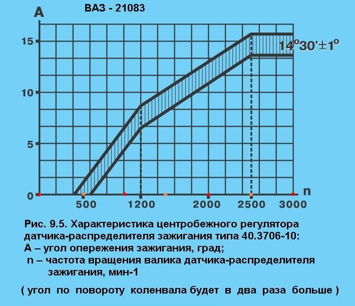

Ну  и  картинка  про  характеристику  центробезного  механизма  ВАЗ 2108 :
    71,3 КБ · Просмотры: 192

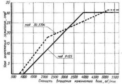

Ещё  картиночка -  характеристика  трамблёра  30.3706-01 — для двигателей 1,2 и 1,3 л (включая ВАЗ—2105); 30.3706 — для двигателей 1,5 и 1,6 л; 30.3706-02 — для двигателей 1,6 л на автомобилях «Нива» - по  сравнению  с  ранее  применявшимся  трамблёром Р-125.
Одна  из  причин  модернизации - переход  на  более  экономичные ( дающие  более  бедную  смесь ) модификации  карбюраторов ).
«Распределители зажигания  Р-125 и 30.3706.»
