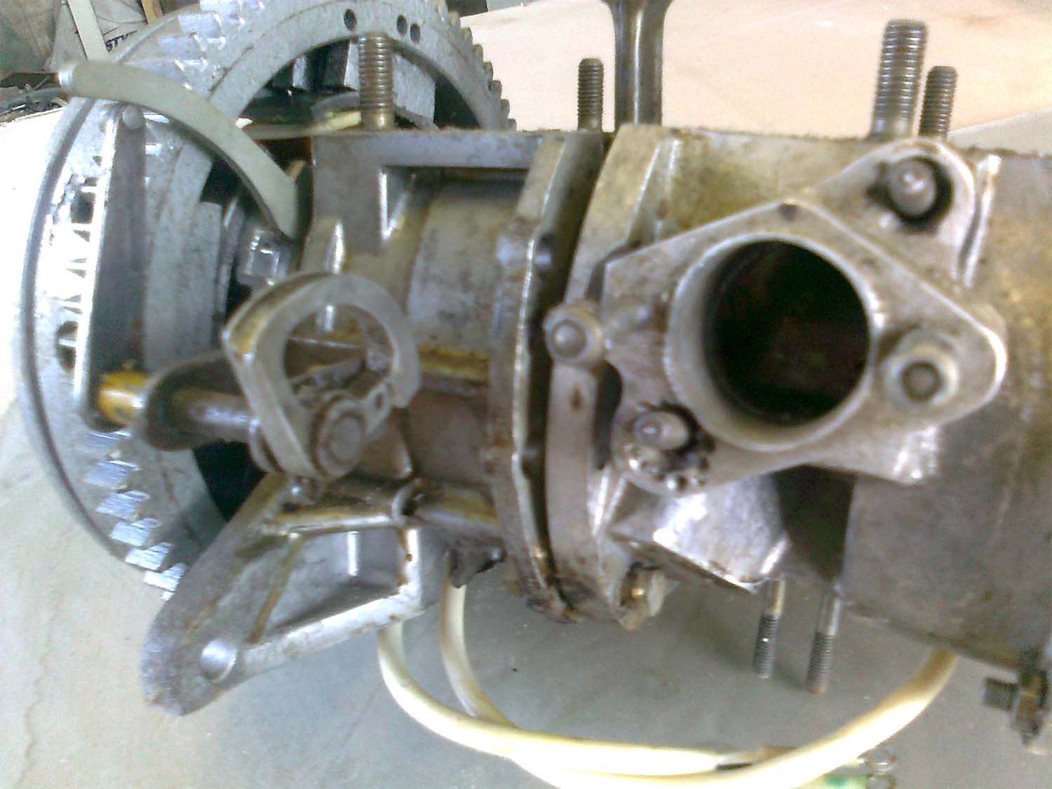

Кстати  -  видел  у  лодочного  мотора -  систему  поворота  основания  магнето  -  при  взаимодействии  изогнутой  пластины  и  толкателя...  Тоесть  изменение  опережения  было  организовано  с  нелинейной  зависимостью  -  от  угла  поворота  ручки  газа.
Сделано  всё  было  ещё  при  Брежневе. Довольно  просто...
Вроде  как эта штука  была  не  самоделка  а  заводская.
вот эта штука, тросик идет по сектору, а потом соединяется тросом от карба(карб снятна фото)
