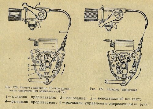

Нет. 15градусов. Я понимаю, что маловато. Собираюсь сделать проще. Поставлю тросик под руку и буду вручную вертеть опережение (может быть). На запуск сделаю от нуля до 5 градусов, а после поверну градусов на 25 и в путь, точнее в полёт. Со временем отработается до автоматизма и об этой процедуре даже не буду задумываться.

Нет. ( Опережение ) 15градусов. Я понимаю, что маловато. Собираюсь сделать проще. Поставлю тросик под руку и буду вручную вертеть опережение (может быть). На запуск сделаю от нуля до 5 градусов, а после поверну градусов на 25 и в путь, точнее в полёт. Со временем отработается до автоматизма и об этой процедуре даже не буду задумываться.

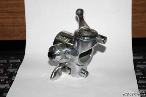

Ну  нечто  подобное -  было  на  мотоцикле М - 72.
«Ручное  опережение на М - 72.»
«Манетка  опережения зажигания М - 72»
Работало  исправно. Я  привык  -  почти  моментально.
Аналогично  было  и  на  многих  довоенных  импортных  мотоциклах... Собственно  и  М  - 72 - копия  старинного  БМВ.
Однако  сделать  промежуточную  качалку  с  прогрессивным  ходом -  вполне  реально. Наличие  ручного  управление  зажиганием - вызывает  вероятность  однажды  прошляпить  нужное  положение датчиков  ПКВ...
Идея  найти  и  внедрить  трёхцилиндровый  трамблёр - нравится  мне  всёже ещё больше.
