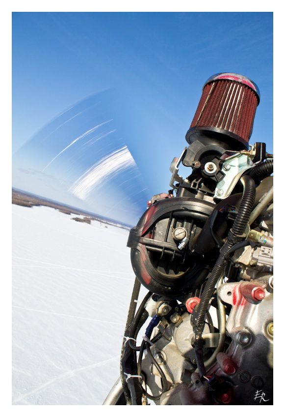

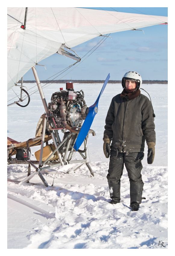

Испытывал в полете дельту с тойотой 1кр. Двигатель нормально работает 5-10 мин. потом сбрасывает обороты до малых и работает неустойчиво, через несколько секунд глохнет. После посадки заводится и опять какое-то время работает устойчиво, но потом все повторяется. Пробовал отключать датчик температуры ОЖ, ничего не изменилось. Двигатель работает несколько минут, сбрасывает обороты и глохнет. Проверил топливную систему, все исправно. Не знаю на что думать?
На электронный блок управления двигателем,  на отсутствие электронного блока управления акпп, на отсутствие электронного блока управления ABS, на отсутствие электронного блока управления панели приборов и других эбу, а так же на отсутствие связи между ними в виде CANсигнала.
