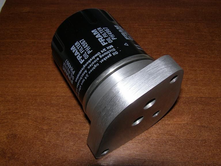

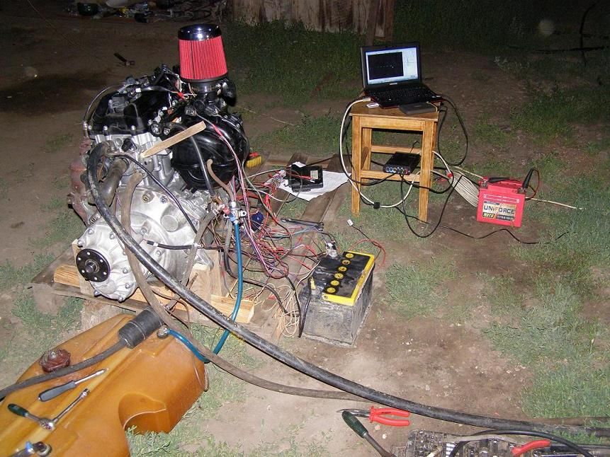

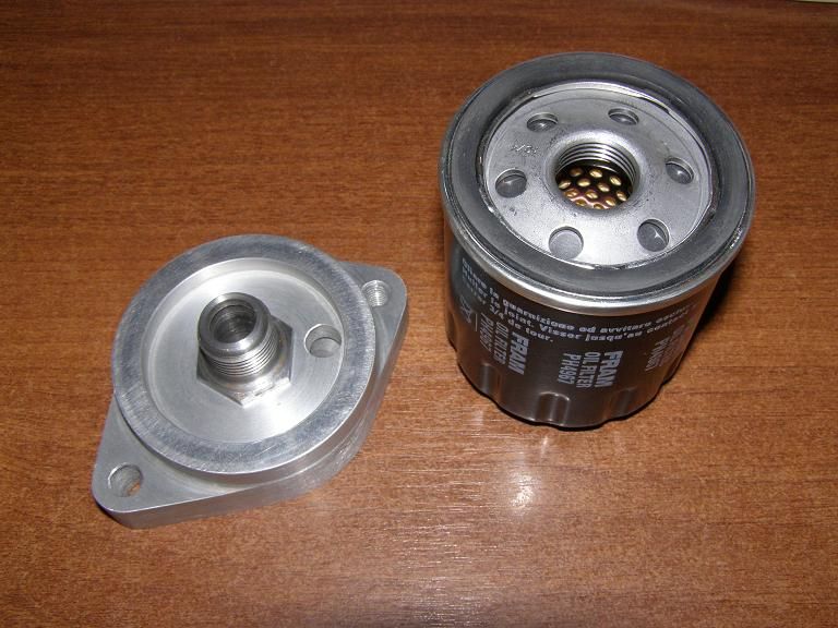

Пришлось спешно слегка поколхозить. Зато моточасы побежали!
Вес СУ окромя радиатора, тосола, глушителя - 80.5 кг

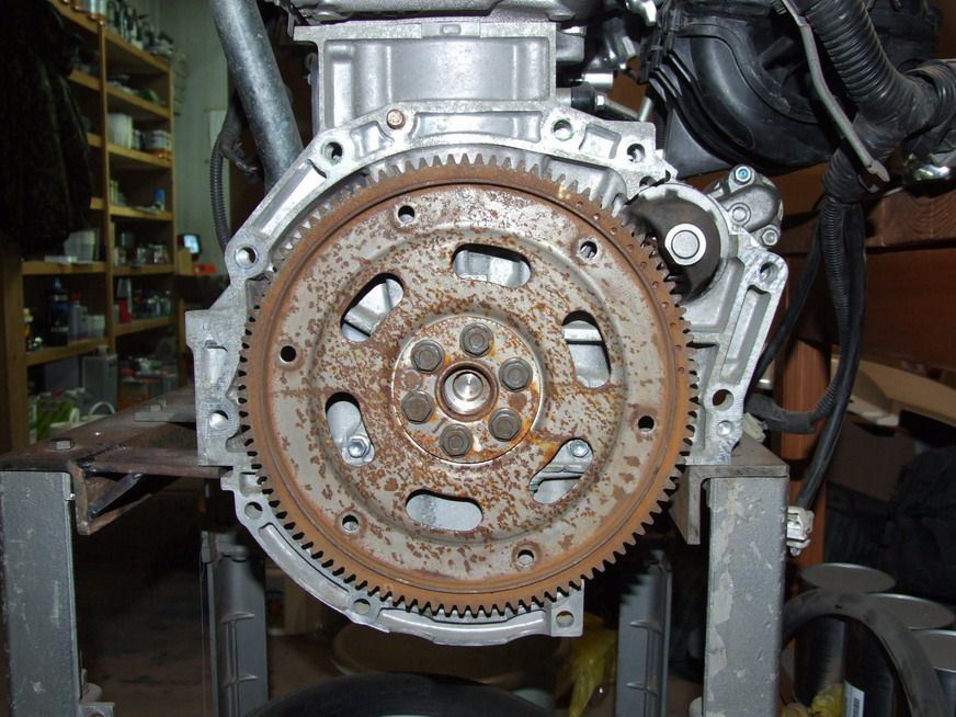

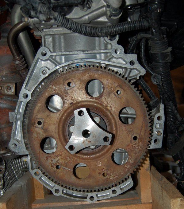

Два варианта крепления коробки  Тойота 1KR .
  Плита  есть под  любой вариант .

Разница бросается в глаза.Разница в Азия Европа или марок авто?
На верхней фотке TOYOTA 1KR-FE  , на нижнем TOYOTA  1  ( буквы мне не известны )
Плита  есть под  любой вариант  (все отверстия крепления к двигателю отличаются по координатам ).
Toyota Yaris европейская это Toyota Vitz в Японии но двиг тот же 1KR-FE от Passo отличие в том что блок немного другой. Коробки на Passo и Vitz разные и крепления к блоку разные. Те переходные плиты что делает Чернов на 1KR они под двиг от Passo
