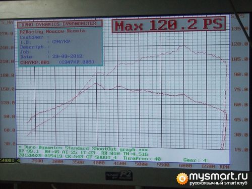

нашел графики двиг...вот что пишут авторы "...недавно мы свозили на стенд смарт которому сделали кап. ремонт мотора с небольшим тюнингом головы. После обкатки сделали прошивку. В итоге на стенде мотор выдал 120лс и 163Нм момента!!"

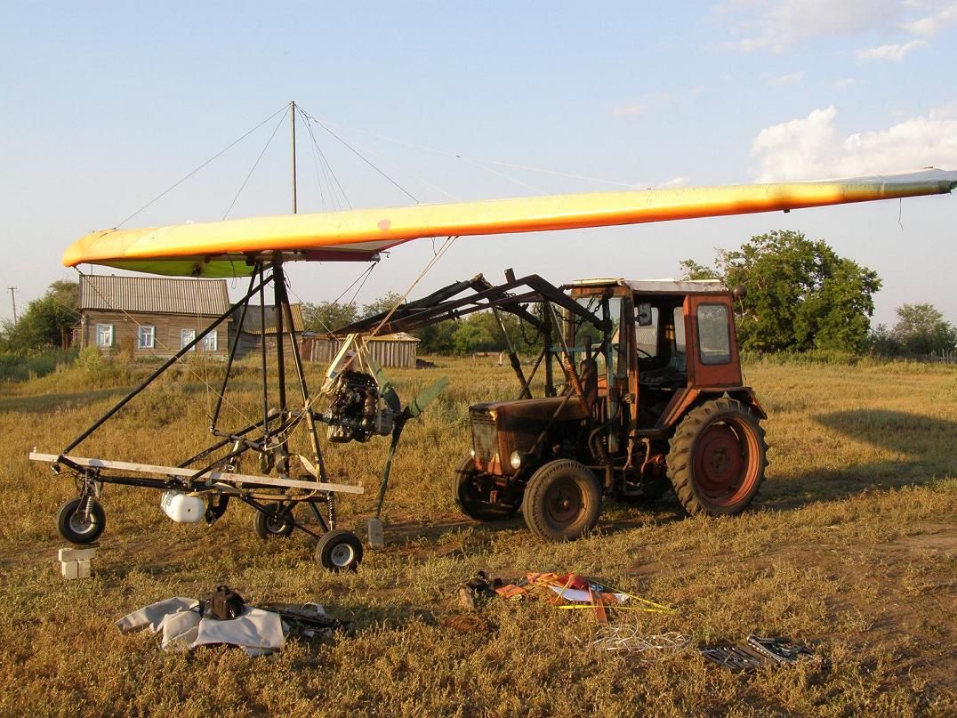

Долгожданный полноценный выходный, наверное первый за лето  🙂

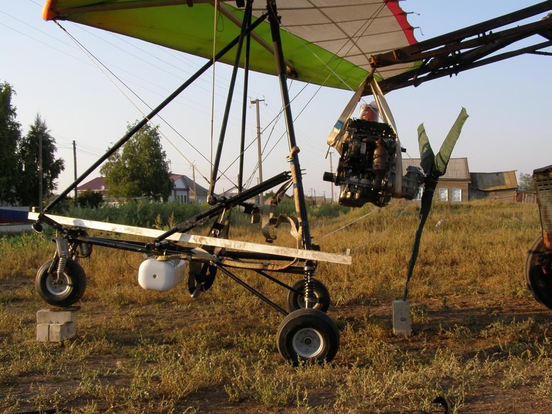

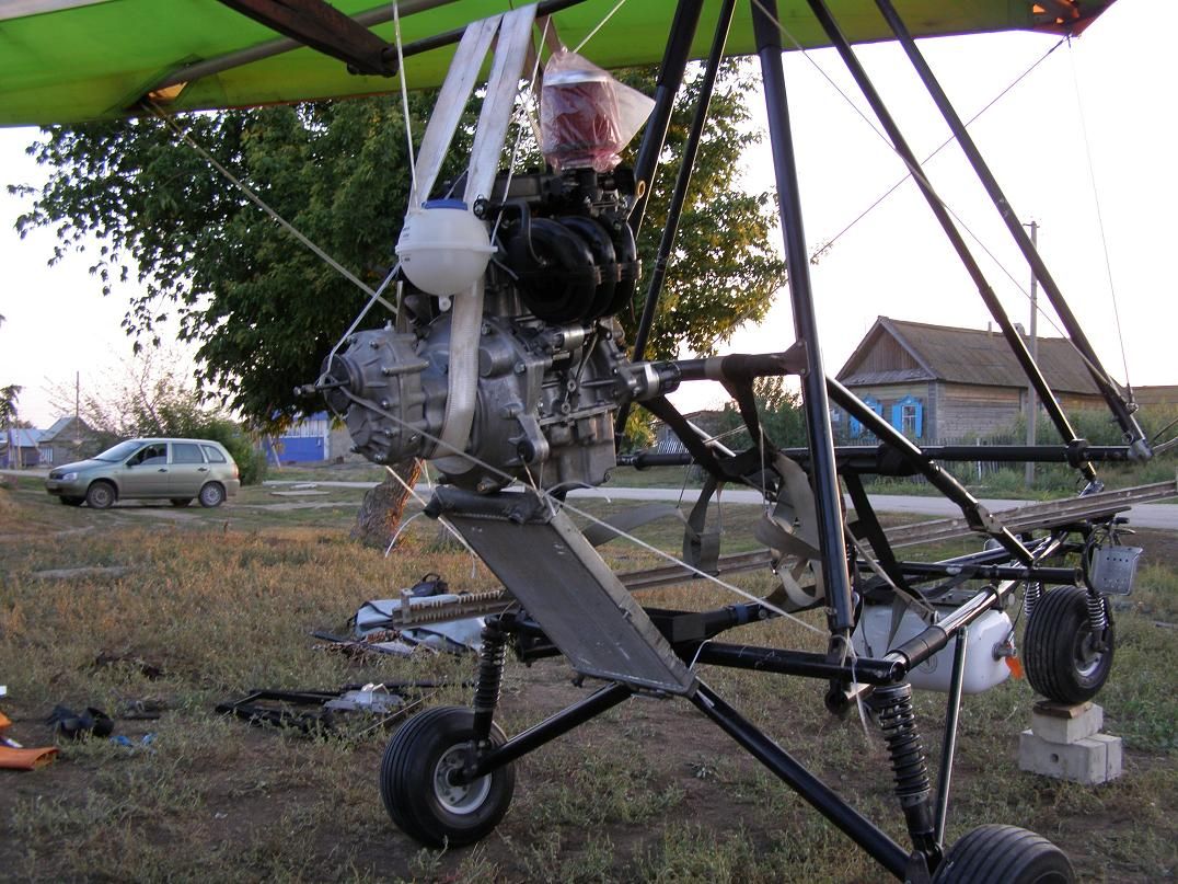

Примеряемся:
    192,3 КБ · Просмотры: 211
    182,5 КБ · Просмотры: 218
    162,5 КБ · Просмотры: 248

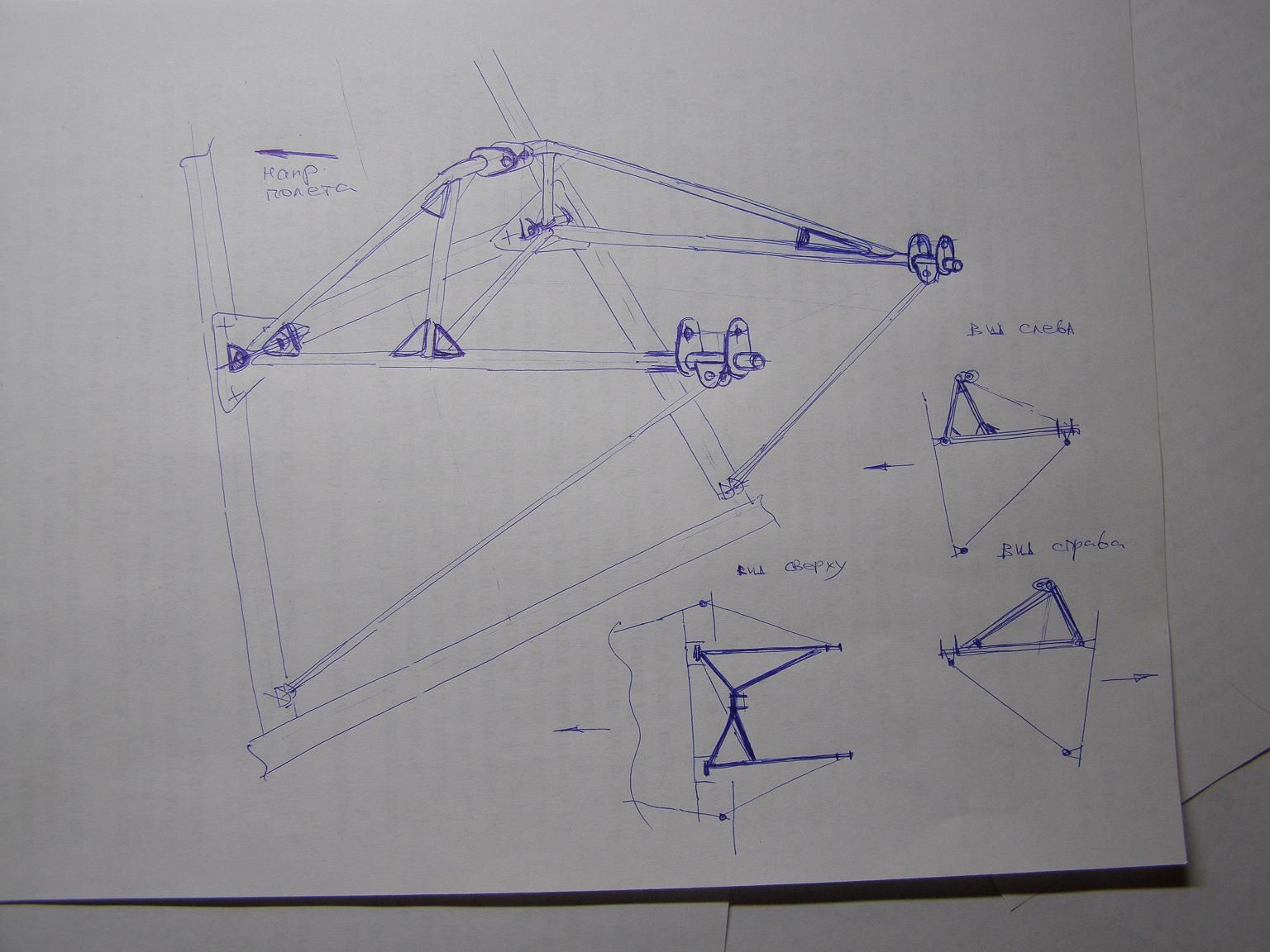

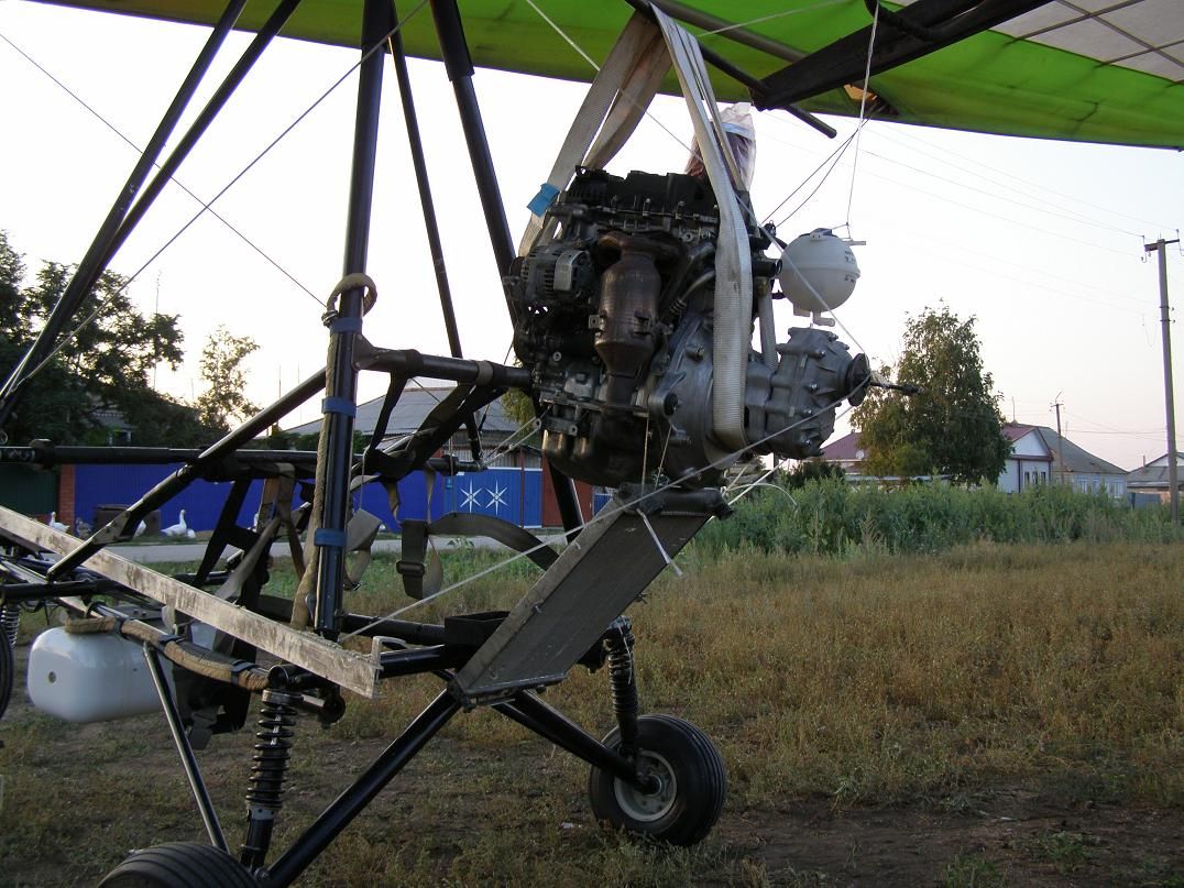

Нужна критика по следующим вопросам:
1. Угол наклона двигателя примерно 6 гр. Под винтом 250 мм. Не мало? Впринципе можно и приподнять, но придеться попыхтеть над расчетами
2. Такая моторама годится? Материал скобы - сталь 20, подкосы дюраль.
