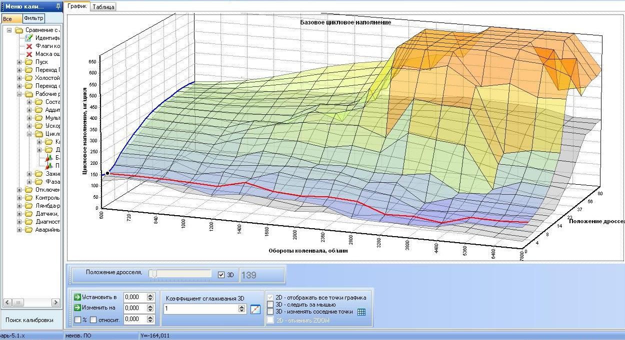

Проблема в другом. Привожу картинку (не совсем удачную, но другой нет). Это сравнение наполнения воздухом ОДНОГО ЦИЛИНДРА одного и того же двигателя, но во втором случае он оборудован наддувом.
Чуть менее выраженная картина на ОДИН ЦИЛИНДР будет и у 3 и 6 цилиндровых моторов (Разница не такая большая, но 10-20 % местами будет по любому). А это неправильная смесь, зажигание, и привет прогоревшим поршням и выломанным перегородкам....
Как еще объяснить?

У турбомотора наполнение естественно больше за счет наддува. Тут все понятно без всяких объяснений. За счет чего изменится наполнение при разном количестве цилиндров?
Как минимум из за другого коллектора и пульсаций, о которых говорил Дмитрий. Что я на "табуретке" воочию и наблюдал.

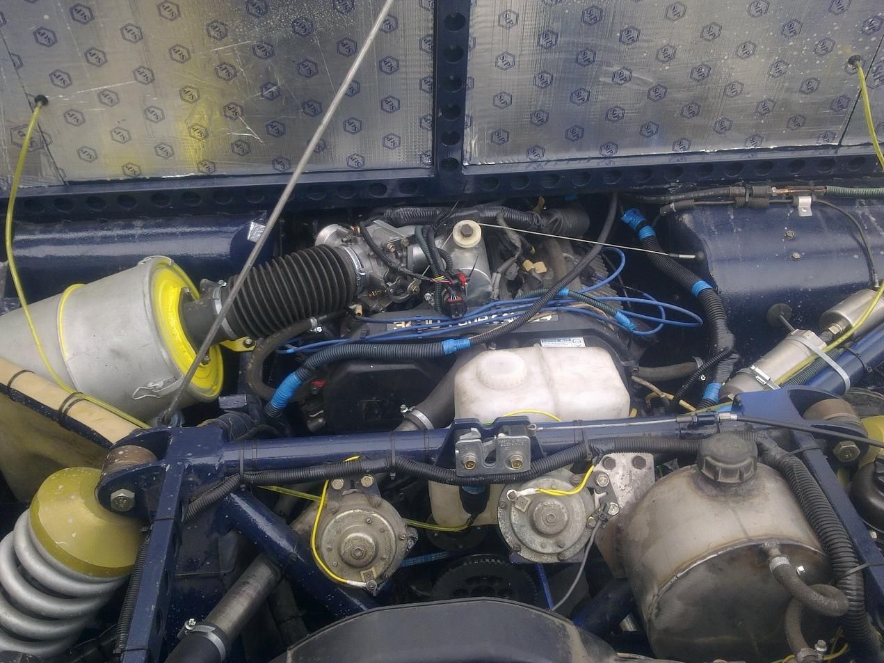

2 цилиндра на фото выше на ДАДе. Этот мотор (автор машины Титов Игорь) 6 цилиндров на ДМРВ. Что за мотор и чем управляется сам догадаешься?

Ничего подобного. ДАД (или привычнее MAP) - датчик абсолютного давления. Т.е. он измеряет степень разряжения за БДЗ. А  MAF или ДМРВ измеряет количество проходящего в двигатель воздуха. При этом безразлично как - лопатой на оси переменного резистора, или нагреваемым резистором в потоке, суть не меняется - в одинаковых режимах работы 6 цилиндров пропускают сквозь себя воздуха значительно больше чем 3 таких же. А вот разряжение на впуске будет примерно одинаково вне зависимости от количества одинаковых цилиндров.
Ну дык и там колхоз, и тут. Там ДАД поставлен вынужденно, а тут об уровне конструкции говорят дудки от сельхозтехники, и дверной замок от зубилки...

При малом числе цилиндров или при широких распредвалах всегда наблюдается эффект, что расходомер считает воздух (гуляющий туда-сюда из-за пульсаций) два раза, и победить это невозможно. ДАД же можно опрашивать во вполне определённые моменты по оборотам коленвала и тем самым исключить влияние пульсаций на точность измерения и рассчёта наполнения.
