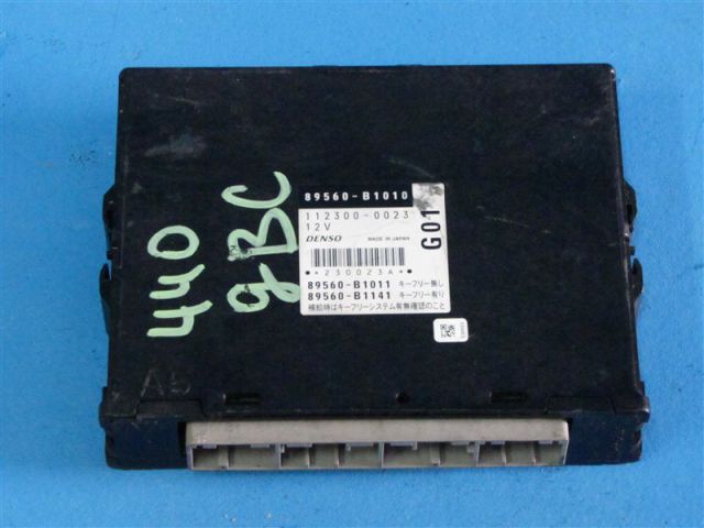

Родной компьютер  всегда будет отключать форсунки при достижении 2500 оборотов , и опять включать при 2000 , что и происходит на вашем видео.
Почему?? что это за блокировка и с чем связана?
Потому что компьютер не видит автомат и становится в защиту.
Родной компьютер  всегда будет отключать форсунки при достижении 2500 оборотов , и опять включать при 2000 , что и происходит на вашем видео . Движок будет идеально работать на холостых и до 2500 .Мотыжите к любой форсунке подключить лампочку , и замеряя тахометром обороты в этом убедится .  Может быть с автоматными мозгами что то и получится . Но нам интересен голый двигатель, а на родных мозгах заводить это очередные танцы на граблях.

На любом автомобиле , когда загорается чек двигатель не глохнет и  в зависимости от ошибка , компьютер может перейти в аварийный режим что дает нам шанс доехать .Работа в аварийном режиме это тот же "Январь"-на карте прописано ограничение 4000 оборотов,что бы двигатель не убить,он больше и не раскрутится.Заставить в наглую работать в аварийном режиме больших проблем нет , и двигатель будет работать вечно , но мало кого устраивают такие обороты.

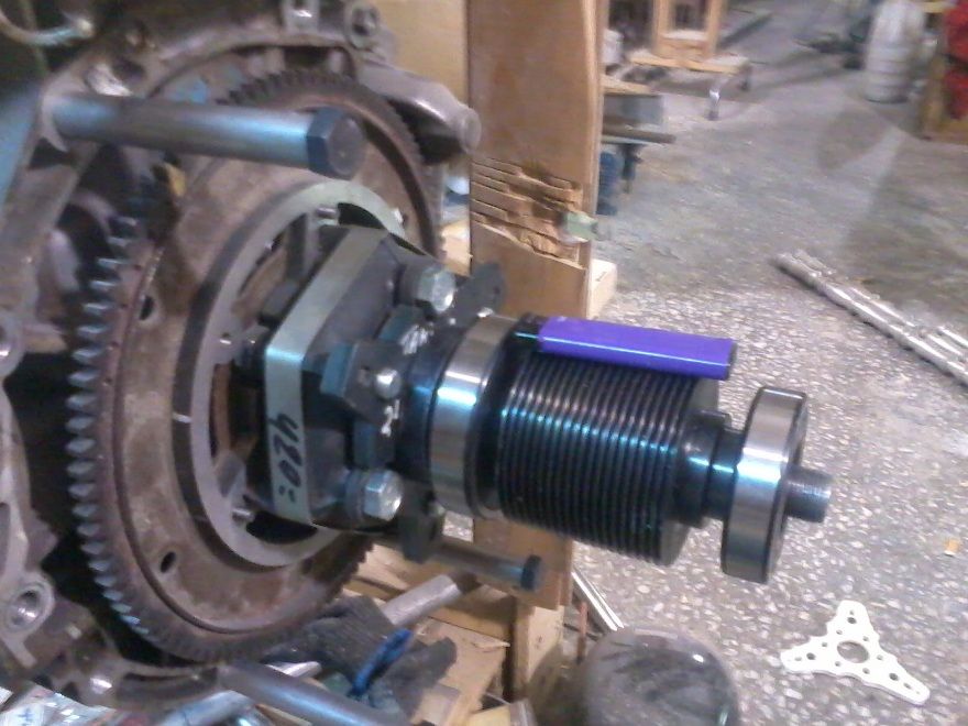

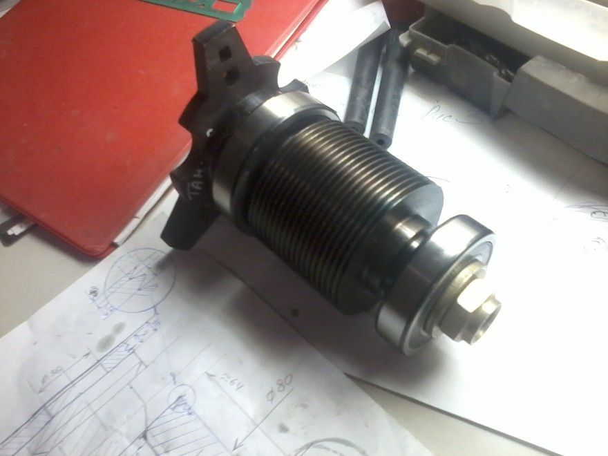

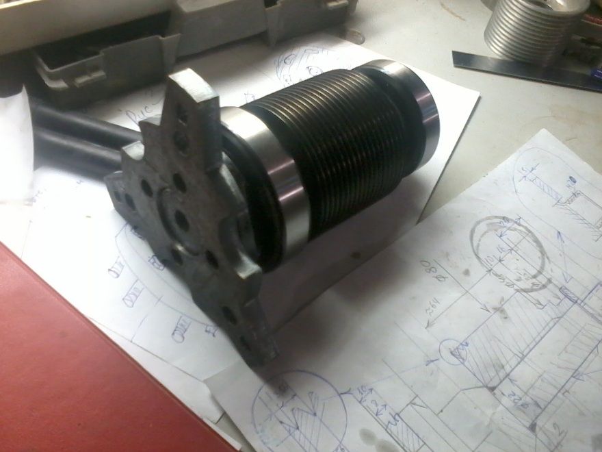

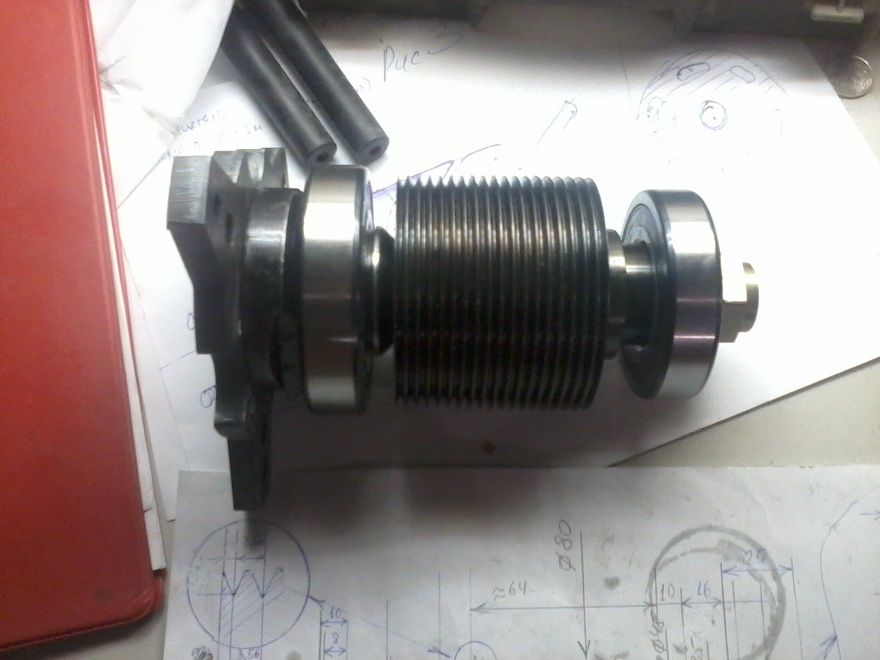

Все таки проточил  упомянутый вал на 20 мм и собрал .
    55,2 КБ · Просмотры: 281
    53,4 КБ · Просмотры: 281
    61 КБ · Просмотры: 308

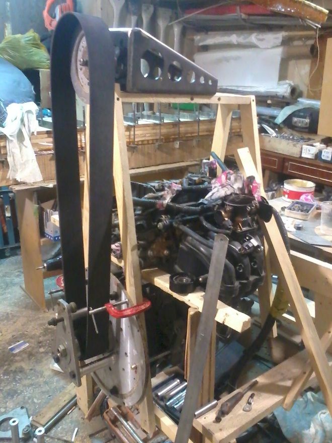

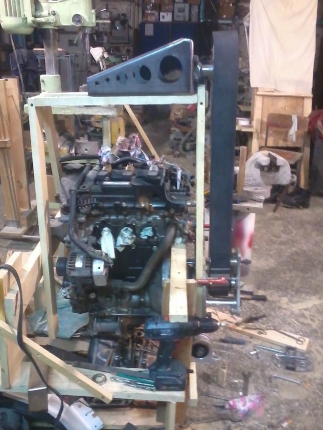

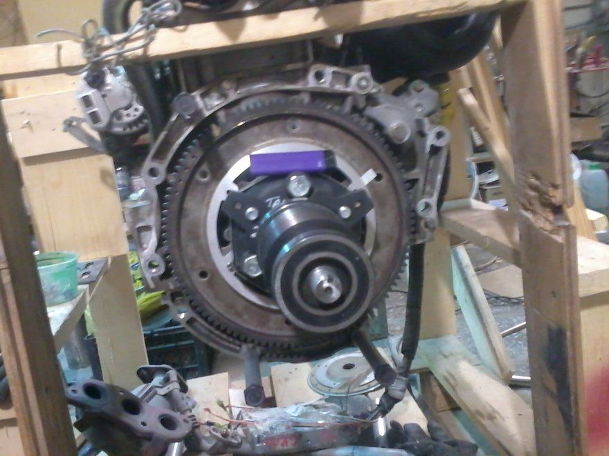

Вот так он встал на мотор с элластичной муфтой ВАЗ .
Расстояние от флянца крепления мотора до первого подшипника 110 мм ( здесь будет плита Д-16  10 мм .на дистанционных втулках .
    87 КБ · Просмотры: 282
    86,3 КБ · Просмотры: 287
Закрыл все это плитой . 10 мм. на расстоянии 10 см .
Второй опорный подшипник ..еще 10 см .
Довольно компактно получается .

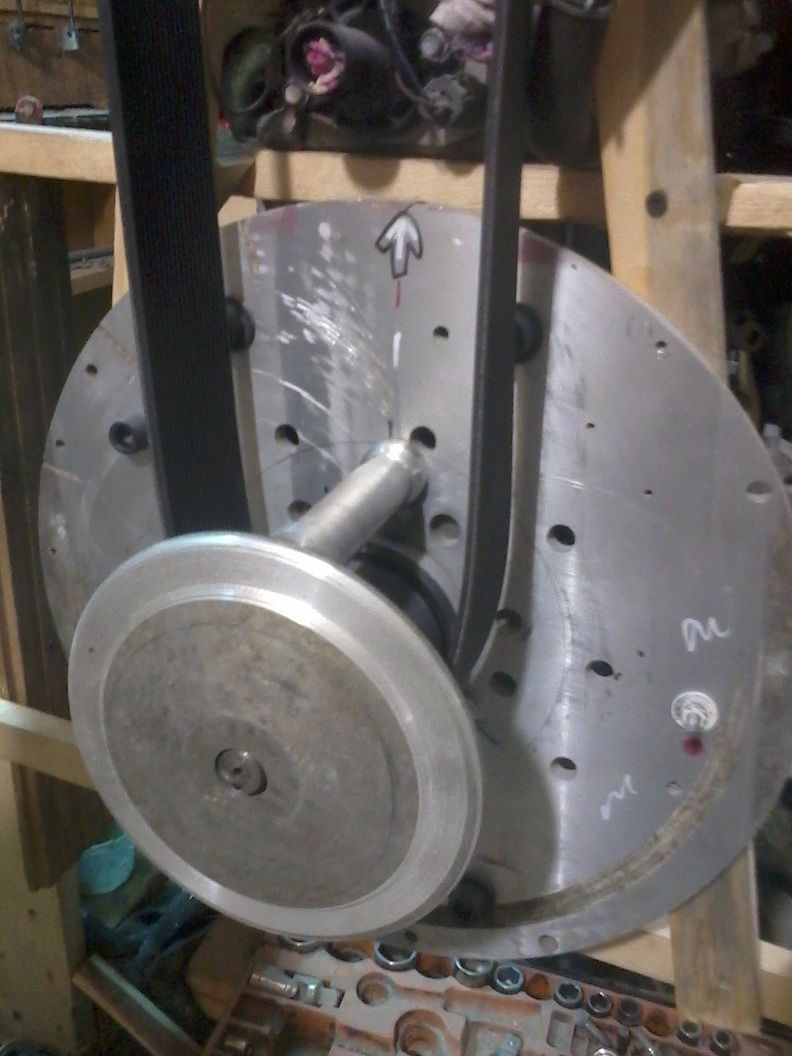

Все что было на моих фото выше .........была " бутафория " По научному " взаимная компановка "
Теперь ВСЕ это делаю по настоящему :
- Точил крышки подшипников , 3 часа на каждую ( я токарь 3го разряда 30 лет назад был ........)
-растачивал отверстия в плитах под эти корпуса . ( фрезеровшик я того же разряда )
-проточил  укоротил ( по месту на 7 ммм )  6 дистанционных  распорных втулок по размеру ,
-разметил - просверлил эти 2 корпуса к плитам , нарезал резьбу ..........
- сделал новую деревянную раму ,уже по точным размерам  изготовленных шкивов.................... так прошла неделя  🙂в свободное от зарабатывания денег на "хлеб насущный " для семьи  :-X

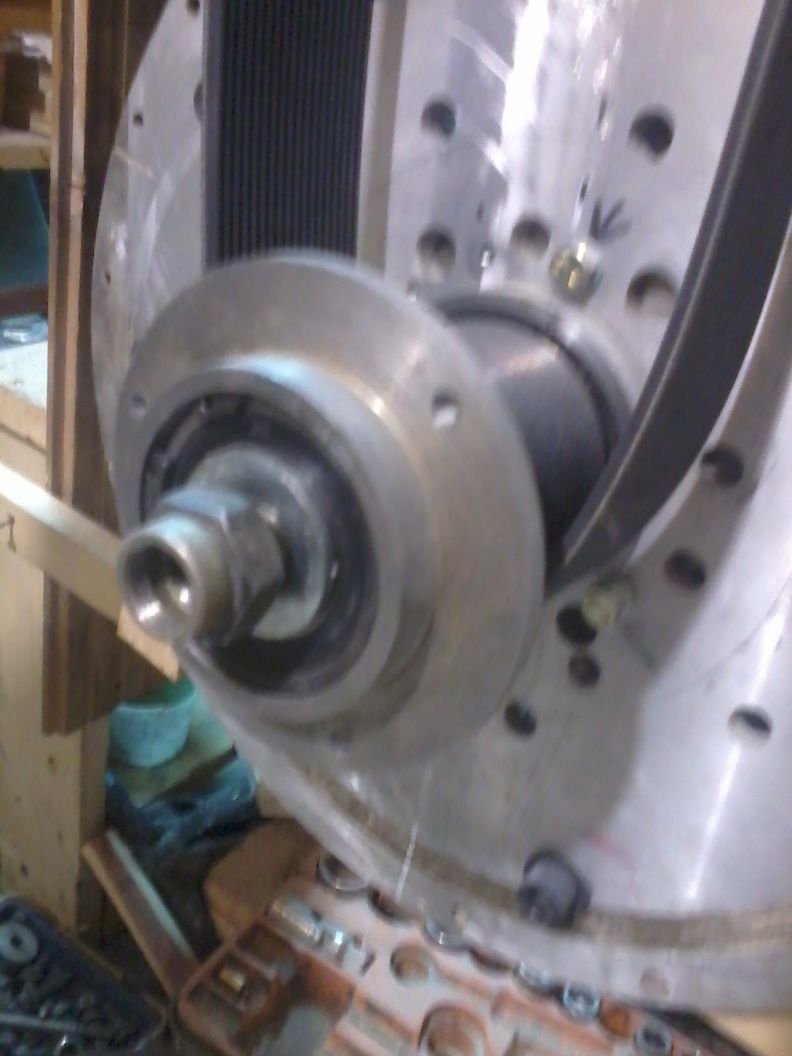

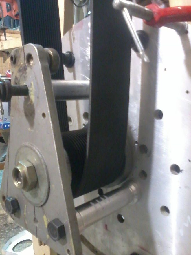

Маленькую плиту (треугольную) желательно бы подпереть диагонально раскосиком , можно от верхней втулки. Иначе гулять будет на этих длинных втулках, что не добавит ресурса ни ремню, ни подшипникам...
Я сейчас над этим думаю ,

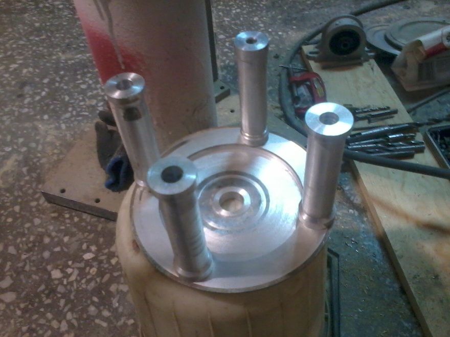

Плита 10 мм наверно действительно будет прогибаться сколь-ко то ..........уже другой вариант придумал ( даже два  🙂)
Треугольник заменил на диск , и 4 распорные втулки болтами М12
