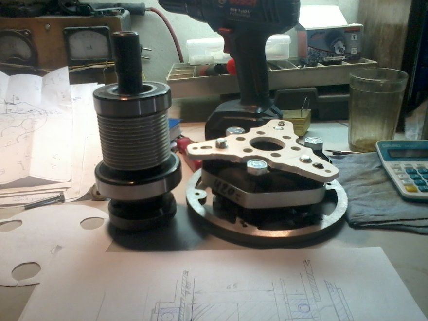

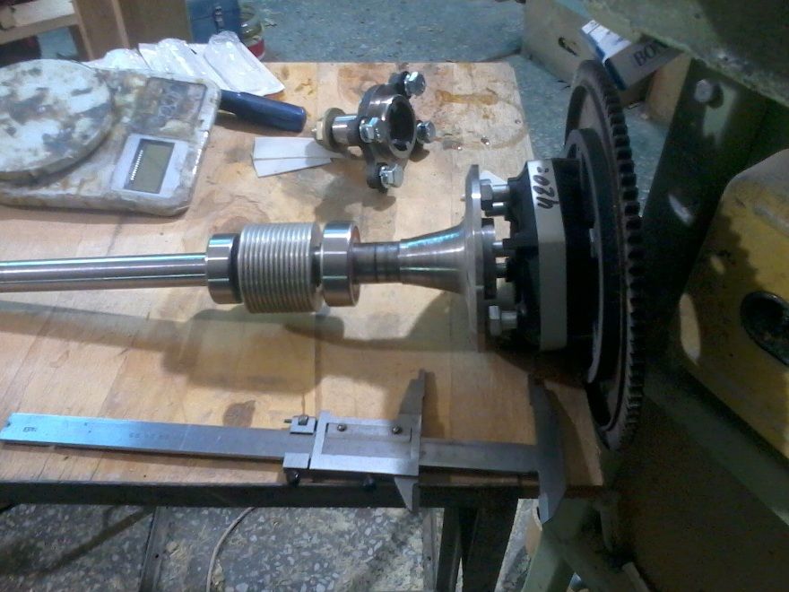

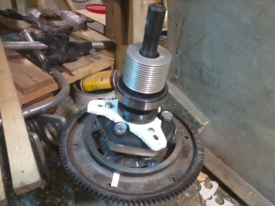

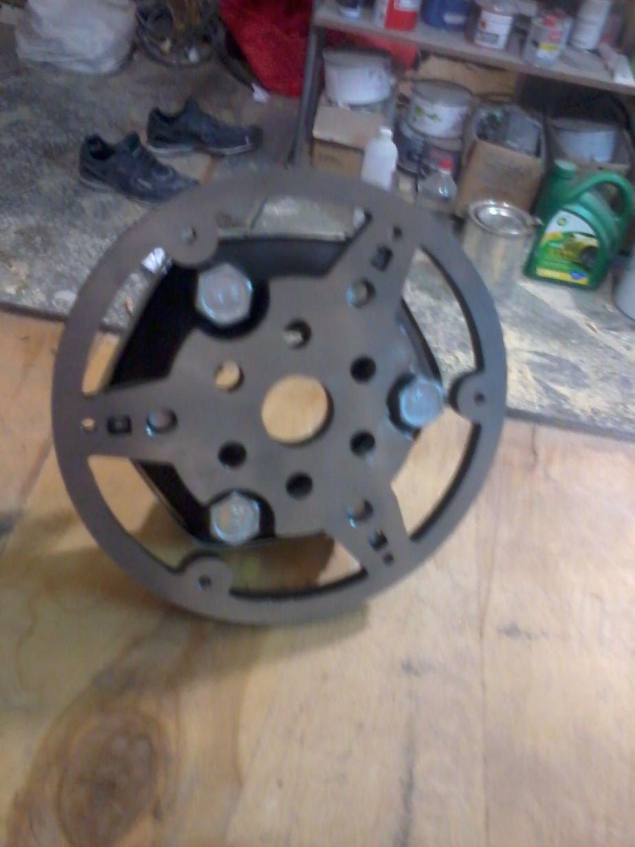

нашел в магазине сельхоззапчастей вот такой готовый вал
( привода ТНВД) по цене - почти  " за даром "  😀
Собрал ( смакетил ) на нем сборку   ведущего вала .
    61,8 КБ · Просмотры: 298
    63,6 КБ · Просмотры: 319
    63,2 КБ · Просмотры: 296

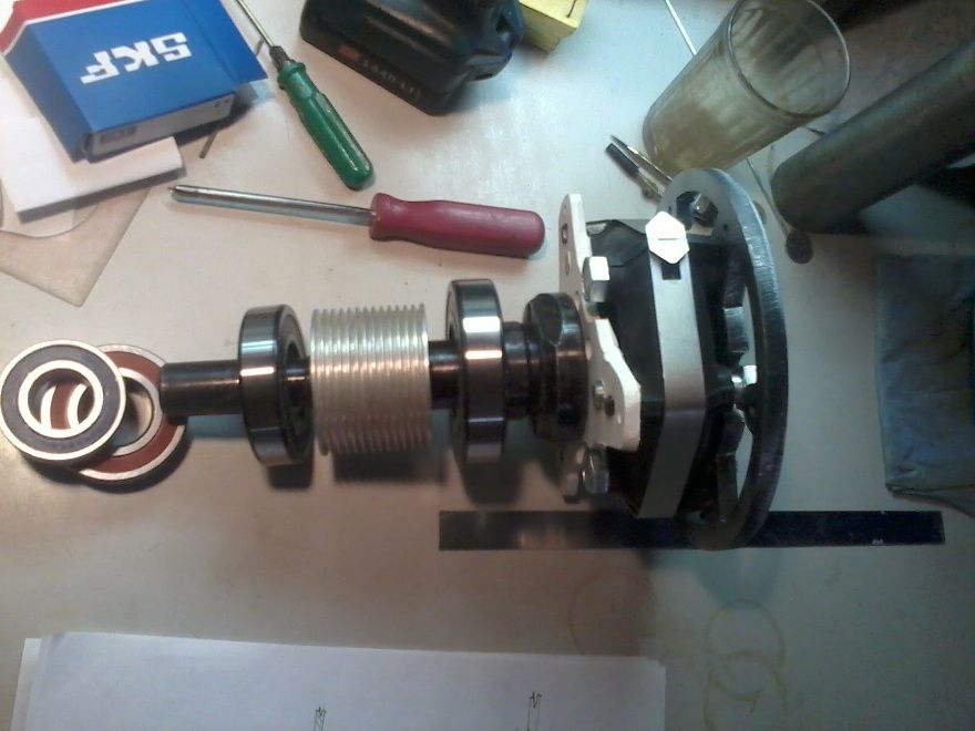

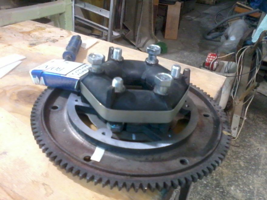

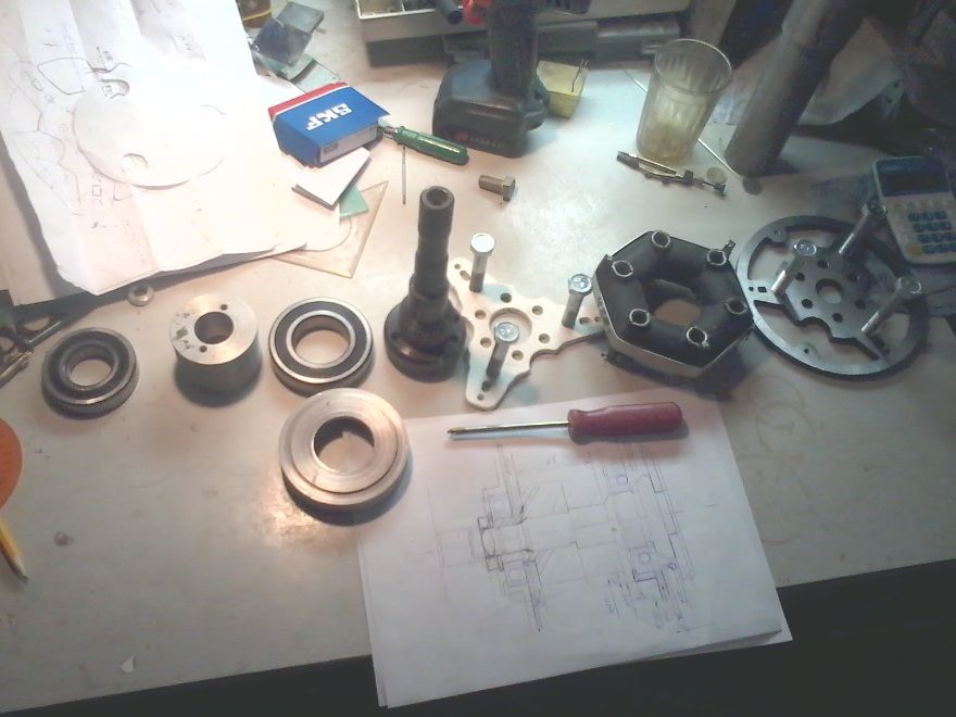

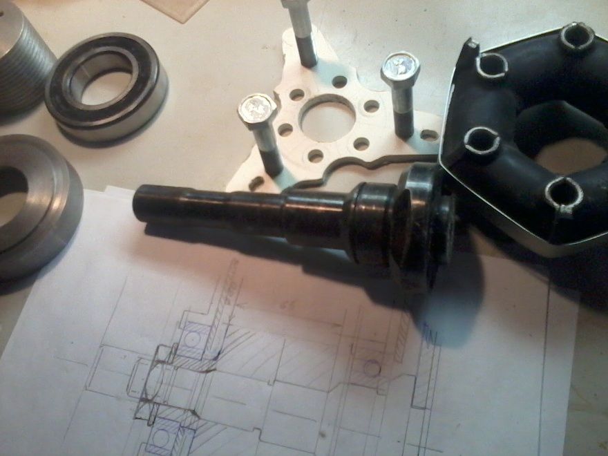

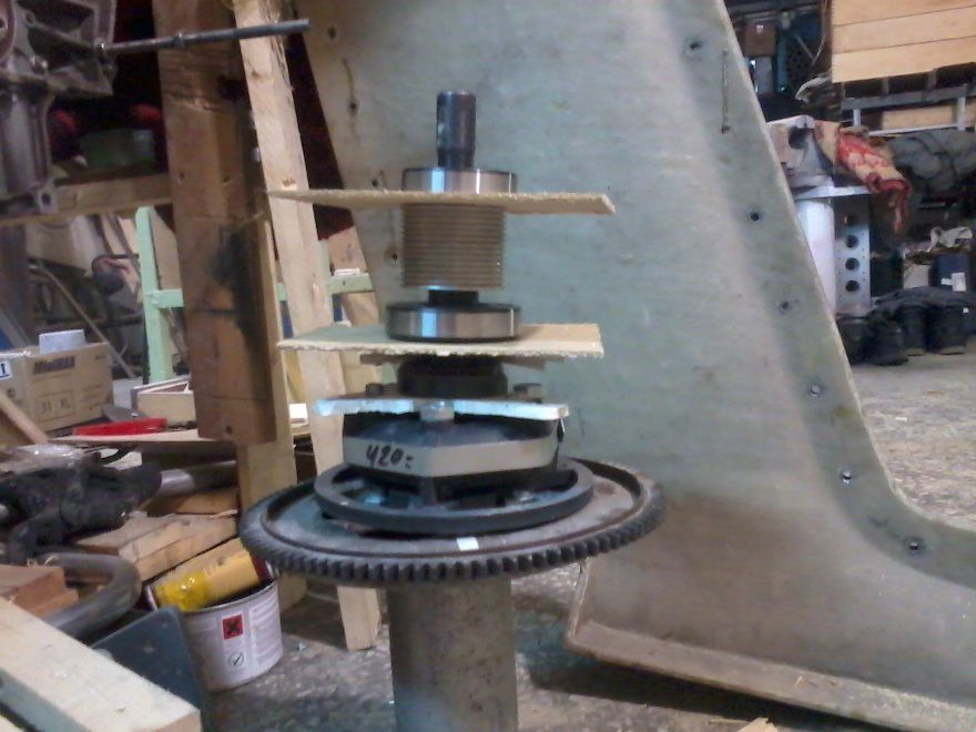

ДВП фанерки будут пластинами 3-4 мм с ребрами . Через дистанционные втулки притягиваться к флянцу мотора .
Вал будет на 2-х опорах , " развязанный " от мотора элластичной муфтой .........
