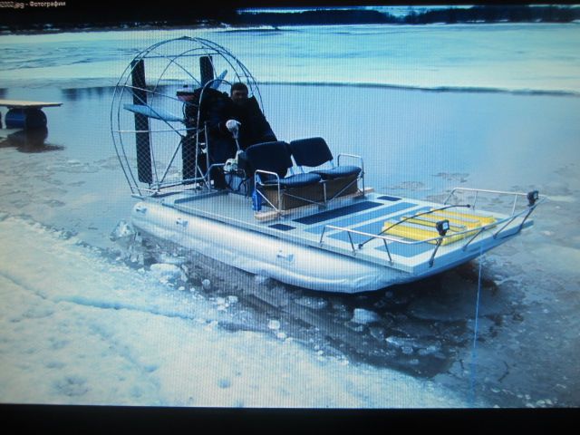

вот и второй сезон откатали, двигатель отработал на 5, редуктор Чернова тоже слава богу жив, только по рыбе последний лёд не очень.

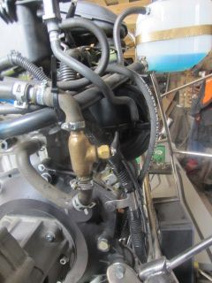

сварил такую штукенцию стоит на патрубках печки выходная трубка заварена и просверлено отверстие 4-5 мм д.т. и прибор УАЗ. термостат нужно снять и шайбами приоткрыть (от греха подальше) на сколько мм. не помню выше писали.
