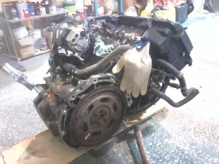

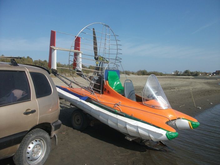

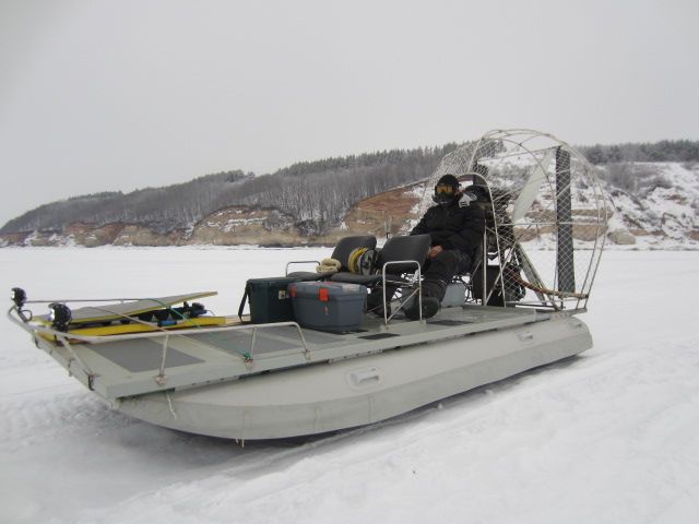

Я стал счастливым обладателем такого мотора .
Сам мотор контрактный 25 000 в Новосибирске купил .
Еще за  25 000 мне его "адаптировали" , " конверсировали " ...........вообщем заставили работать на  "мозгах" и косой , от другого двигателя.Участником этой ветки форрума .
Буду делать поликлинредуктор с большим межосевым расстоянием для своего очередного аэроглиссера -амфибии
" Аэротанк-4 "  ( на фото) Вместо стоявшего Лифана 27 л.с.
Видео с лифаном : https://youtu.be/WM-fQSgPh3k

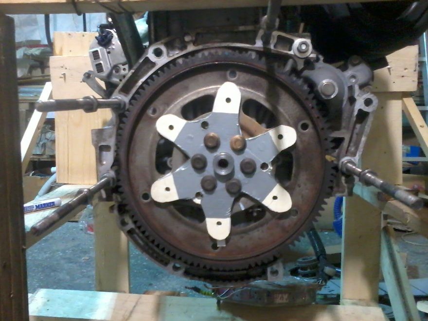

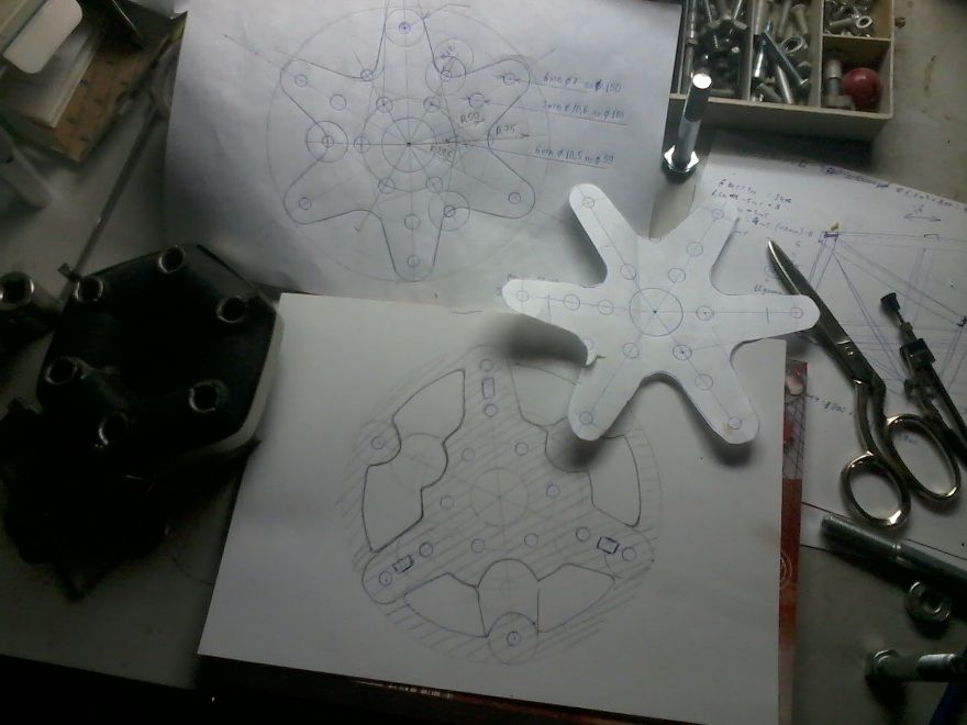

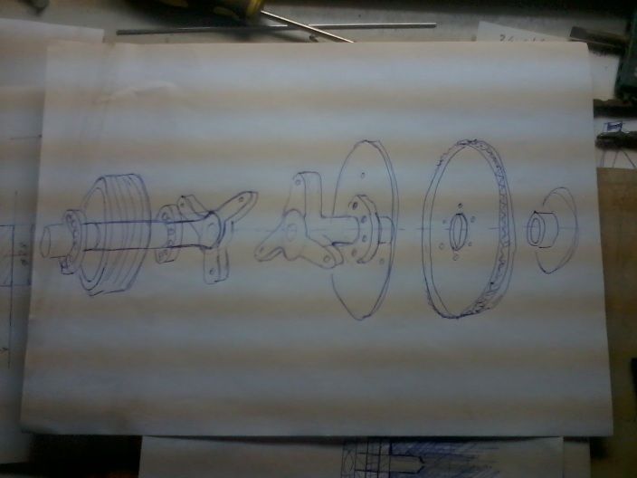

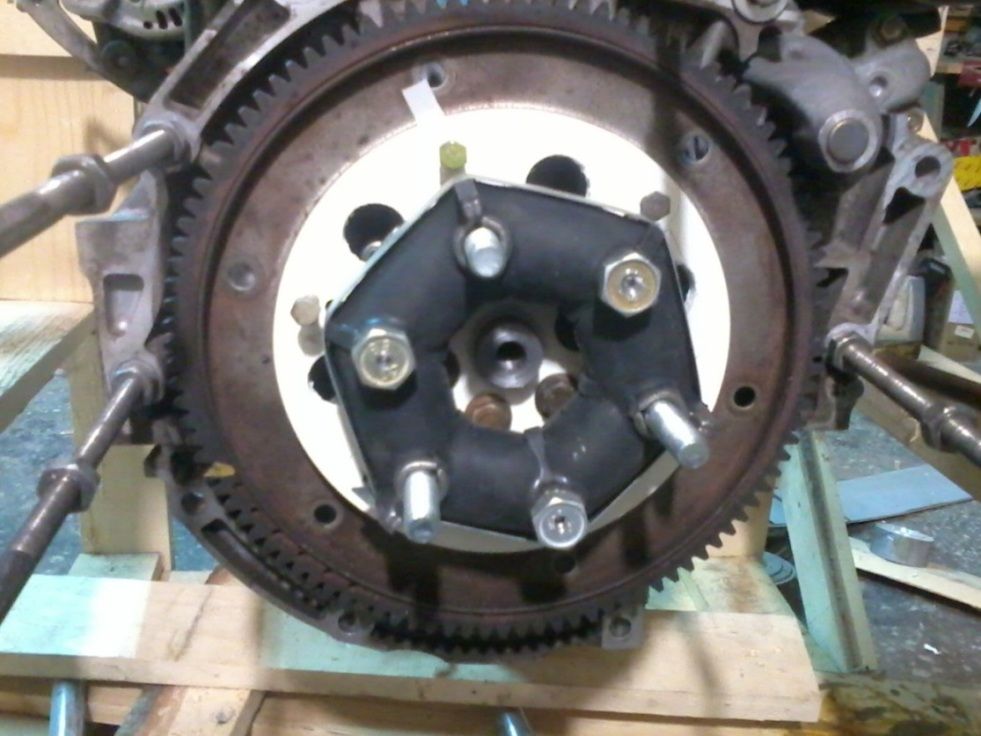

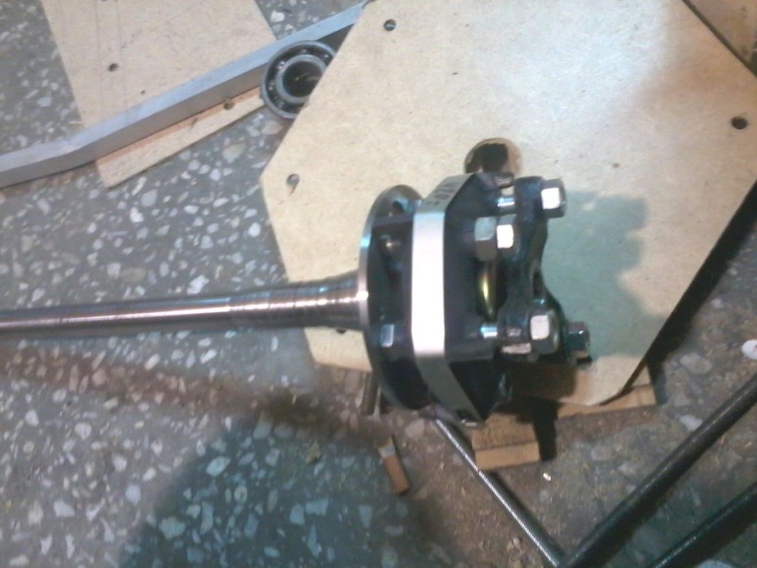

Пробую "поженить " мотор с элластичной муфтой ВАЗ . Через нее на вал с двумя опорными подшипниками ведущего шкива .
Дополнительный диск 3 мм .
Плиту планирую вырезать на лазерной резке  3 мм. с приваренными от центра  ребрами жесткости "лучами " к фланцам .............
    27,3 КБ · Просмотры: 297
    27,6 КБ · Просмотры: 308
    37,7 КБ · Просмотры: 251

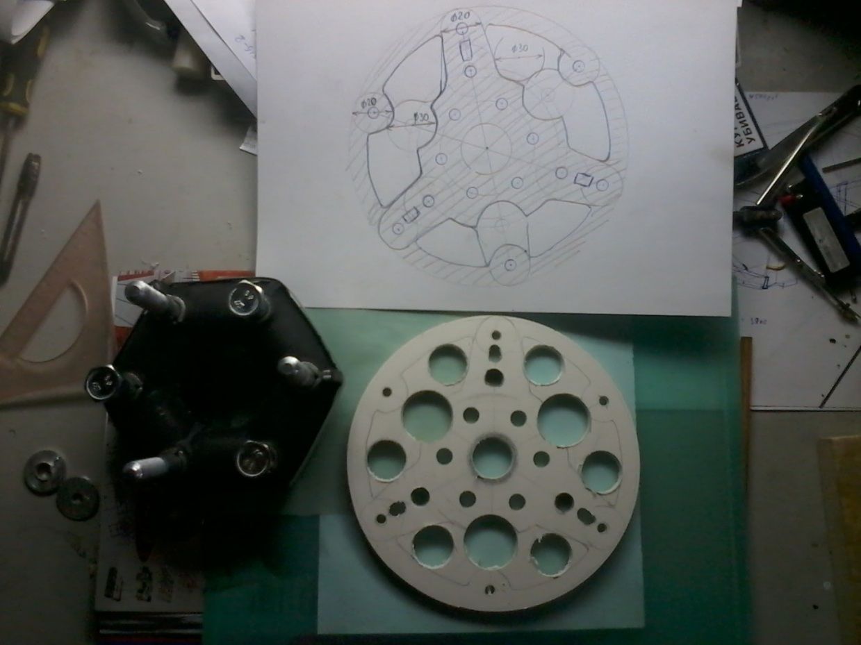

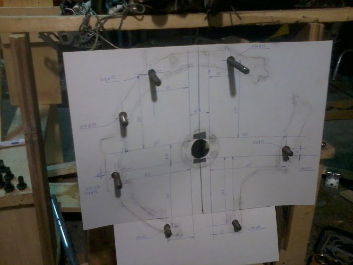

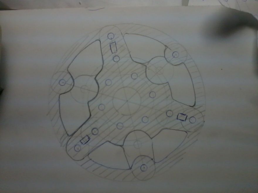

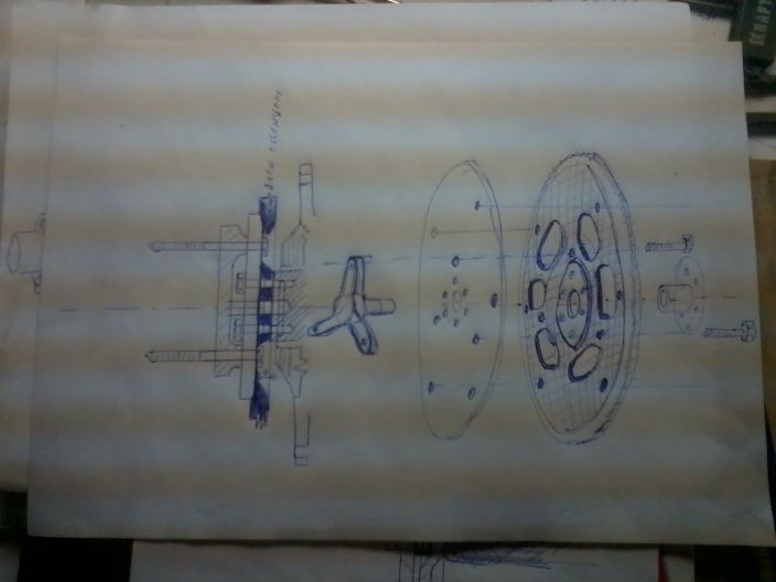

3 дня " изобретательсва " 😱 и ..........диска 3 мм. во весь "недомаховик " с автомата коробки , не будет .
Будет вот такой " паук "  10 мм толщиной . К фланцу коленвала и прямо к нему элластичная муфта .......

Мотор конверсировал мой земляк ( Алтайский край , г Горняк )  участник форума  " Сергей 22 и"
За 15 000 руб за работу + 10 000 запчасти и расходники =25 000 ............... :-/А что делать если я в ЭТОМ не бум-бум  🙂
С другими мозгами , он крутил его ( без нагрузки ) 6 500 -7 000.  Без Лямбдов  ...........

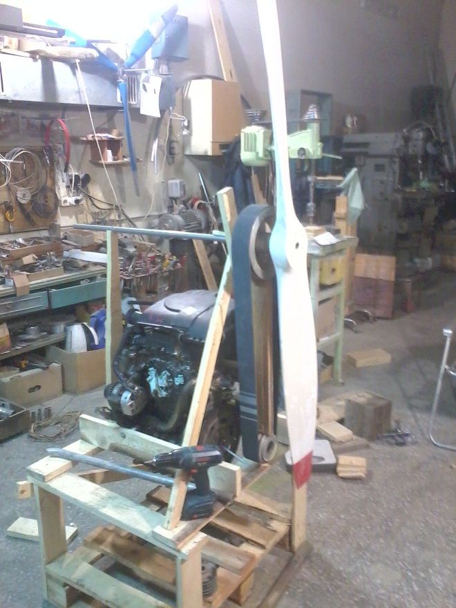

Сейчас делаю на него редуктор , потом раму ,кольцо ........

Прошел год. Кружок так и не создали . Связался сам с  "Сергеем 22 " . Он  сказал что  уже шестой двигатель конвенсирует - работают как часы . За 50 000 - 60 000  руб  иметь японский инжекторный двигатель  70  кобыл  очень заманчиво . Выше на форуме писали что  только  доводка  стоит  60 000 руб.  Купил  посвежее  за 31 000 руб - отправил Сергею + 25 000 + транспортные расходы . Итого 60 000 руб и никаких головных болей.
