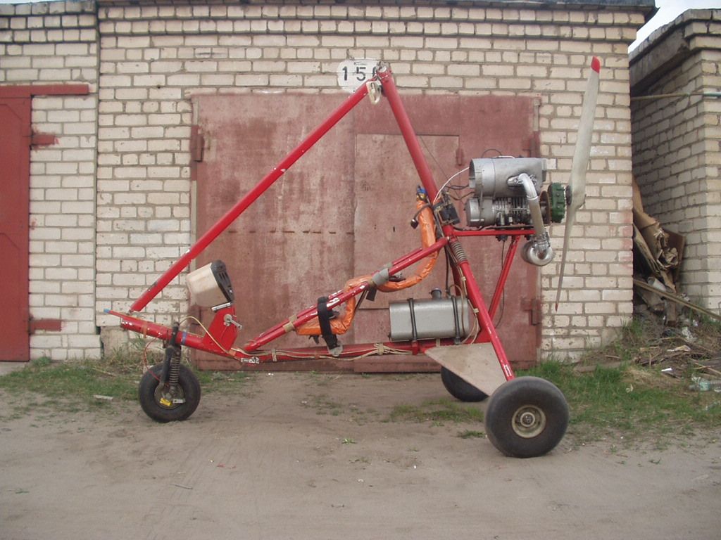

Спасибо за ответы. Дальнейший путь очертился более четко. Собираюсь поставить данный двигатель вот на эту телегу.

Мой двиг стоит прямо. Головка - горизонтально. Масло - по верхней мерке. при уклоне 45 град.- никакого голодания не будет, япы за нас рассчитали... К тому же в небе , центробежная сила работает на нас. Уже 60 часов наработки на одном масле, и в жару, и в мороз - масло светлое. Я доволен двигом. :craZy

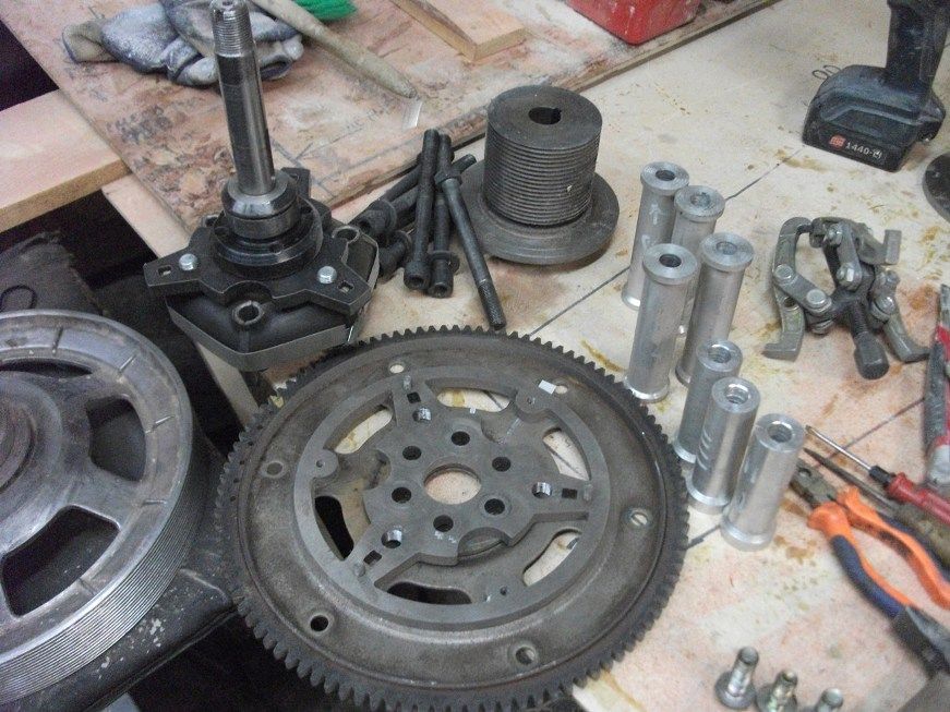

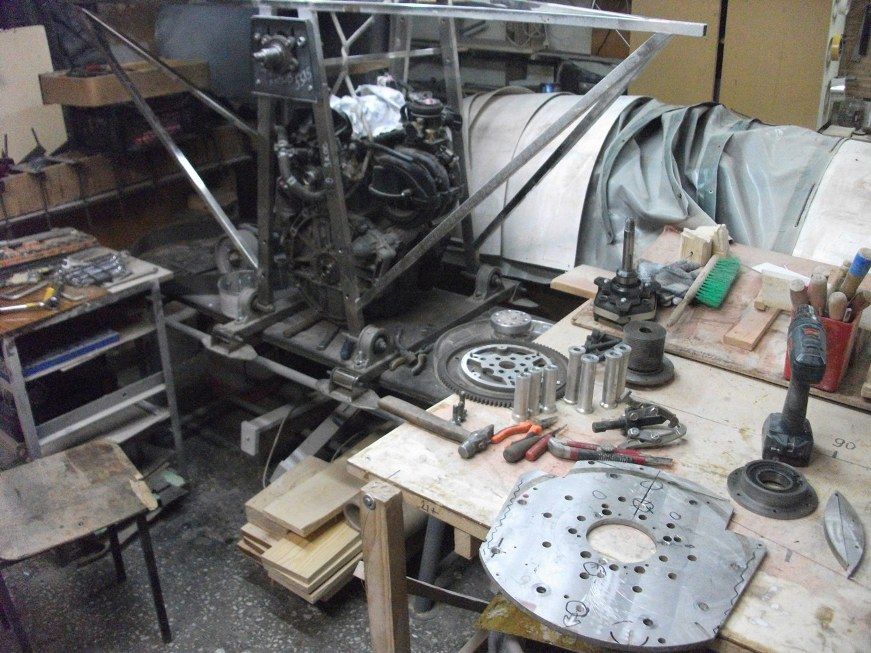

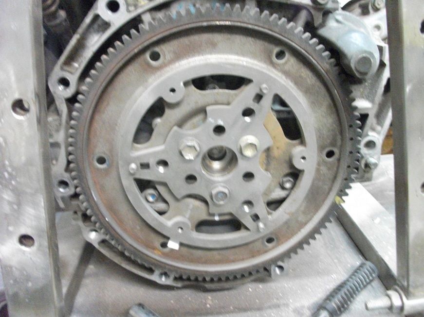

После длительной, вынужденной "заморозки " работ по мотору, вновь за него взялся ....... Разобрал собраный, на "живульку " редуктор .
Теперь ЕГО соберу " по настоящиму " .

Как то громоздко смотрится двигун на дельте 🙁. Может *препарировать* слегка впускную систему  😉 И все таки сколько получился вес установки. Тяга очень хорошая 😎
Была такая мысль, но пока нет ни необходимости, ни особого  желания, так как визуальная громоздкость двигателя на фото слегка преувеличена и в реалии смотрится очень даже симпатично... При этом на первых страничках этот двигатель в варианте европейской авиаконверсии без громоздких впускных систем...
