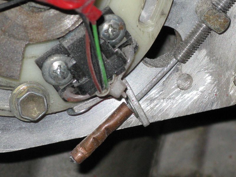

Затем перешёл непосредственно к системе зажигания. Изобрёл, сделал, поставил.
А опережение как реализовано?

Наверное лучше бы всё же трамблёр примудрить надо было
А чем он лучше? Тем что его сложнее найти? Да и поверьте, если бы можно было его примудрить я бы это сделал. Да и три независимых системы зажигания далеко не минус.

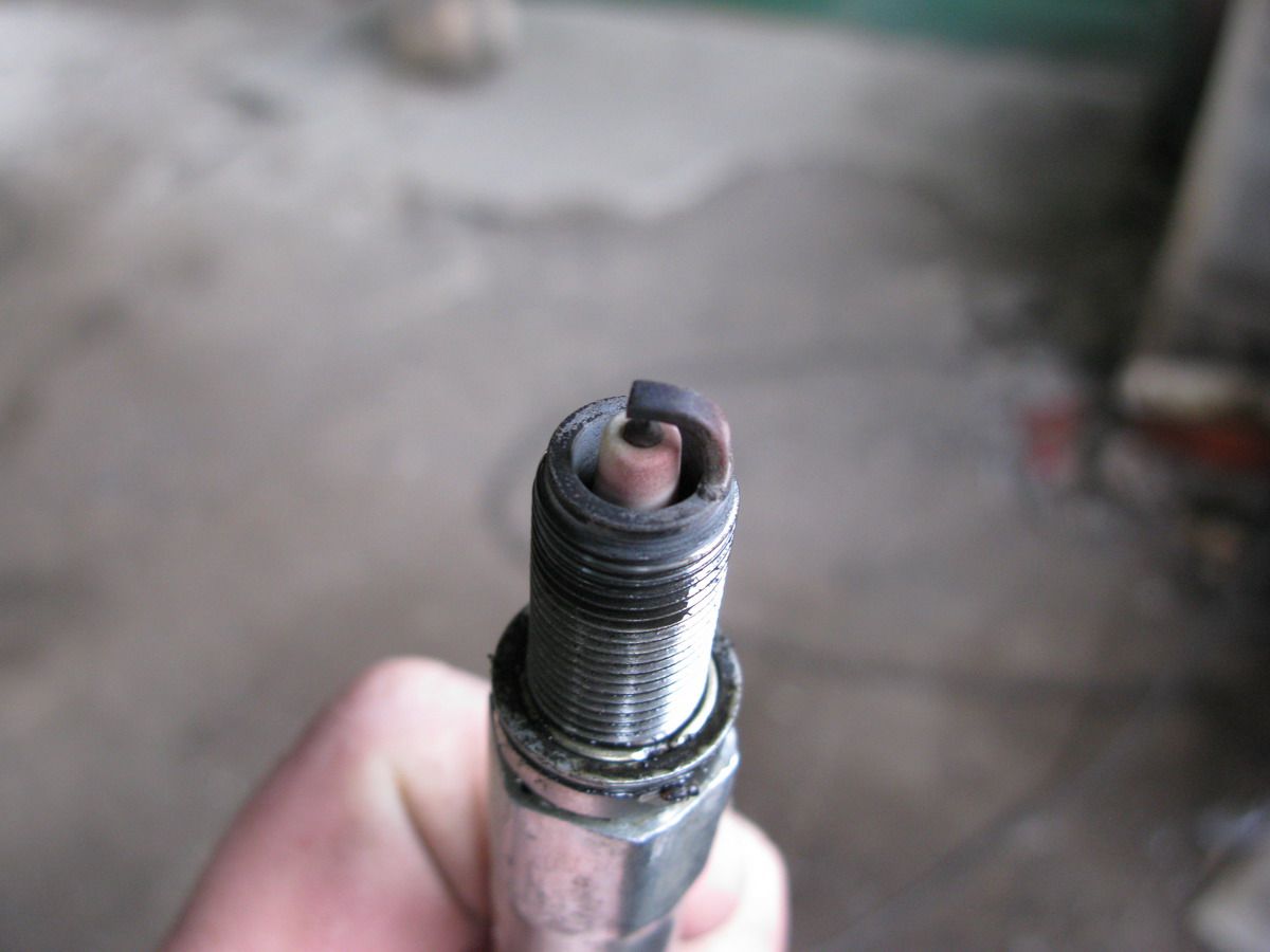

Вот свеча. Что можете сказать.

Система зажигания конечно оригинальная и работоспособная . Шторка,только по моему, толстовата и ходит впритык.
При неизбежном появлении люфта  может сорвать датчики. От постоянного перемещения могут переломаться провода от датчиков, поэтому лучше их уложить в термоусадку отпаяв предварительно провода от колодок. В идеале конечно нужно было бы на привод шторки установить центробежный механизм опережения как в трамблёре и эти проблемы бы отпали.
В идеале угол опережения зажигания- сложная и далеко нелинейная функция трех аргументов. Текущие обороты, нагрузка (по вакууму), температура двигателя. Даже в штатном процессоре имеется 2 карты прошивки по температуре- до 65 град и после. Учитывая, что на непрогретом двигателе взлетать дураков нет, оптимальным было бы реализация рабочей прошивки управления тросиком опережения. Не видно к чему крепится тросик в карбах, но такое "ручное" управление опережением вижу впервые. Центробежный и вакуумный регуляторы хоть и относительно линейны, но дают более менее приемлемый результат (92- 95% мощности). В данном случае возможно опытным путем подобрать угол для max оборотов 100% мощности и не бояться, что сработает ограничитель. Так же и с крейсерским режимом с элементами автоматики тросика при переходе с одного режима на другой. В этом большой + такого тех. решения.
Судя по красноватому налету- в вашем бензине имеются соединения железа- противодетонационная присадка, запрещенная во всем мире, кроме Китая. 20л. такой жижки в ж/д цистерну 80-го и в пункте назначения- та же цистерна, но уже 95-го. Этот налет имеет проводимость, такой свече жить крайне недолго, только перед смертью она кончит высоковольтный провод, коммутатор, возможно и катушку. Для более полной картины желательно еще посмотреть и наружную часть изолятора в районе основания. У перегретой свечи там следы прорыва выхлопных газов или даже микротрещины.
Там будто специально предусмотрено крепление под ещё один тросик, ну как на старых авто на газульке тросик для управления акпп.
Про свечу:
  Такой налёт только на одной. На двух других нет не то что бы нагара но даже вообще и следов работы. Что даёт понять что дело не в бензине а в карбе. Т.е. возможно беднит и возможно перегрев. Крайние карбы отличаются от внутренних. Получается, что у меня стоит на первом цилиндре крайний , на остальных двух внутренние и один крайний лежит как запчасть. Его то я разберу и попытаюсь увидеть что в нём за навороти зачем.
Кстати, тоже есть самовозгорание смеси после отключения зажигания. Следствие я убрал, уменьшив холостые, но причина то осталась. Возможно в этом виновен как раз перегрев первого цилиндра.
Может быть прблема не в первом, а в остальных цилиндрах?
