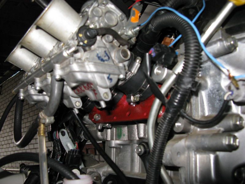

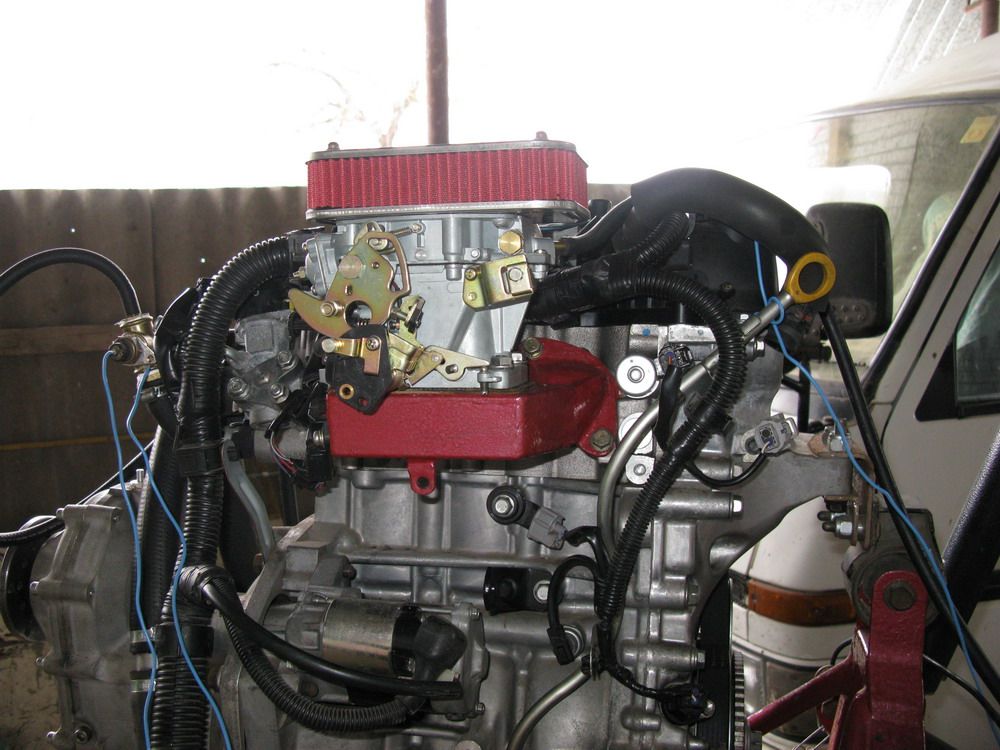

Эта проблема заставляет сделать вот так. Очень надеюсь что временно.
    112,8 КБ · Просмотры: 452
Бывают сбои в работе двигателя, на разных оборотах и с разной периодичностью. А бывает и ничего не бывает.
Вот это -  и есть проблема.
Причину никто точно не знает, есть только множество предположений... Работа по мозгам приостановлена.
Может, у tenebra что с карбюратором получится.
Успехов ему!
это вообще не проблема с мозгами.даже с датчиком холла а вот с охлаждением наверное еще встетитесь
Да уж, с охлаждением хреновато, надо бы кабину строить.
Александр, а Вы ведь можете отлить всасывающий коллектор под карбюратор? Не такой как на фото, а нормальный и аккуратный.

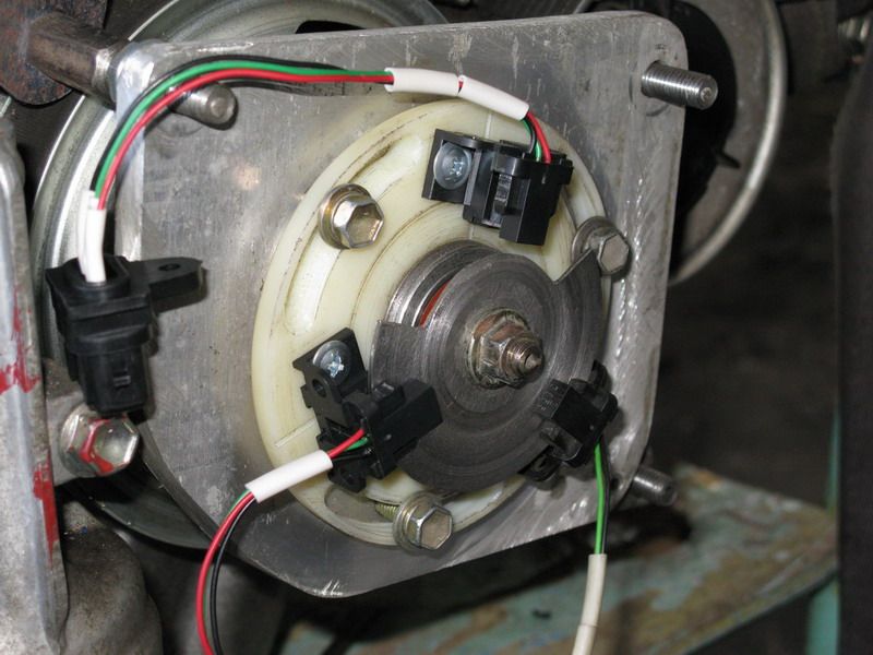

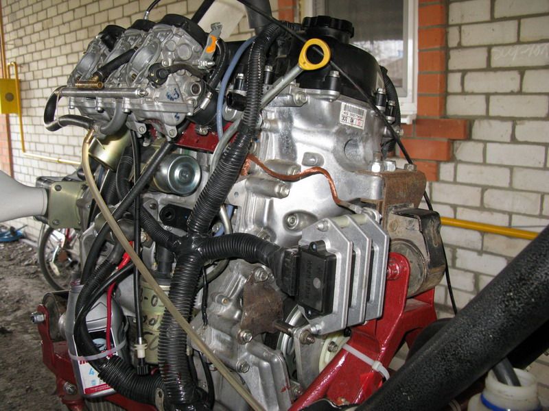

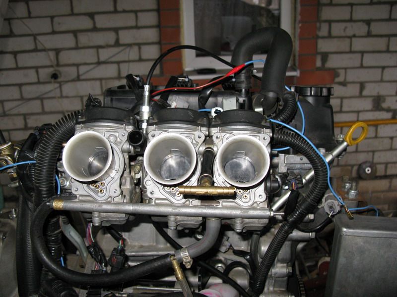

Если кто помнит то я пытался заставить работать его на карбюраторе ваз 08, а что бы работала система зажигания и VVT I решено было сохранить все датчики. Всё было сделано но с тем же винтом обороты были 3100. Да и работа двигателя была неудовлетворительной по части системы питания. Причина- неправильно скроен внутри впускной коллектор. Красивый только снаружи. Фотка была на предыдущей странице.
Решено было заказать карбы с мотоцикла. Пришли. Установил.
    72 КБ · Просмотры: 395
    80,2 КБ · Просмотры: 320
Обороты поднялись, но не как ожидалось, 4200. Далее решено было избавиться полностью от блока управления двигателем и всяких сопутствующих датчиков.

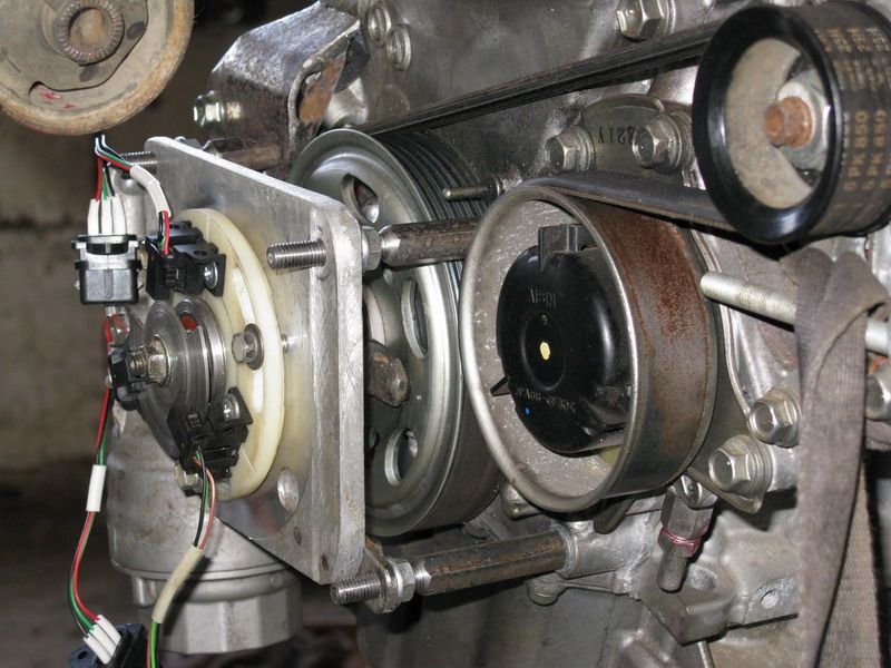

Для начала вскрыл крышку клапанов и ликвидировал систему опережения фаз впускных клапанов. Сравнив диаграммы фаз других двигателей, выставил на большую мощность при больших оборотах.
Затем перешёл непосредственно к системе зажигания. Изобрёл, сделал, поставил.
    70,6 КБ · Просмотры: 376
Двигатель оброс коммутаторами и катушками. Проводов стало не намного меньше.
    85,5 КБ · Просмотры: 316
    101,5 КБ · Просмотры: 338

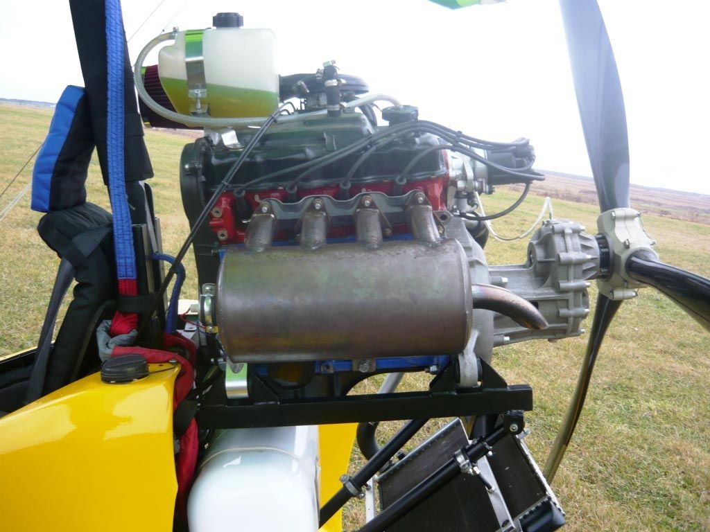

Вчера был организован облёт. Цифр никаких предоставить не могу, кроме оборотов,  из-за отсутствия показывающих правду приборов. Могу только передать ощущения.
Обороты в горизонте 3600. С пассажиром 4200-4300 при скорости 70-75. Винтом ограничили обороты до 4800 на земле, в воздухе получилось 5300. По набору высоты можно сравнить с 582м. На инжекторе характеристики были получше, видимо из за настроенного впуска.
В принципе цель перейти на четырёхтактник достигнута, хоть и с большими материальными и моральными потерями. Ибо двигатель здоровски сопротивлялся конверсии. Много раз опускались руки. Спасибо Vitagrafу за поддержку, иначе двиг мог несколько раз сгореть вместе с телегой, будучи облит бензином.
В настоящий момент налёт составляет 1 час. Аппарат готовится к химии.
