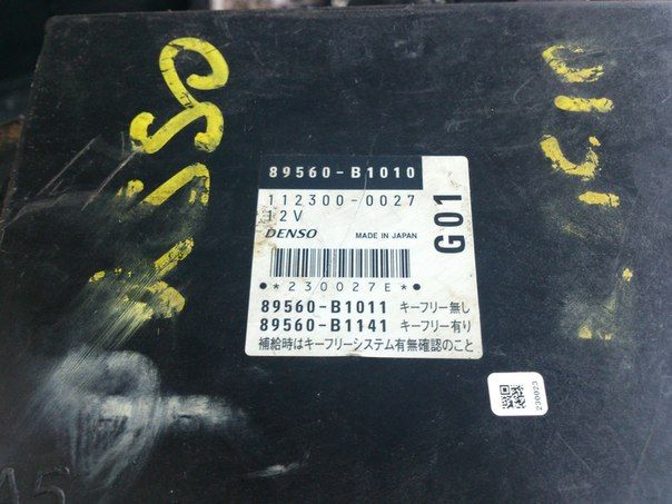

Всем привет. Долго не мог дать ума данному двигателю, но все заработало и без всяких обманки, на родных мозгах. 2004 выпуска двигатель. Проблем с провалами нет. А до этого перечитал всю вашу тему. Газ механический. Двигатель стоит на снегоходе.
Поделитесь с нами знанием?
ДенНСО
Все подключил согласно схемы, но он не хотел заводится. Оказалось нужно еще 35 контакт 3 разъема подключить на плюс на замок зажигания( подсказал человек с этого форума) и все заработало. Два дня откатался на снежике и и ни каких проблем. Маркировку компа выкинуть позже. Комп дензо.
ДенНСО
Видео можете найти в ютубе под названием Тайга  с двигателем 1kr. Там 4 видеоролика.
