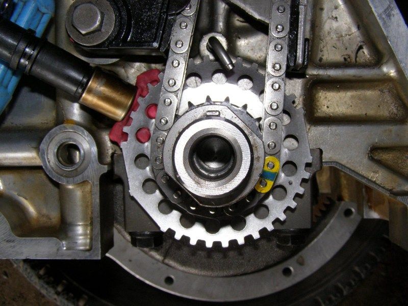

какая синхронизация в 1KR? Я наконец то решил занятся этим двигателем.

shtep-trs сказал(а):
как на свежих субах. 36-2-2*2
Оращайся, их есть у нас.:)
Кого двигателей или дисков?
Датчик кв холла или индуктивный?

Блин задолбали япы такую синхронизацию лепить, ну что им gm   систему сложно сделать? Еще небось на распредвалу ад какойнибуть устроили.
Вот, спасибо Ивану. По этой фотографии писали первую версию прошивки :)
Датчики ДПКВ - индуктивка, ДФ - насколько я понял бывают и те и другие.

А диск с родного места можно снять?
