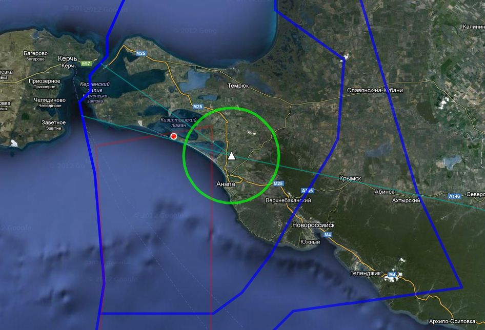

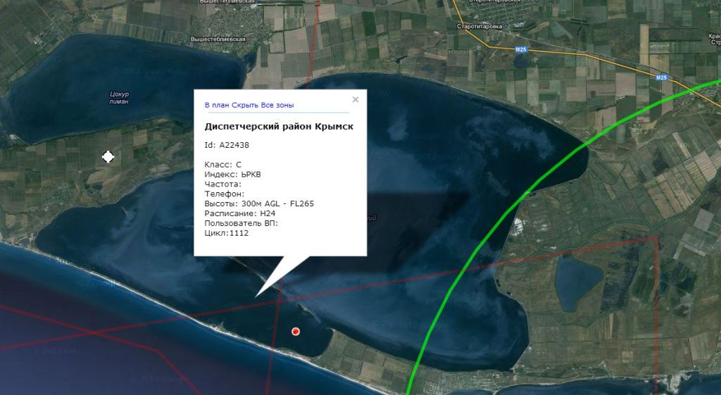

Также неоднозначный вопрос по классу ВП. МАК считает, что класс "C", и, поскольку план не подавался, то полет был несанкционирован. Смотрим структуру ВП. До 300м AGL класс "G". Установленная в этом месте URD-105 не была активирована никогда.
Если МАК считает, что ВП в указанном месте относится к классу "C" по причине принадлежности территории к погранзоне (что не одно и то же с приграничной полосой), то это утверждение стоило хоть как-то аргументировать.
ВП ИВП
43. Над территорией Российской Федерации вдоль ее государственной границы устанавливается приграничная полоса - воздушное пространство, примыкающее к государственной границе Российской Федерации, шириной 25 км с особым режимом его использования.
Где проходит госграница РФ над акваторией Черного моря, открытые источники не указывают. На карты нанесена приграничная зона только над сушей, и то не везде. 12-мильная зона территориальных вод имеет разные точки отсчета.
Эту проблему стоило бы отразить в рекомендациях поставщикам аэронавигационной информации.
