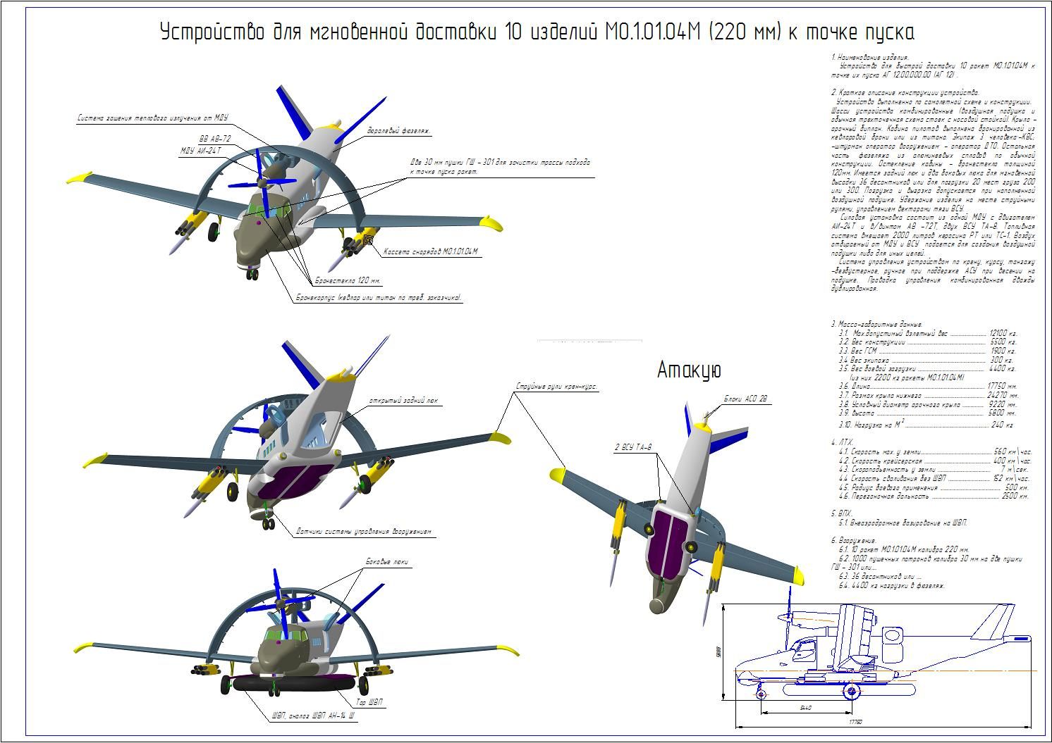

3d-модели в "Компасе"
и так строит. Поверхности не хуже чем в кати.
    208,8 КБ · Просмотры: 182

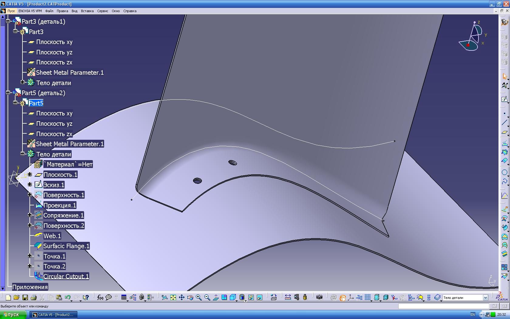

можно ли преобразовать все эти поверхности в элементы из листового металла, затем насверлить отверстия в сборке (не на плоской поверхности), ну и наконец получить развертки в dxf не выходя из сборки? очень сомневаюсь... модуль листового металла в компасе слабенький  а вот в упомянутой кате это делается легко.
    179,4 КБ · Просмотры: 164
Не сомневайтесь. Нельзя. По крайней мере мне такие решения неизвестны.

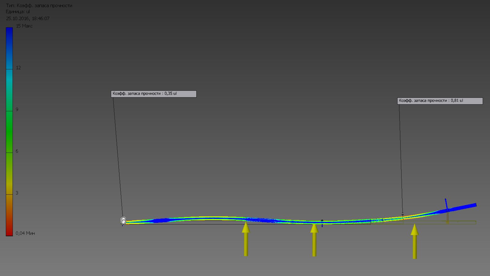

Какую конфигурацию CATIA выбрать достаточную, но без избыточности?
P3 + ??? (лицензии на модули)
