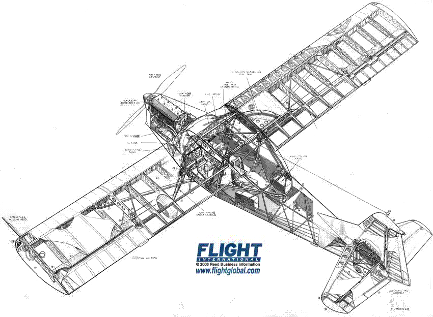

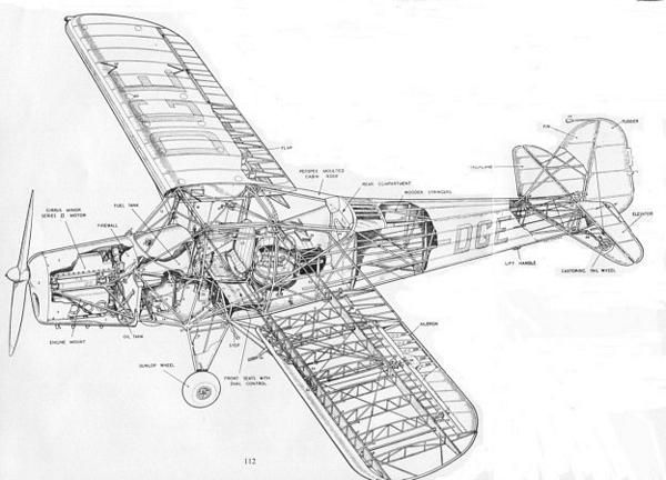

Я тоже думал над 4-х месной машиной, и вот какая идея пришла мне в голову:
Что если за основу взять фюзеляж канадского "Аустера" (это "Тейлор" с рядным двигателем)
Обратите внимание на компоновку-будто специально сделан для наших условий:
-на него прекрасно становится "Вальтер-4" или М-332
-рядная посадка летчиков, а сзади вместо табуретки радиста поставить небольшой диванчик
-плюс уже придуманное спаренное управление, увязанное с силовым набором фюзеляжа-есть вариант как с ручкой, так и со штурвалом
-Ферма проще и жестче пайперкабовской (хотя, я на своем на жесткость не жалуюсь) -в "Остере" несущие лонжероны фермы расположены по верху гаргрота и по низу-это позволяет сделать большую и удобную дверь-хоть парашютистов кидай!
http://www.diggerhistory.info/pages-air-support/ww2-allied/auster_aop.htm
Взять за основу геометрию "Остеровского" фюзеляжа, пересчитать под сталь 20, использовать "Пайперкабовские" шасси, крылья, хвост и стабилизатор  (ну, стабилизатор малость доработать)
Чертежи "Пайперкаба" можно взять, например, с SUPERCUBPROJECT.COM -они, в отличие, от "Остеровских" легкодоступны-у меня у самого их целый чемодан! 😉

Остер есть обезображенный Тейлоркрафт. Брать его за основу не нужно. Капот рядного мотора на нем полное невежество, компоновка на неуд, что привело неоправданному удлиннеию фюзеляжа. порче аэродинамики и пертяжелению конструкции. Выглядит так. что его серьезно ен проектировали, а делали на скороую руку.
Если стартовать от Суперкаба РА-12 и РА-14, исправить их шероховатости, имевшие производственно - историческое происхождение, то будет больше толка. Но в четырехместном варианте приставить туде рядный движок будет тоже нелегко, особенно, если 6-горшковый.

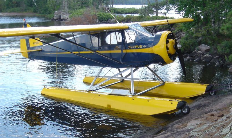

А можно ли взять за основу ПА12 или ещо что, усилить там и сям и поставить на него М14П?
