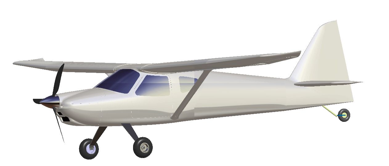

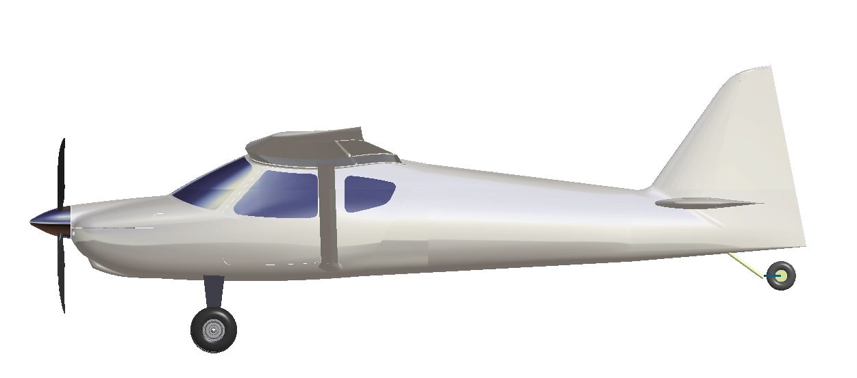

Подниму тему.
Есть интересанты, но пока начинать ещё рано проект.
По плану доделываем вторую пилотажку и начинаем 4-х местник.
Это примерно лето следующего года.
Кому интересен проект пишите замечания и предложения пока идёт перепроектирование самолёта а-27м.
Летали на базовом а-27м пилот 100 пассажир 140 и полные баки 100л.
Летает на троечку скороподъёмность. В крейсере всё то же.
Если пересчитать, то это как раз 4 человека по 75кг и бензина 20литров.

продублирую.
aeroerik сказал(а):
А чем хуже четырехместный А-33 в сравнении с модификацией в четрыехместный А-27?
А-33 4-х местных нету есть 3-х местные, летали в четвером, но только зимой, когда мотор тянет.
Делают А-55, но когда он будет неизвестно пока, он будет по схеме 2+2.
Так вот А-55 более скоростной, и более тяжелый самолет с большим разбегом.
Проект модернизации А-27М идет как внедорожник, а А-55 как круизер больше.
А-27 будет оснащен хорошей механизецией и иметь больший размах, за счет чего и будет иметь большее аэродинамическое качество.
По мимо этого на подкосном крыле можно сделать меньшую массу.
Не секрет, что Авантажевский (Авантаж фирма которая выпускала А-27М) А-27 весит как чугунный мост в диапазоне от 470 до 500кг пустой.
Первый же (именно Аэропракт) весил 380кг со спас системой и был тоже 3-х местным.
Для Ивана С. Повторюсь, это не 4-х местный самолет, схема 2+2.
Т.е. да есть дополнительные 2-а места, но сажать людей туда можно
Только если залить треть бака и люде не тяжелые.
Иначе разбег будет в пол километра и скороподъемность не больше 3м/с.
Смотрите цесну 172 с мотором О-320 140л.с. это реально 2-х местный самолет
У нас полоса в 2км была, таки летом максимум вдвоем летали.
И не надо ярлыки вешать, уже много самолетов с 912/914 ротаксом в четвером летают

Мы же не будем сразу два самолета делать, естественно место найдем А-27 же ремонтировали и он прекрасно лезет вместе с сигмой-6 и сигмой-4 одновременно.
Большое помещение тоже плохо, отопление, аренда и т.д.
Сейчас проект на стадии проектирования, но определяться уже надо. пойдет большая унификация с А-41. стабилизатор целиком скорее всего будет.
Ну и 912 не должно хватать для нормальных полетов с полной нагрузкой и полными баками. схема 2+2 или полные баки или 4 человека так же как и на цесне 172 с О-320 140л.с.

Можно и свободнонесущее, принципиальной разницы нет, тогда в салоне короб за головами первого ряда будет. самое смешное, даже выигрыш по массе чисто символический, размерность слишком маленькая. ну и профиль 18 процентный тогда на крыле вместо 12.
Lapshin
Разве тот короб мешает кому-нибудь? Если он за затылками первого ряда - пусть себе, будет; а летать станет совсем по-другому.
P.S. Внешний вид на картинках показался неудовлетворительным: хвост слишком опущен вниз, а стояночный угол совершенно мал для трехточечной посадки.

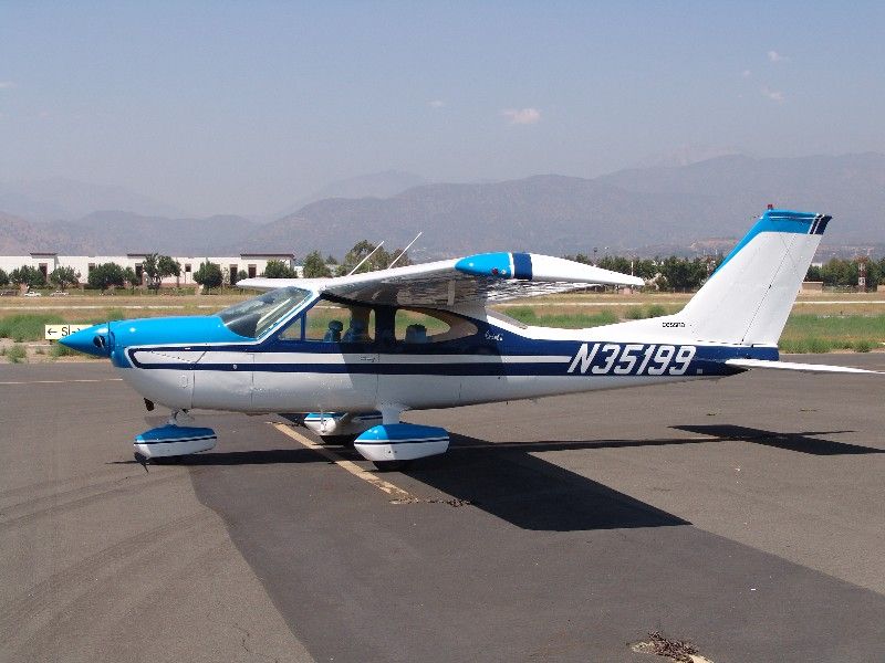

Ну и 912 не должно хватать для нормальных полетов с полной нагрузкой и полными баками. схема 2+2 или полные баки или 4 человека так же как и на цесне 172 с О-320 140л.с. [/quote]
  Моя Цессна С- 172 с этим движком ( для справедливости он 150 л.с.) : 4 полных мужика + полные баки + багаж ~ 30 кг используя, правда,  все 600 м асфальта в Лыткино, но взлетает и неплохо летит, это старая модель и крыло несколько отличается от более поздних моделей с 160/ 180 л.с. движками.

Подкосный высокоплан с конструктивно неубираемым шасси это тупик, вчерашний день. 800 кг с кучей Сх от подкосов и шасси он и 200 не полетит. Делать нужно низкоплан с крылом от Л-42 или подобным. С закрылками на крейсере -5 град. Шасси уберете и будет крейсер 200 максимал 240.
Закрылки фаулера на рельсиках простенькие
Можно фаулеры сделать без рельсиков, как на Дорнье. По весу почти как щелевые и намного проще в производстве.
Можно картинку на фаулеры без рельсов? Гугл не помог.
Благодарю
