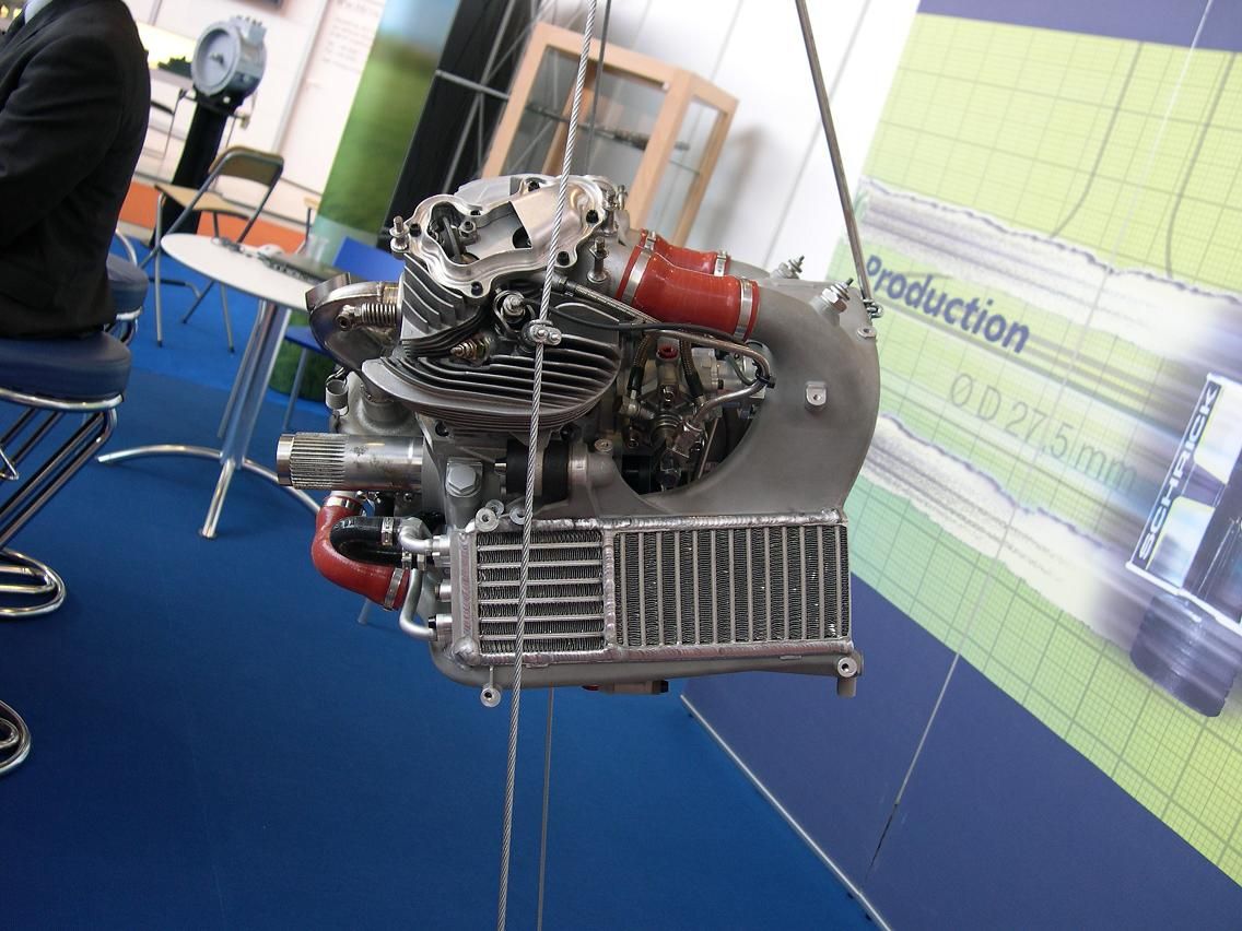

Интересный двигатель увидел на выставке "Двигатели 2008" в Германии
46коней, 24килограма - Турбодизель
SHRICK Huragaine DID 600 - на картинке в углу (не поленюсь сброшу вечером детальные фото мотора и узлов).
http://www.avl-schrick.com/?control_id=121

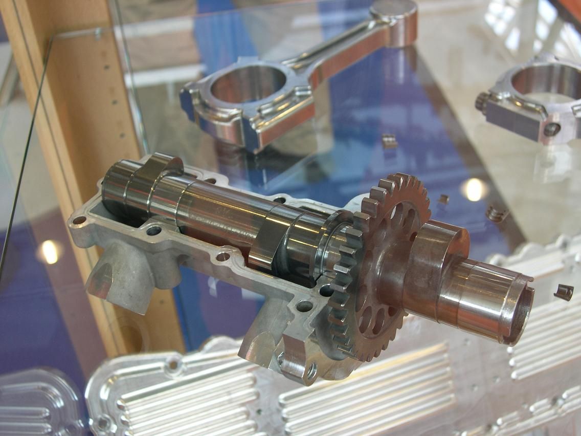

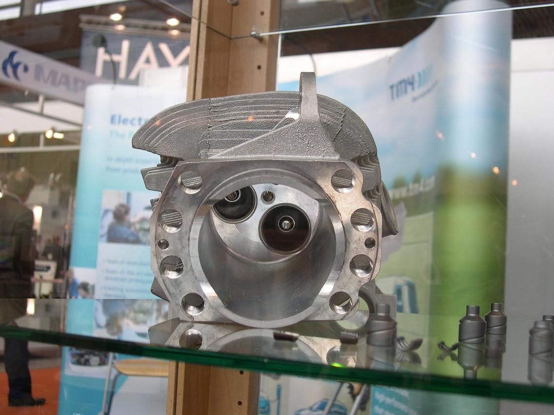

картер

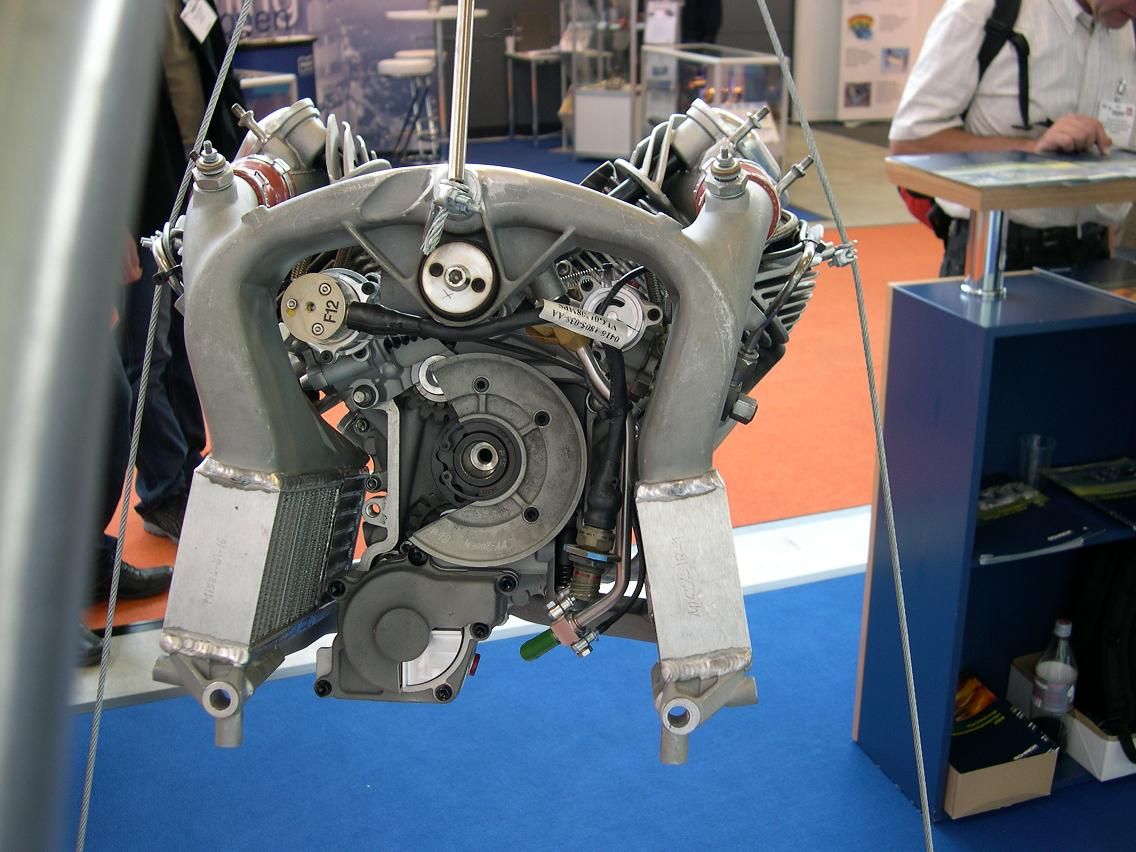

обратите внимание на совмещенный масляный радиатор с интеркуллером в одном корпусе
    133,7 КБ · Просмотры: 165
чертовски красив...малыш  😎
судя по всему (не уверен что за насос внизу мотора) два маслонасоса - низкого давления с пеногасителем (внизу мотора, в разрезе корпуса видны лопатки насоса) и высокого давления (для коренных и шатунных подшипников и охлаждения поршня, на валу коленвала, шестереночного типа)

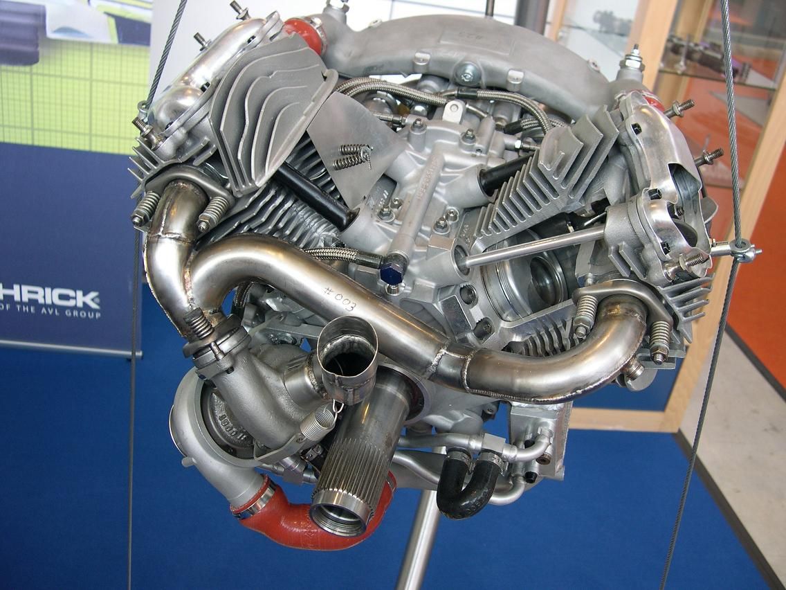

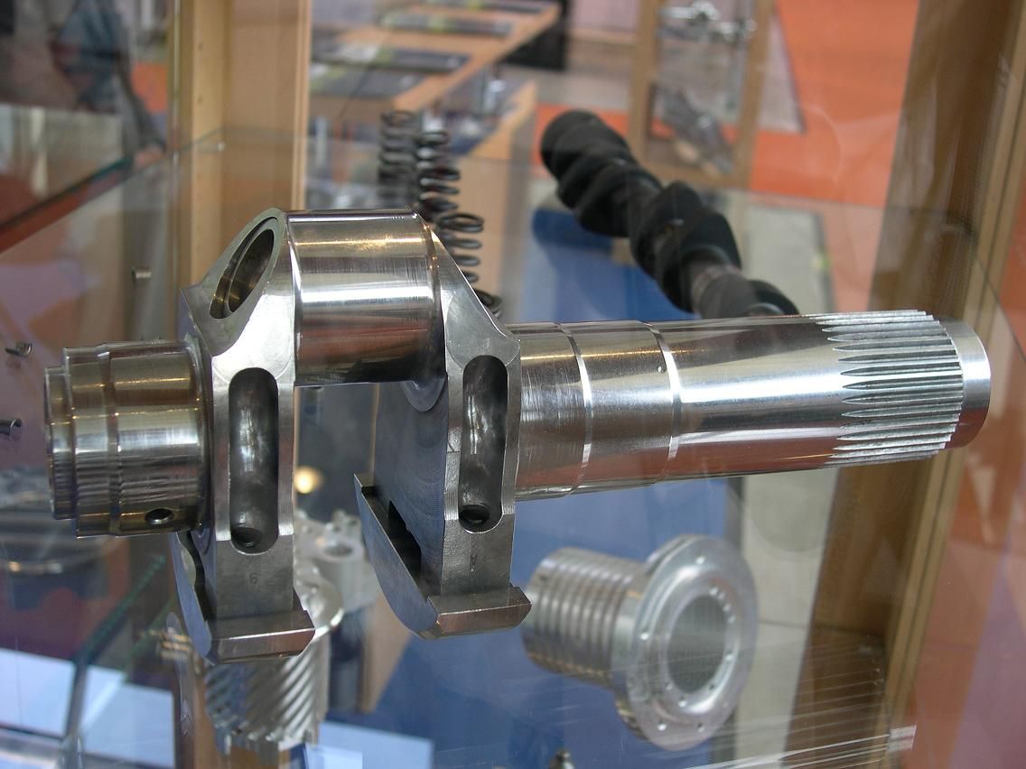

Литье  😱,  Сварка полукустарная,  Коленвал с рисками (пора на шлифовку под 1-й ремонт) :-/  Тут не в продажу, тут вообще сплошной вопрос,  "ЭТО" работает ? :~~)  :'(
557, мой здравый смысл мне подсказывает, что этот распиленный демонстрационный макет (собраный наверное студентом проходящим стажировку из "того что шло в отходы", "побыстрячку" для выставки) наверное не работает  ;D
а энтузиазм с которым Вы попинали "труп гения" меня порадовал  ;D
Вас не смутило отсутствие отверствие под плец на шатуне  :🙂
Работает. Пару лет назад про этот мотор была статья в "За рулём", писалось что устанавливается на беспилотники.
ТНВД: Вы прокомментировали то что понравилось вам, ;D Прочитайте внимательно о чем писал я.   Марат: Вы сами ответили на свой коммент:"Устанавливается на беспилотники", дальше см. раздел"Авиамодельные двигатели". 😉
Сергей, неужели Вы думаете, что кто-то станет препарировать нулевый двиг?
Порядочная фирма (солидная) именно так и сделает, тем паче на выставку 😉
