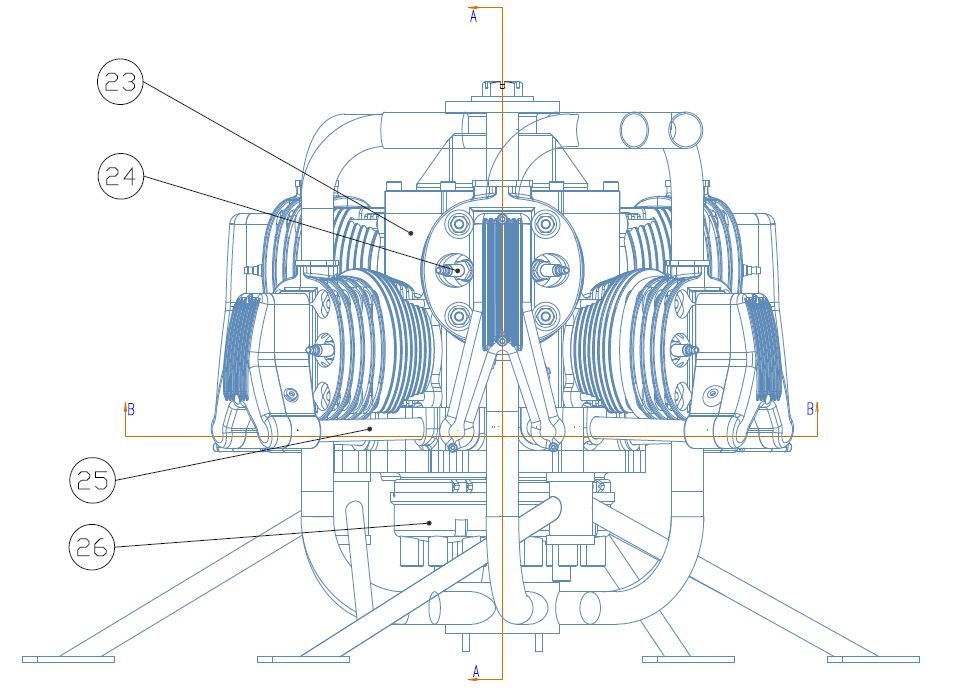

Просили в личке информацию - много тут не прикрепишь, ну хоть чуток
    88,7 КБ · Просмотры: 228
    95 КБ · Просмотры: 181
    96,6 КБ · Просмотры: 213

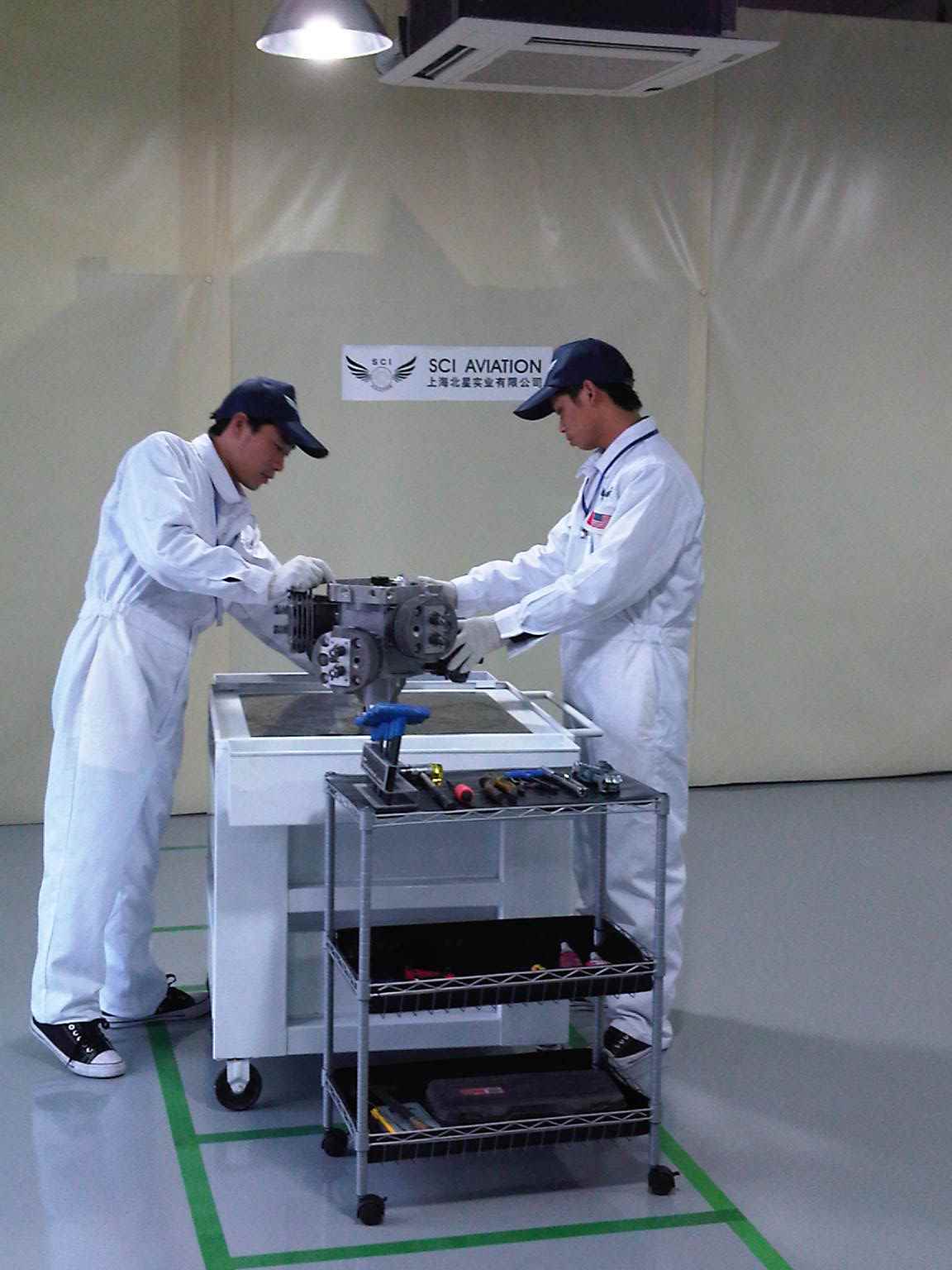

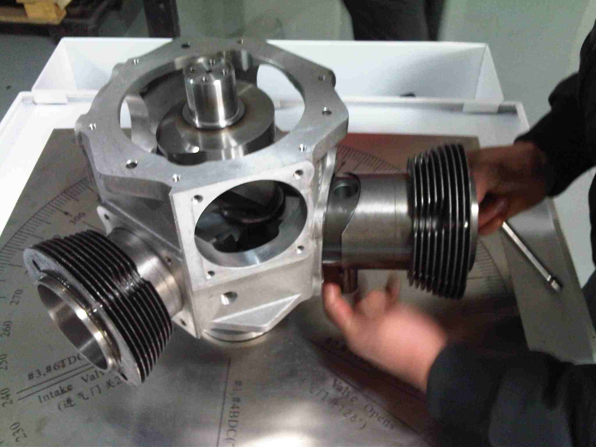

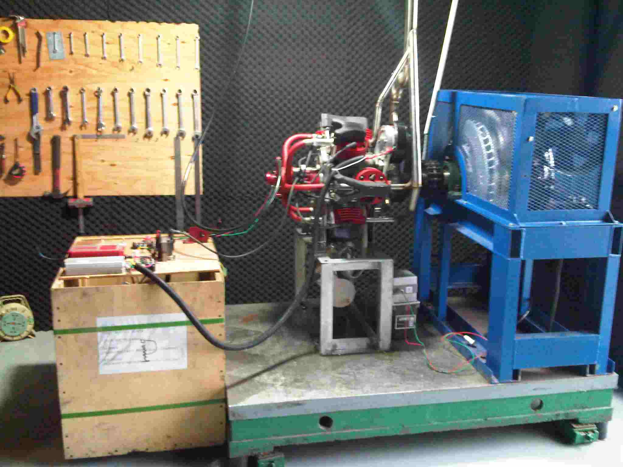

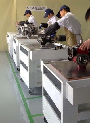

Несколько фоток с завода, мобильником щёлкнуто на ходу.
Никто не позировал и показухой не занимался.

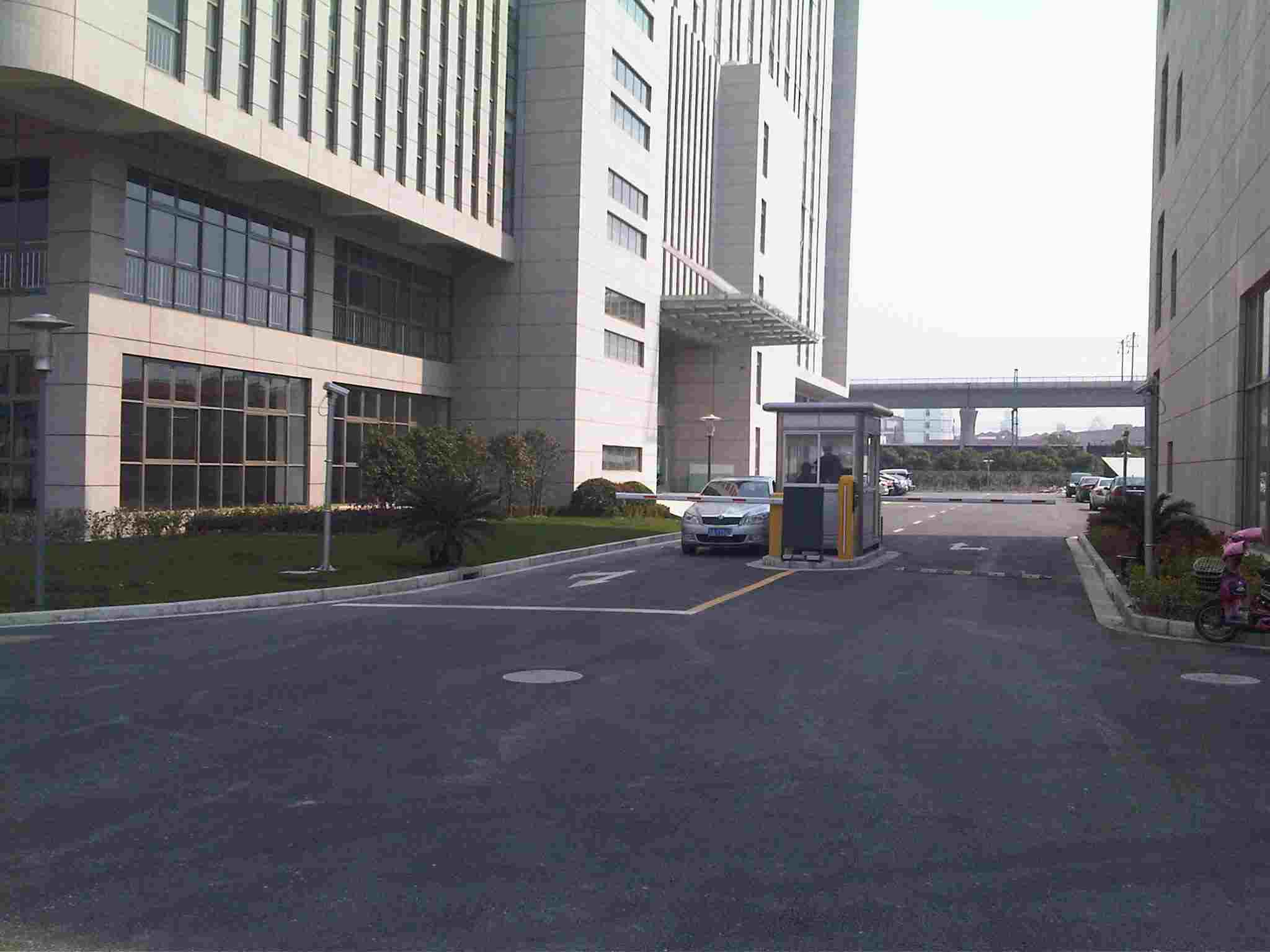

Сам завод
Двигатель на тормозном стенде
На сборочном столе
    88,1 КБ · Просмотры: 206
Получил спец-цену для России 7200$ в Шанхай без стоимости доставки. Возможна отправка по частям, дабы избежать таможенных поборов.
Завод переехал в новое большее здание в марте. Некоторые зоны разгорожены толстой плёнкой милиметра 1.5 свисающие сверху и защелкиваемые на кнопки. Видел подобную систему и на европейских заводах. За этой конкретно плёнкой ничего постыдного, просто обрабатывающий центр драть алюминиевые детали. Может повесили чтоб стружка при обдуве деталей не прилетала в зону сборки.

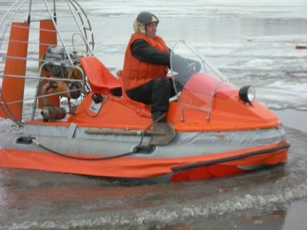

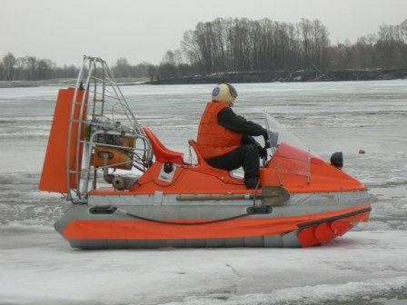

Очень интересует этот двигатель. Для такого аппарата, только побольше.
    27 КБ · Просмотры: 182
    31,8 КБ · Просмотры: 190
    26,7 КБ · Просмотры: 175
@танкист
Этот мотор часто используют на аэроглиссерах. В Барнаул привести можно грузовиком через Урумчи. Я привёз 2 мотора именно через Барнаул. Растаможка и доставка из Шанхая вышли по 2600 долларов. Итоговая цена 9800 - меньше рекомендованной розничной цены 11500.
Если вдруг надумаете, могу организовать Вам поездку на завод в Шанхай, чтоб сами всё посмотрели, оплатили и отгрузили 🙂
Спасибо. Я не сразу сообразил перевести доллары в рубли.
Когда перевел .....У меня весь аппарат с мотором столько стоит. Так что еще раз спасибо , но не надо.

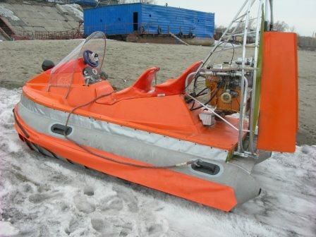

@Koala
Брал под заказ, 8-местные аппараты на воздушной подушке. Летают низэнко. Один плюс, это не любительская авиация, наработают до осени минимум 500 часов. Если что сломается раскажу.

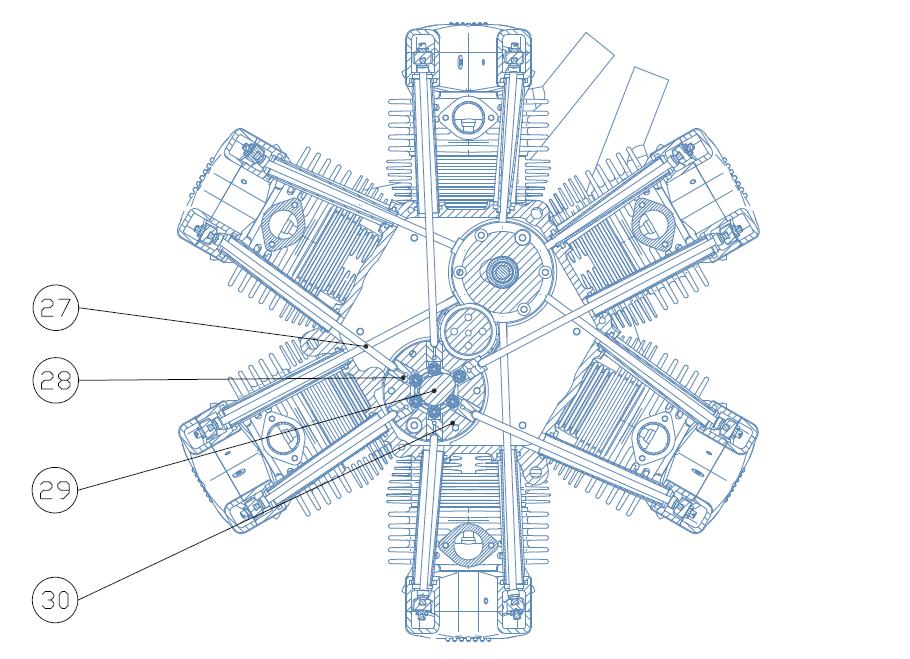

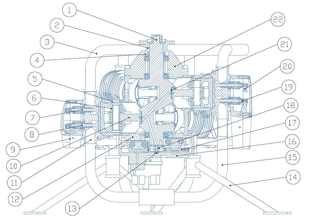

Очень несерьёзное место крепления шатунов к шейке коленвала,три шатуна сегментами с боковыми зазорами упираются в шейку вала,а снаружи удерживаются разъёмным кольцом...
Непонятно есть ли в зоне контакта вкладыши ???www.freepatentsonline.com/5150670.pdf
На мой взгляд нормально, шатун работает на сжатие.
Зачем? Скорей всего шатуны с напылением и при ремонте проще заменить целиком.
Шатун работает в знакопеременных нагрузках сжатие-растяжение....
Ну И???? скоро зима.
Проблем с самими двигателями нет, будут использовать до -20. На одном генераторе загудел подшипник "FUDA".

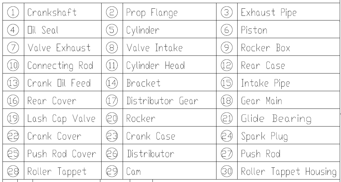

    24,1 КБ · Просмотры: 210
