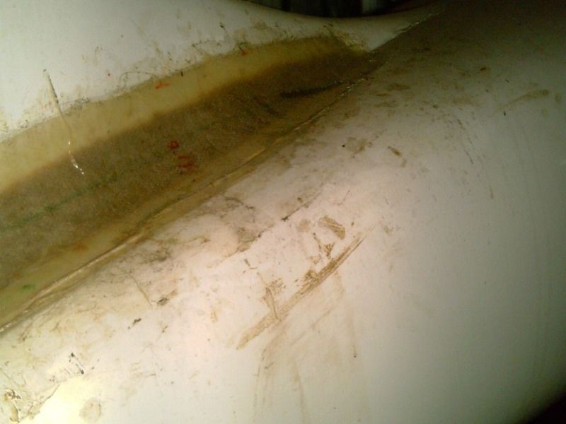

А почему тогда после постройки самоля дополнительно подклеивают киль???

На фото ремонт явно разбитого самолета.
Слухи о недостаточной прочности киля пошли после статииспытаний на которых при нагрузке БОЛЬШЕ расчетной разрушение начиналось именно по стыку киля с ф-жем.
На авантажевских 27-х недостаточна жесткость крепления ГО, из-за лючка в хвостовой части балки, который появился для обслуживания нижнго узла навески РН. Посему на некоторых присутсвуют расчалки стабилизатора.
Никаких тросов управления через лонжерон киля не проходит, (собственно и лонжерона то нет) 🙂.
А вообще самолет очень прочный. Если бы не набрали по сравнению с первыми более 100 кг веса - был бы вообще отличный самолет.
