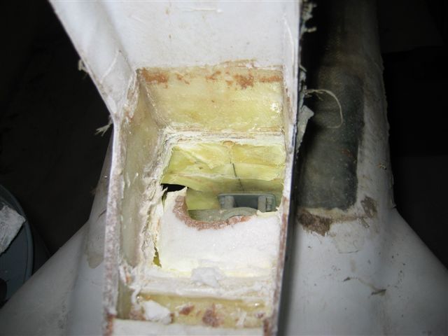

Доброго всем времени суток! Если коротко ответить на вопросы темы... А-27М и его модификации строятся уже более 10 лет... И конечно же первый борт сильно отличается от крайнего выпущенного))) Я работаю в "Авантаже" и летаю на этих самолетах уже более 6 лет... И потому могу смело заявить, что такого опыта как у меня на этих самолетах ни у кого здесь нет))) Самолет нормально летающий, естественно далеко не лучший в мире но и самый плохой.. В своем классе - среднячок))) Как и большинство пластиковых машин - страдает небольшим "лишним" весом... По прочностным характеристикам - выглядит очень даже достойно! Фотография с подклейкой киля -это на стац. испытаниях в ЦАГИ... его там "ломали"..... А случай с Вахрушевым - банальный флаттер причем совсем на другом самолете..На "Драконе"... Так что "камешек" был не коректен...

Лонжерон
