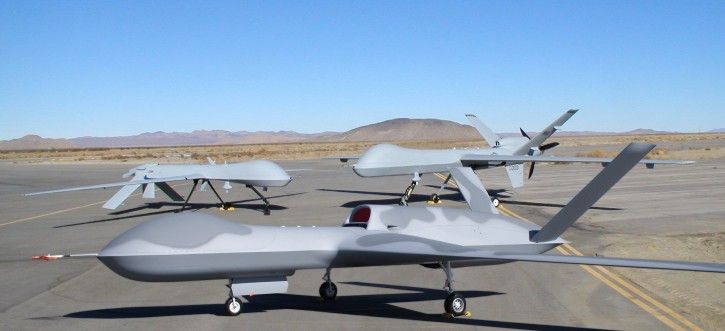

Как то глянул на фотку и вспомнилось - А что то мы забыли целое направление пушеров, и вроде никто не жалуется и давно и эффективно летают:
    13,6 КБ · Просмотры: 204
    32 КБ · Просмотры: 186
    39,8 КБ · Просмотры: 195
Предатор -чистый разведчик и бомбер. Ему надо, чтобы перед его камерами не было загрязненного выхлопом, взбаламученного винтом и нагретого мотором воздуха.
Кроме того у пушеров проблема аварийного покидания-сигаешь за борт прямо в мельницу. Возить с собой на легком самолете катапульту, удлиненный вал с демпферами и п/ш опорами, мешающими креплению оперения и проводке, как-то не очень разумно. Опять же мотор в багажнике, тяжелая моторама для толкающего варианта рассчитанная на 15G и постоянная опасность получить по башке сорвавшимся с рамы мотором... Вот поэтому чистые пушеры с винтом в заднице никогда не выживут в пилотируемой авиации...
Я так понимаю,из недостатков , сложность обеспечить взлетный/посадочный угол, при достойном диаметре винта , "лишний" вес трансмиссии и её сложность, ну и как писалось мусор с полосы (а он всегда есть) будет в винте.

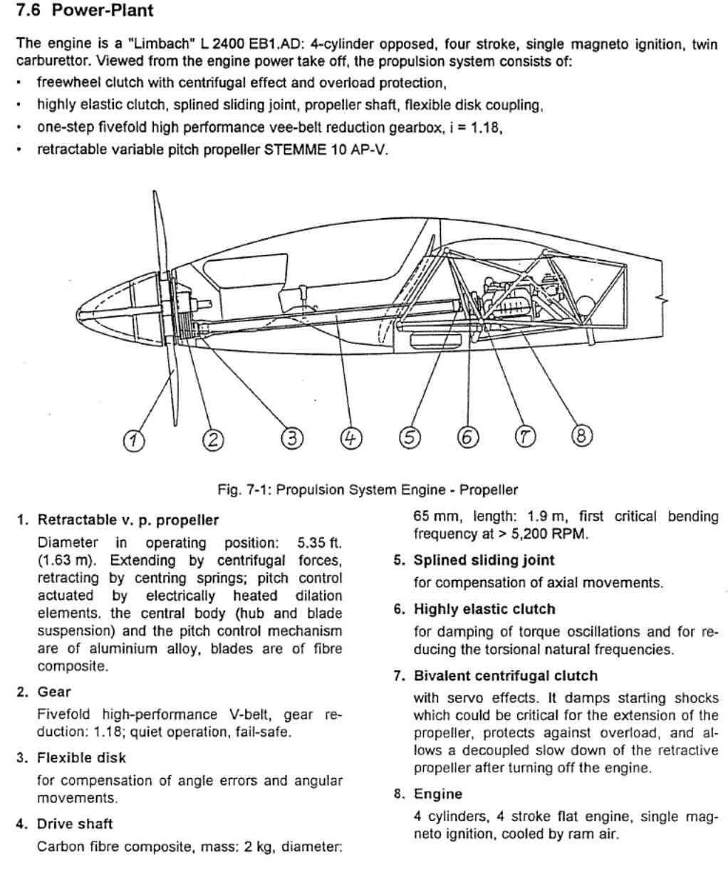

Ну вот тут хлопчики 1.9 метра угольный вал диам.65 мм на лимбах прицепили и не смущаются ничуть
А че смущаться - масса вала 2 кг!
Передает 5200 оборотов без пром опор и про Ваши вибраации дааже не слышали.
    151 КБ · Просмотры: 204
Да какие тут смехи! Про высокие технологии я упомянул. Если сможете их реализовать - будем апплодировать. И я ещё не говорю ничего о том, что приведенный рисунок ещё не гарантия осуществленного проекта и вполне возможно, что рисовавшие его студенты слыхом не слыхивали о вибрациях, которые могут доставить массу "приятных" минут пилоту, вплоть до непроизвольной дефЕкации. ;D
А система, отстреленная вперед, успешно догоняется и даже перегоняется аппаратом, который после торможения ещё и имеет тенденцию клевка, что при работающем ВВ, гарантированно приводит к обрубанию строп. Поэтому все пушеры оборудуются системами стопорения или отстрела ВВ. Про дельталеты не говорим, другая конфигурация, но и в этой среде многие озадачиваются.

. И я ещё не говорю ничего о том, что приведенный рисунок ещё не гарантия осуществленного проекта и вполне возможно, что рисовавшие его студенты слыхом не слыхивали о вибрациях, которые могут доставить массу "приятных" минут пилоту, вплоть до непроизвольной дефикации.
Ну как Вам не стыдно не знать Штемме. Боже мой!
https://www.google.ru/webhp?sourceid=chrome-instant&ion=1&espv=2&ie=UTF-8#q=stemme%20s10
http://www.stemme-powergliders.ch/en/flugzeug/fernwellen--propeller--mittelmotor/index.html
Вполне себе зрелая фирма.Серьезные проекты.
