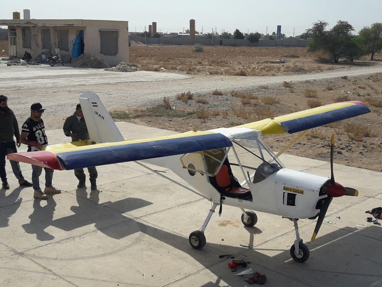

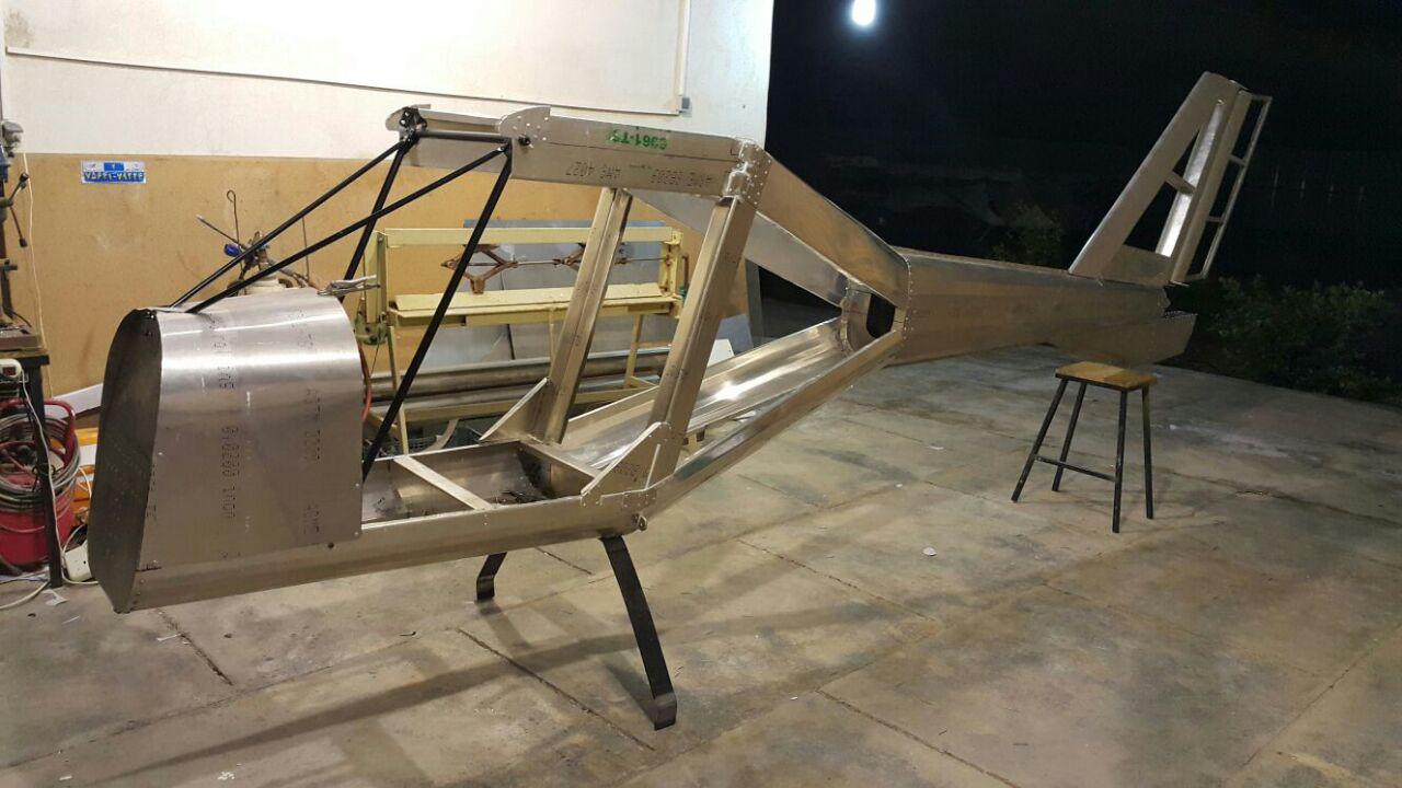

Заставить моего друга в небольшой мастерской Ирана
Мама дорогая, до это же Аэропракт в виде КИТ а, я был в полной позитивен что такового не существует нигде в мире. Ай да персы: не перестаете удивлять. Браво ещё раз
[smiley=thumbsup.gif] [smiley=thumbsup.gif]
Да.... Кому то не хватило ума кинуться нам в догонку. 😉

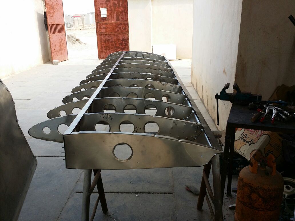

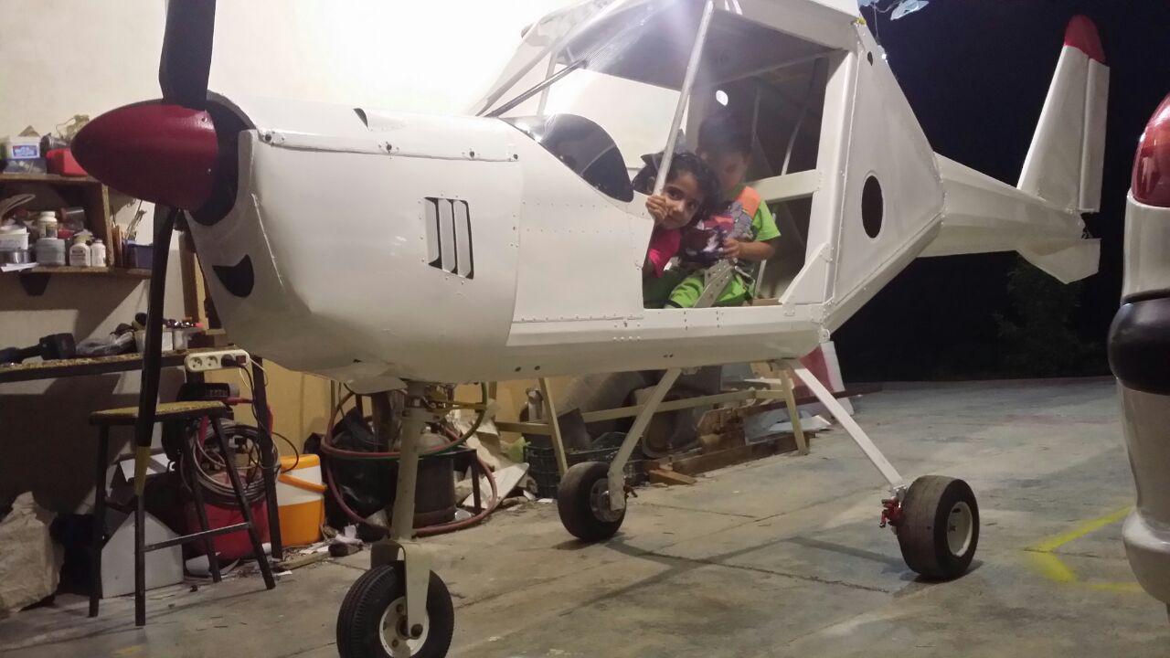

Кое где спользовались части нашего раннего самолета конца прошлого века. Например нижняя часть капота, передний шпангоут, нижняя опора носовой стойки, внутренняя ферма из труб с передними узлами навески крыла, крепление и механизм управления закрылками. Что интересно, в моторном шпангоуте еще есть отверстие, предназначенное для прохода электростартера Ротакс-582, который мы изначально планировали ставить, но не сделали это. 🙂
Видимо самолет-донор белого цвета был куплен в Эмиратах, а потом сильно разбит.

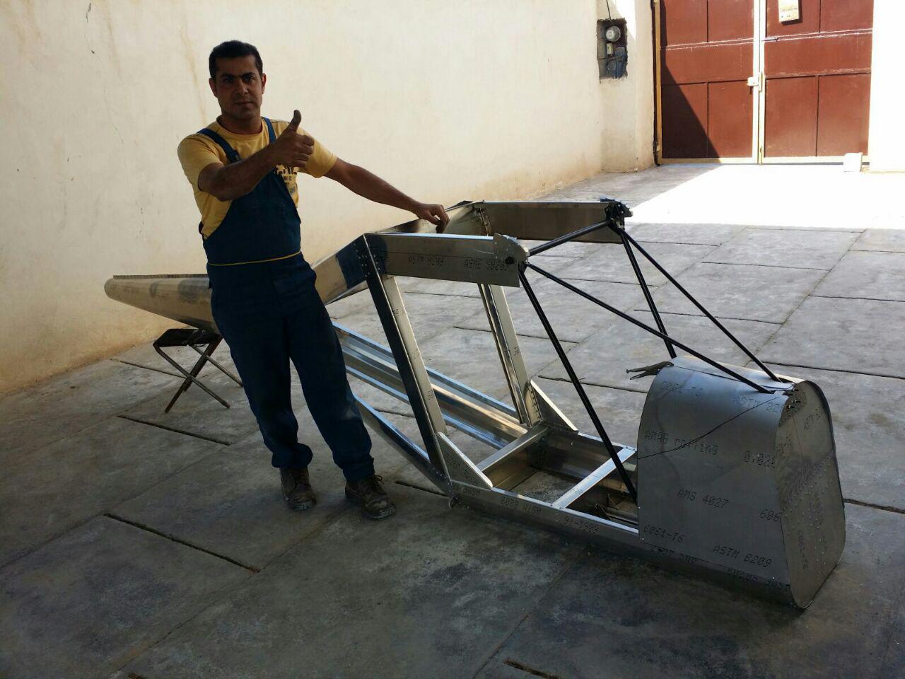

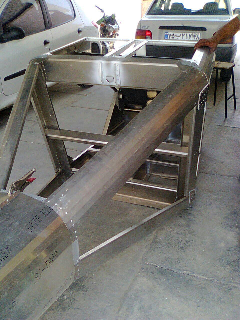

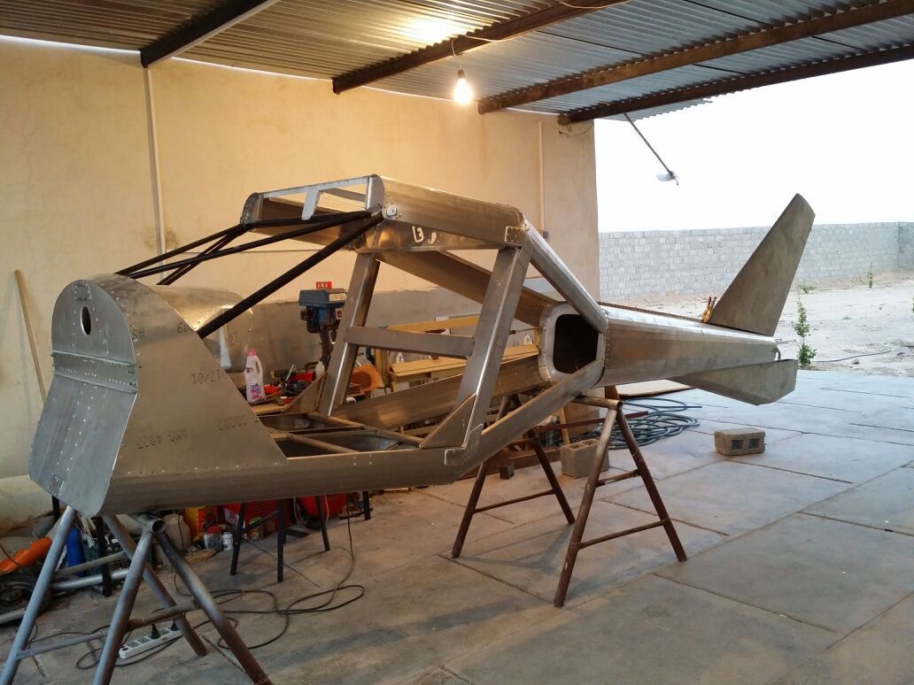

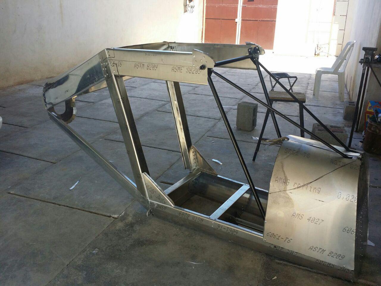

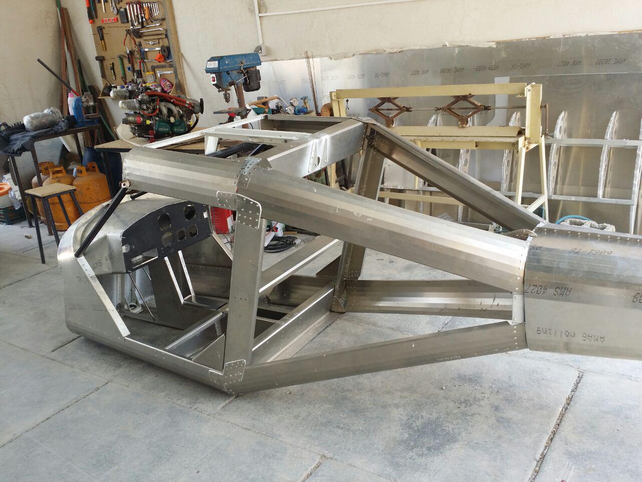

Самолет полностью вручную
Таким образом, вес и некоторые части не равны файлу.
Микроконкурент  Аэропракту......... ;D
