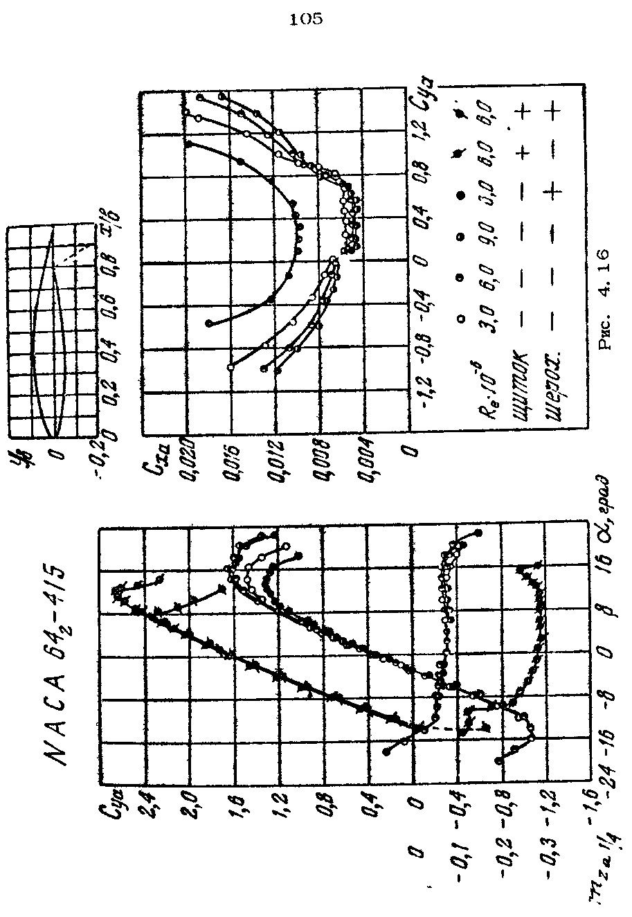

День добрый.
попадались ли кому аэродинамические характеристики профиля naca 64-415?
Все перерыл в нете не смог найти.
Вот его характеристики. Из РДК СЛА.
    197,4 КБ · Просмотры: 912
