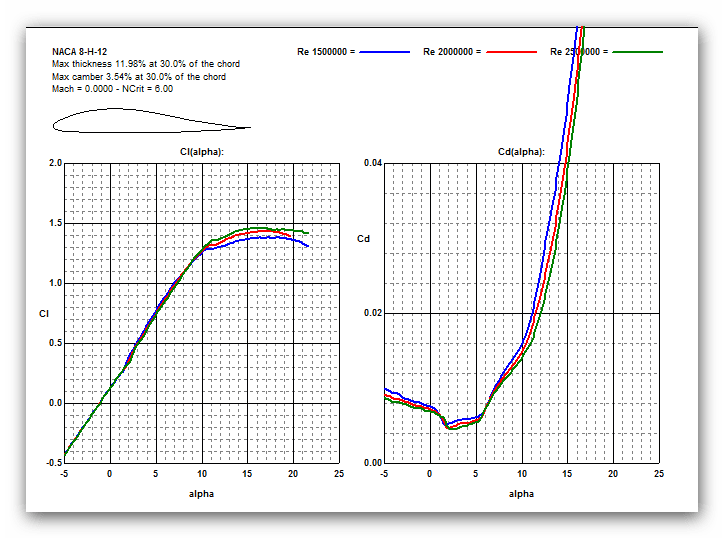

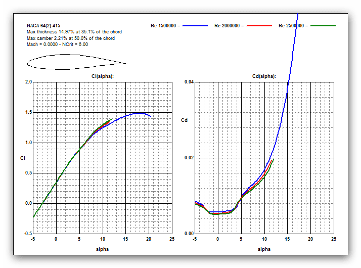

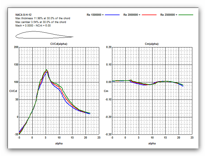

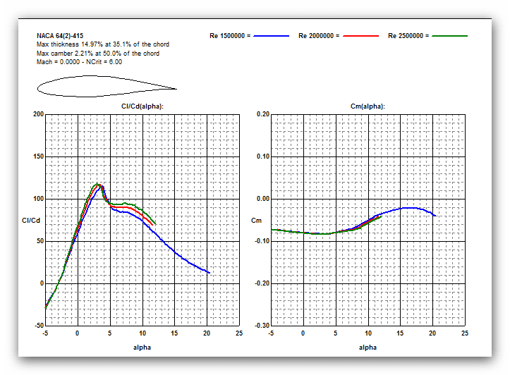

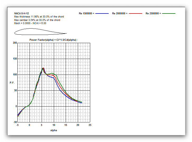

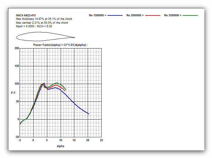

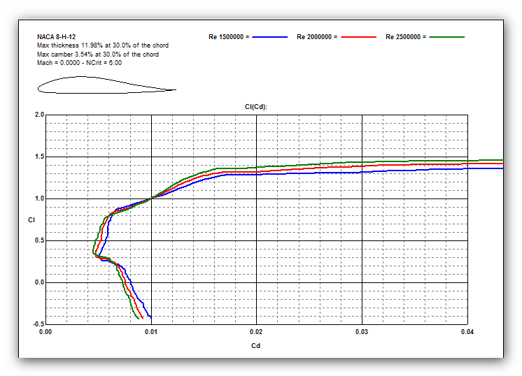

День добрый.
попадались ли кому аэродинамические характеристики профиля naca 64-415?
Все перерыл в нете не смог найти.

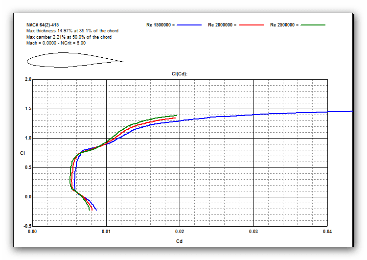

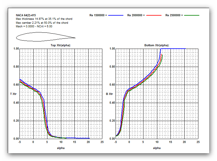

В РДК СЛА публикованны характеристики профиля для больших Re. Вот характеристики того же самого профиля для Re 1.5 до 2.5 млн. - обычных для СЛС:
    6,9 КБ · Просмотры: 394
    8,3 КБ · Просмотры: 371
    8,1 КБ · Просмотры: 389
Еще:
...и табличку:
    8,5 КБ · Просмотры: 373
    7,3 КБ · Просмотры: 372

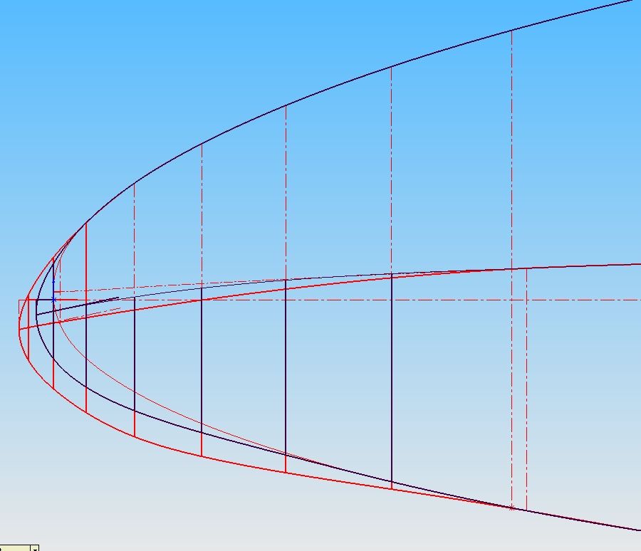

Господа авиаторы!! Не токомо живота ради, а и для пользы аэронавтики украинской. подскажите где посмотреть координаты и характеристики дужки NACA 63a 215 fix 205 c "клювиком" в носу дужки. Гугел ни чего не дает. Картинку прилагаю.
Нашёл построение (координаты точек) для NACA 64-212.
В общем, концепция построения следующая:
1. наклон касательной средней линии профиля в передней кромке 12 градусов
2. Среднюю линию сводите до совпадения с исходной на 10% хорды.
3. верхнюю поверхность выводите гладко с исходным профилем на 1% хорды
4. Перестраиваете нижнюю поверхность профиля [на участке от 0 до 10%]
