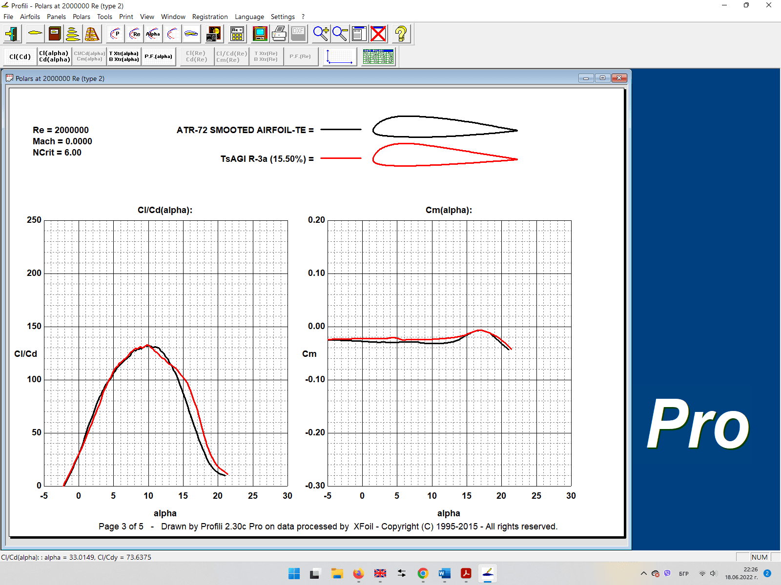

А нельзя ли найти Су/Сх для ATR-72? Не Cl/Cd !!! Я честно говоря не понимаю, как можно заменить P III Профили разные очень. И Сх у P III как бы не самый низкий из известных мне профилей. На всей поляре зависимость К/а.
Признаюсь не понял что вы имели ввиду. Су/Сх = Cl/Cd.
Признаюсь не понял что вы имели ввиду. Су/Сх = Cl/Cd. Посмотреть вложение 509757
Вот за это огромное спасибо. И не столько за сами поляры, сколько за привязку буржуинских обозначений к нашим.

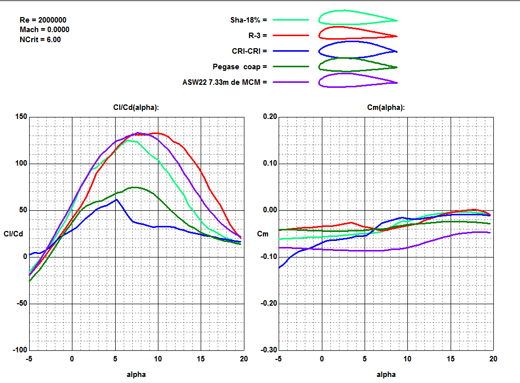

По приведенной поляре. Ваш вариант сравнивает не P III Выше я выложил графическое сравнение разных профилей. Табличка Свободника неизвестно, какой профиль описывает. Ссылки буржуинов на профиль TsAGI R-3a имеется ввиду не на профиль P III
