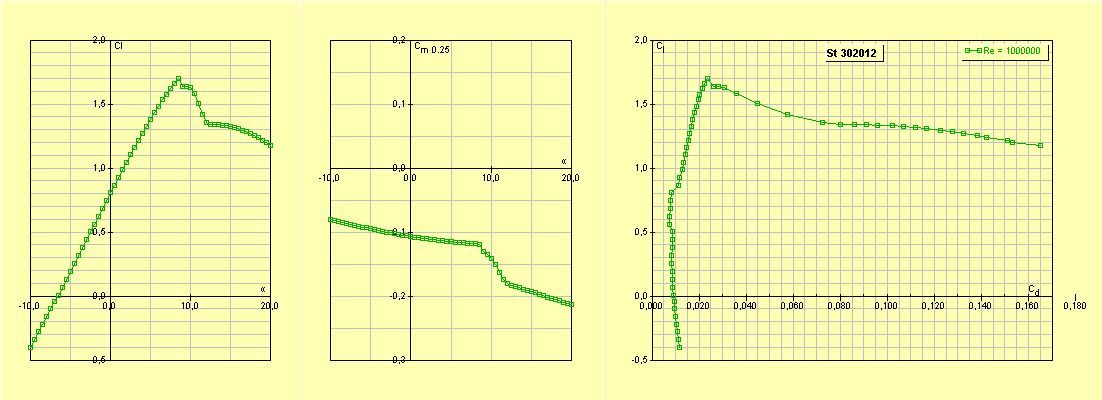

Вот параметры того профиля.
- А в чём его преимущества? Аэродинамических не вижу: момент огого при умеренном лифте. Технологические... да тут, судя по тому, что нулевой аэродинамический альфа соответствует геометрическому -7, какая-то кракозябра с сильно отогнутым хвостом вырисовывается, вроде того:

Пардон... Это профиль? Мне кажется, это только поляры.. Сам профиль то где?
Там три зависимости:
Зависимость коэффициента Су, коэффициента Сm0,25 и собственно сама поляра профиля.
А зачем Вам тот профиль?
Вы же не примените его по причине старомодного образования.
Вот будет найден ответ на мой вопрос о смещении осевого шарнира в точку 36 % по хорде, тогда и поговорить можно будет.
"Огого" это относительно чего?
А если относительно 31 %, то что тогда будет?
"Огого" или как у симметричного профиля относительно 25 %?
То что мой профиль несимметричный ясно из поведения зависимости Су от угла атаки.
Но Ваш профиль не есть пример для подражания именно по причинам технологическим и конструктивным.
Спасибо конечно! Но, всё что меня интересовало, уже сравнил. При выборе профиля, коэффициенты подъёмной силы и сопротивления интересуют в последнюю очередь. В первую очередь, мучая зрение, пристольно отслеживаю плавность нарастания подъёмной силы, а так же плавность и длину (по углу) срывного процесса. И не абы как, а на интересующем меня Re.

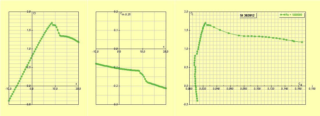

- Раз огого при нулевом аэродинамическом угле атаки - значит, в целом огого.
- Он не просто несимметричный, у него в положении, принятом за ноль, угол атаки задней части средней линии ок. 7 градусов. Такое бывает либо у очень толстых, либо у вогнуто-выпуклых. Либо у вас в положении, принятом за ноль, хорда (линия между крайней передней и крайней задней точками) не горизонтальна. "Двухступенчатый" срыв, прогнозируемый JavaFoil (вероятно, ошибочно), тоже намекает на кракозябру. Носок, отогнутый как вниз (как у cambered plate), так и вверх, в JavaFoil такую картину даёт.
Те представленные характеристики моего профиля относятся к профилю с относительной толщиной 12 % .

Вот это чуть более приближено к выложенным Анатолием вариантам.
Вы никогда не использовали зависимость аэродинамического качества от угла атаки?
Знаете, во многих случаях такая зависимость значительно информативней и полезней чем поляра профиля.

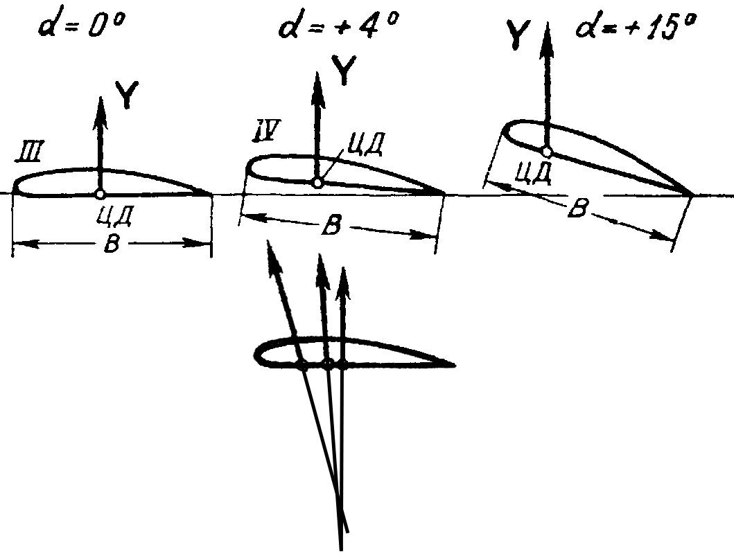

А что касаемо положения ЦД по хорде, то оно для каждого значения Су определяется:
Хд/b = /dCm/dCy/ - Cm0/Cy
У меня такая беда., грохнулся жесткий диск, и все файлы с него не смогли восстановить даже за большие деньги равные по стоимости с новым ноутбуком.
А их, файлов, было порядка 30 тысяч. И вся накопленная библиотека из почти 300 книг по авиации пропала.
Если Вы думаете, что я эту формулу вижу впервые в жизни, то сильно ошибаетесь.
Вот не могу быстро выложить скрин из учебника (потеряны учебники) в котором изображена картинка с изображением как этот ЦД у не симметричного профиля при углах близких к нулю этот ЦД перепрыгивает из минус бесконечности в плюс бесконечность.
Вас это не удивило в момент заучивания изложенного материала в учебниках?
Не насторожил ли Вас этот факт?
Смогли ли Вы дальше продолжить изучение учебника если встретились с противоречащим утверждением?
Да не находится этот ЦД на хорде.
Внимательно прочитайте то, что написано в том учебнике про эту точку на хорде. И если поймете, то не станете так рьяно утверждать про ЦД который "гуляет" по хорде.
Там в учебнике все написано - не находится этот ЦД на хорде.
