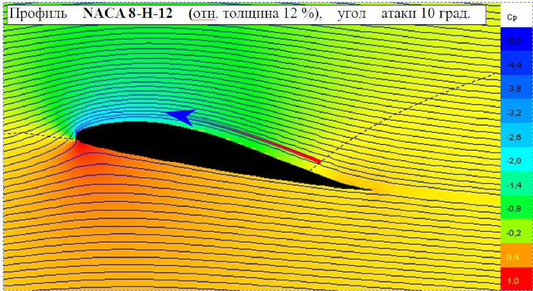

Рассматриваем случай безотрывного обтекания.

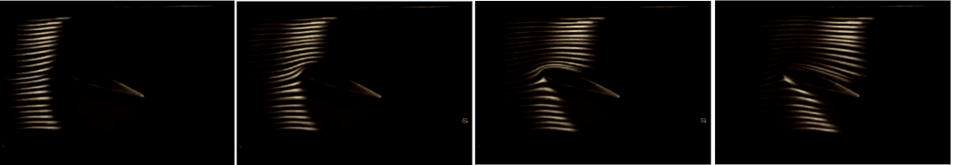

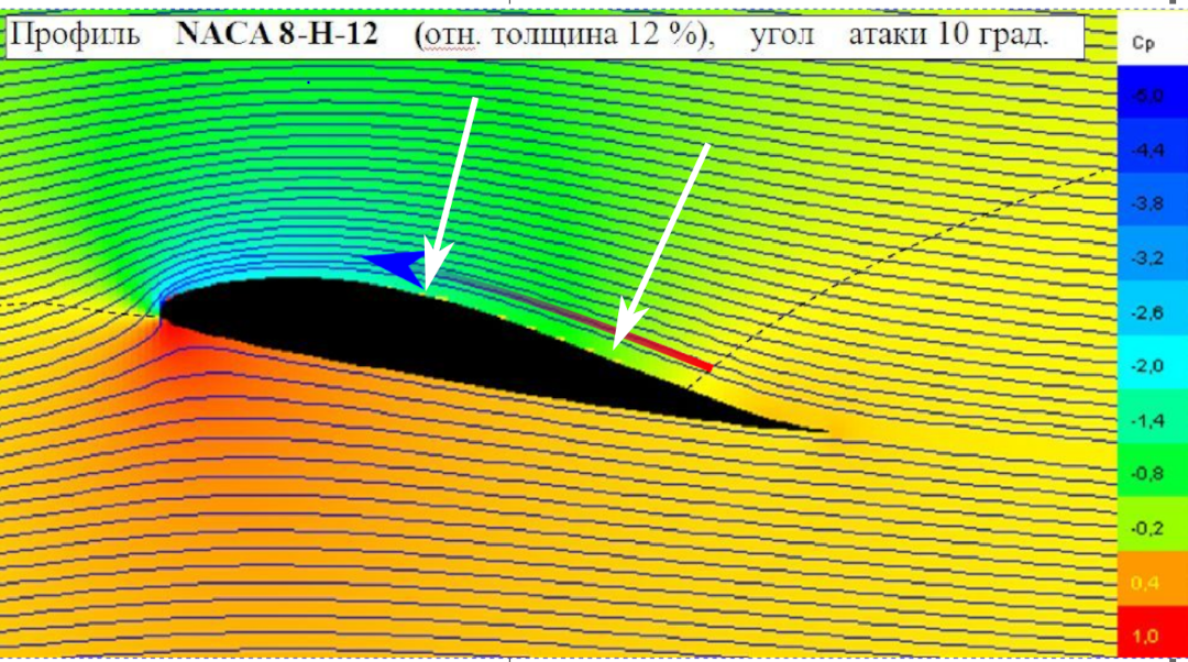

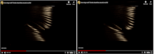

Спасибо за детальное и подробное обьяснение. Тем не менее вопросы остаются. Я беру Вашу картинку, показывающую распределение давлений в потоке вокруг профиля. На ней отчетливо виден перепад давления от задней кромки крыла к передней, который я обозначил соответственно окрашенной стрелкой. Рассматриваемый Вами элементарный обьём (ЭО) должен испытывать торможение вследствие этого градиента давлений.
Это напрямую противоречит кадрам из ролика, где отчётливо видно, что (на участке охваченном стрелкой) интервалы дыма не сокращают своей длины, а может даже и удлиняются (тогда даже получаем ускорение потока вопреки растущему давлению).
При этом по достижении заднего края крыла и за ним - дымовой интервал быстро сокращается. Хотя там перепад давлений не такой сильный.
Далее, вернёмся к Вашей картинке снова, на которой я обозначил белым цветом градиенты давлений, которые образуют "центростремительную силу" - Вашими словами.
Мне неясно, почему перепад давлений вдоль профиля крыла не может преодолеть инерционные силы потока и затормозить ЭО, но при этом существенно меньший перепад давлений в перпендикулярном направлении - прижимает поток и ЭО к поверхности. Разве воздух является анизотропной средой?

Так же на картинке отчетливо виден скос потока.
=уточним=10% в право от носка...
=а что мы видим с левой стороны (перед носком )?.
и ещё=как будут укладываться тесёмки на верхней поверхности профиля,
особенно на закритических УА ?
Я Вам скажу банальную фразу, которая у меня вызывает некое неприятие: "Спасибо за хороший вопрос".
Меня она просто бесит потому, что её часто повторяют когда не могут сразу ответить на задаваемый вопрос и тем самым получают дополнительное время чтоб хоть как то найти ответ.
Но в данном случае эта фраза прямо к месту.
Вот эти картинки я просто переношу из своей научной статьи и все вопросы там проработаны.
А спасибо Вам за то, что таким образом я оттачиваю свою статью.
Где надо описываю подробнее, а где дополняю статью.

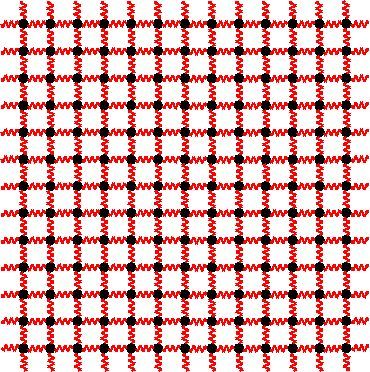

Теперь про давления.
Опять таки выдержка из той необнародованной статьи.
Если сделать мысленный срез объема газа толщиной в одну молекулу, то предстанет такая картинка с взаимодействиями сил отталкивания между молекулами.
Вот эта картинка.
Пружинками изображены силы отталкивания между молекулами.
Приблизительную модель газа с его расталкивающими силами можно представить в виде сжатой губки из поролона.
Стоит хоть где ослабить давление и губка тут же расширится и займет предоставленный объем.

По мере продвижения к задней кромке линии тока, если присмотреться, расширяются и дают возможность "раздвинутся " молекулам настолько, насколько позволяет расширяющийся объем.
Поэтому молекулы (тот самый ЭО) ускоряются.
Кстати, те картинки обтекания на черном фоне так же присутствуют в моей статье.
Следовательно, этот вопрос рассмотрен в статье.

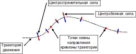

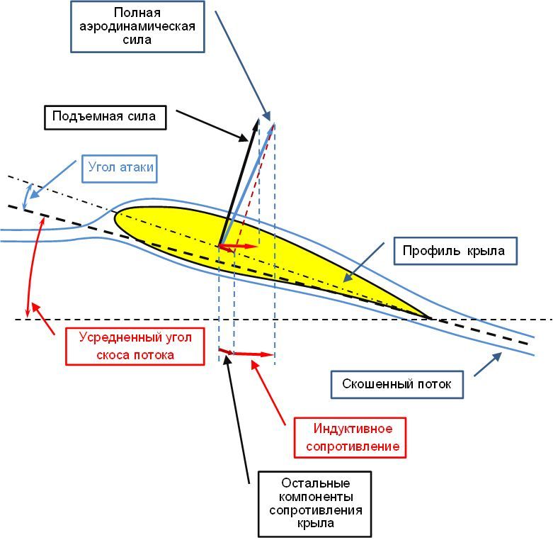

Вот еще картинка из статьи.
На картинке изображены центробежные силы, которые искривляют траекторию и силы центробежные, которые стремяться направить инерциальное тело на прямолинейное движение.
Эти силы равны друг другу в каждой точке траектории.
Важен не градиент распределения сил, а только силы у поверхности профиля, которые и фиксируют манометры.
Но эти силы давления обусловлены именно центростремительными силами, а не изменяемым давлением в элементарных струйках по уравнениям Бернулли.
И опять таки, бернуллепочитатели упускают преднамеренно тот факт, когда эти элементарные струйки вообще не являются трубками тока когда крыло летит в "спокойном" воздухе. В этих, так сказать, трубках тока нет того движения и с теми скоростями когда исследователи продувают крылья.
А принцип обратимости требует одинакового объяснения и применения одних и тех же законов и формул для крайних случаев - крыло движется и воздух движется.
И еще раз напомню.
Подъемная сила возникает только там где обтекающая среда движется по кривым траекториям.
Вот это отвергается или вообще не берется во внимание бернуллепочитателями.

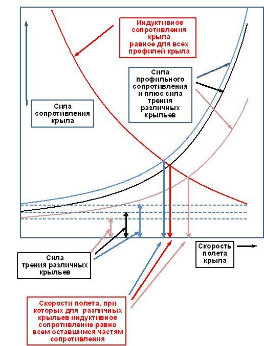

Вы, как профессионал, так и не смогли привести доказательства того, что индуктивное сопротивление не зависит от формы профиля.
Неее !!!!!
Ну я не встречал таких тупых как Вы.
Еще раз смотрите на картинку в которой есть все ответы на Ваши непонималки.
И тот еще.
Ну уж если после повторного просмотра Вы ничего не поймете, то это означает, что у Вас нет базовых знаний.
