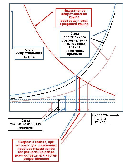

-Да. Получается, что стараются вычесть ВСЁ индуктивное сопротивление. Насколько я понимаю, теоретически достижимое качество будет равно примерно половине от соотношения профильных Cy и Сx - если при вычитании хорошо учли распределение подъёмной силы по размаху. В этом и есть опосредованное влияние профиля на индуктивное сопротивление: теоретический минимум достигается при равенстве индуктивного и профильного, то есть именно в точке минимума индуктивное пропорционально профильному. Поэтому мы вправе выбирать профиля, сравнивая приведённые в атласе Cy/Cx. Индуктивное "подтянется" к профильному при грамотном проектировании. Надо только учитывать, что к профильному сопротивлению добавится паразитное сопротивление аппарата - а ещё интерференция и т.д. (если аппарат не летающее крыло).
Это правильно, но только отчасти.
К этой картине следует добавить очень важное положение.
Равенство индуктивного сопротивления изолированного крыла с остальным сопротивлением крыла равно только для конкретной скорости и плюс для конкретного размаха крыла.
Поскольку это "всё остальное" сопротивление различно для различных профилей, то и точка минимального сопротивления для каждого профиля будет различна по скорости для одного и того же размаха крыла.
Вот что твориться с этими частями сопротивления.
- Именно. Поэтому я говорю об опосредованном влиянии профиля на ИС. В каждом случае отличается ВСЁ, но сравниваются не отличия параметров, а результат: один профиль "летучий", другой нет.

- Именно. Поэтому я говорю об опосредованном влиянии профиля на ИС. результат: один профиль "летучий", другой нет.
Спасибо, лень было рыться. Вам я доверяю. И при выводе формулы было конечно допущение, что речь идет об идеальной жидкости? Вы считаете, правильно переносить это на воздух?
Я говорю о прямом, а не опосредованном влиянии формы профиля на ИС. Если вам не трудно, прикиньте величину ламинарной ложки в граммах и сравните ее с величиной ИС. Думаете можно на глаз увидеть выигрыш в качестве от ламинарного режима обтекания?
Я думаю Вы принципиально не обратили внимание на моё сообщение №790 в котором графически изображено то, о чем Вы даже и не подозревали.
Изучайте внимательно тот рисунок и не опасайтесь повредить свои глаза.
Может этот рисунок наконец то поможет выгнать тараканов из Вашей головы.

Анатолий. Картинка ошибочная в плане ИС. Оно нарисовано одинаковым для всех профилей, но это нигде не доказано и опыты опровергают это.
Но огромную разницу в качестве планирования для разных профилей давно заметил.
Zakhar, давайте по порядку. Сравниваемые крылья были одинаковой площади и формы в плане (включая удлинение)?
не держите меня за идиота. У меня не один такой опыт и я работаю с профилями всю жизнь. Я уже писал, что при прочих равных условиях мы ловим разницу в качестве при изменении удлинения на 0.2 единицы. И вы считаете, что я могу не учитывать удлинение?

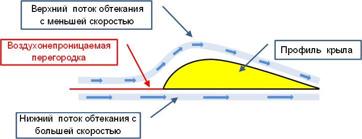

А вот еще следующая "заморочка в огород бернуллилюбов.
На нижеприкрепленной картинке изображен "безобразный" с точки зрения идеальности плоско-выпуклый профиль.
Для чистоты эксперимента призванного "похоронить" теорию с использованием не месту уравнений Бернулли расположена плоская воздухонепроницаемая пластина препятствующая перемешиванию обтекающего потока перед профилем.
Она изображена красной линией.
Сверху этой "горбушки" движется обтекающая среда (воздух) с некой скоростью.
Снизу той "горбушки" вдоль плоской поверхности крыла совершенно прямолинейно движется обтекающая среда из того же самого воздуха, но со скоростью разов в пять (5) больше чем движется воздух сверху.
Разница в квадратах скоростей равна 25.
Всё что происходит на и далее задней кромки намерено не показано, дабы исключить всякие спекуляции.
Спрашивается, возникнет ли подъемная сила?
В какую сторону будет направлена эта подъемная сила?
