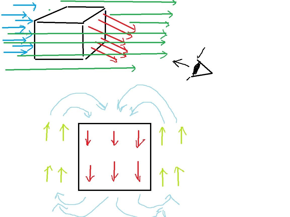

но утверждение, что индуктивное сопротивление будет одинаковым нуждается в доказательстве. На самом деле оно не одинаковое.
Вот некоторое объяснение природы индуктивного сопротивления. Допустим кубиком обозначен любой горизонтально летящий ЛА, имеющий массу и создающий подъемную силу за счет отбрасывания некой массы воздуха неважно каким способом (винт, крыло). Синие стрелки - набегающий поток, красные - поток после взаимодействия с ЛА а зеленые - поток не взаимодействовавший с ЛА по сторонам от него. Посмотрим на это сзади по биссектрисе угла между набегающим и отклоненным потоком. Видим проекции векторов скорости которые явно создают ротор и затем П образный вихрь. На это тратится энергия. И именно это создает индуктивное сопротивление.
Не важно какой там профиль и как создается скос потока. Есть подъемная сила значит есть скос потока и есть вихрь.
Почти всё верно, но только с оговоркой.
В пределах этого летательного аппарата отклоненному воздуху сообщают энергию для его движения в сторону отбрасывания.
И уже за пределами этого летательного аппарата , когда эти отброшенные массы воздуха уже не взаимодействуют с ним. они движутся так как им удобнее с энергетической точки зрения.
Самая энергоэкономная траектория движения это вращение по кругу.
Ну и пусть этот воздух вращается за пределами летательного аппарата, мы же его уже отбросили.
Теперь задача превратить энергию в конкретные килограммы.
Это просто проделывается с помощью законов Ньютона.
Но в результате можно получить только вертикальную силу - подъемную силу.
Но нас интересует индуктивная сила сопротивления.
А вот она перпендикулярна той подъемной силы и никак не может быть выделена из той энергии отброса.
Так в чем дело?
Тут надо посмотреть на угол скоса в отходящей среды.
При разной ширине отбрасываемого потока различна масса воздуха и соответственно различно индуктивное сопротивление.
Меньше угол скоса - меньше индуктивное сопротивление.
Тут на подмогу призовем круглое крыло у которого зависимость Су от угла атаки сильно растянулась почти до 45 градусов и почти независимо от типа профиля.
О чем это говорит?
О том, что чудес не может быть - это раз.
И это говорит, что круглое крыло так скашивает обтекающую среду, что крыло будет двигаться уже в скошенном потоке - это два.
Иначе бы давным давно наблюдался срыв потока при закритических углах атаки.
А на круглом крыле этого закритического угла атаки нет.
Почему?
Потому, что относительно того скошенного потока сам угол атаки вовсе не тот, который мы измеряем между направлением полета и хордой профиля, а реальный угол атаки отсчитывается между направлением движения того скошенного потока и хордой профиля.
Другими словами угол атаки измеряется относительно скошенного потока.
Никакая другая теория не объяснит такое поведение круглого крыла.
А раз угол атаки отсчитывается относительно скошенного потока, то и всё там перекашивается вместе с подъемной силой относительно скошенного потока.
Но для полета важна вертикальная составляющая той отклоненной полной аэродинамической силы.
Раскладывая "новую" отклоненную подъемную силу на составные относительно вертикали (реальная подъемная сила требуемая для полета) и на относительно горизонтали ( тормозящую полет) получаем то вреднючее индуктивное сопротивление, которое, как Вы справедливо заметили, абсолютно не зависит от формы того, что повлияло на скос воздушного потока.

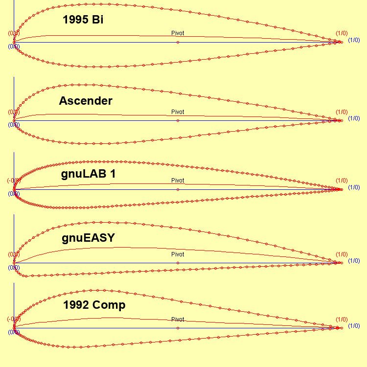

Вот, ввёл в прогу координаты профилей парапланов отсюда.
Прослеживается какая-нибудь закономерность? Кроме той, что они ни разу не ламинарные.

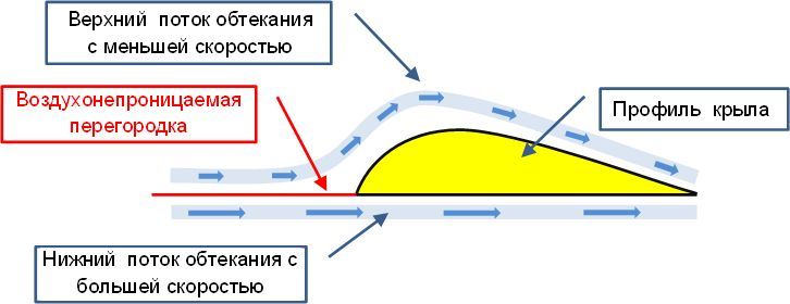

А вот еще следующая "заморочка в огород бернуллилюбов.
Спрашивается, возникнет ли подъемная сила?
В какую сторону будет направлена эта подъемная сила?
Хорошая задачка но если мы исключим все что после задней кромки то у нас образуются две изолированные системы полное давление в которых не обязано совпадать.
А если где то впереди и сзади сообщаются то внизу тоже образуется подобный "профиль" вследствие того что более в скоростной нижний поток будут подсасываться частицы снизу из под него и ускорятся вверх создавая скос потока и подъемную силу (за счет отбрасывания) на совершенно плоской нижней пластине.
Не вижу закономерности. Но весь прогресс в парапланах связан, в основном, с профилями. Так как это коммерческая информация, новых профилей никто не публикует. И я не буду.

Последние напоминают серию NACA типа 23012 с сильно смещенной максимальной относительной кривизной к носовой части аэродинамического профиля. То есть Bi 1995 г. и Ascender.
да, эти два профиля рабочие. Я ставил NACA 23018 на параплан в 1993, тогда это было рывком вперед. Дальнейший рост качества парапланов связан с увеличением устойчивости профиля на малых углах атаки, потому что летали на слишком больших углах. И на уменьшении сопротивления заборников.
Однослойные пока летят сильно хуже, но выигрывают в весе, конечно.
