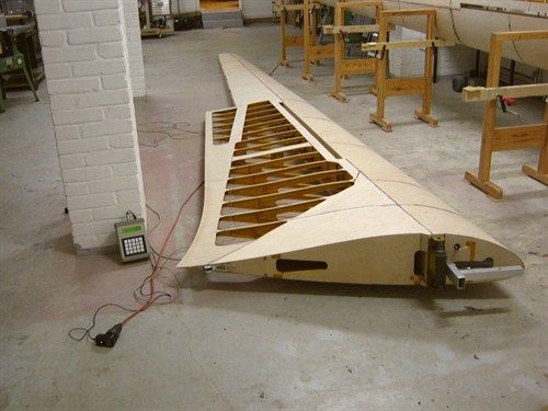

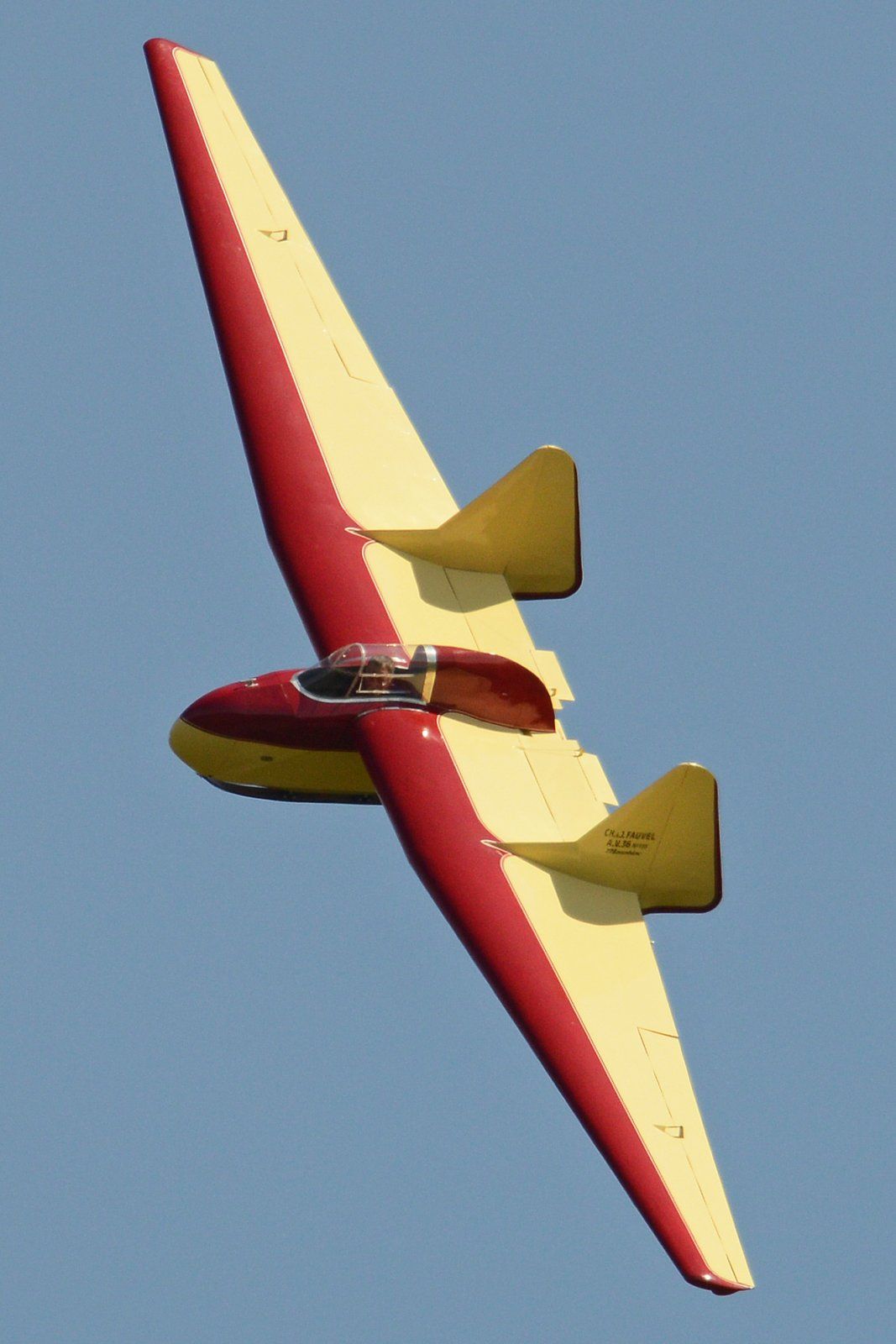

для планера с таким размахом качество 30 это очень хорошо. У Бланика с размахом 16м качество 28.5. Только вопрос, как это качество было замерено? Возможно, это расчетное качество. Замерить качество трудно. У нас обычно пускают два крыла, одно допустим, с качеством 9, второе летит чуть лучше, значит, 10. Хорошо видно качество в полете в сильный ветер над пологим склоном. Одно крыло идет вниз, другое вверх
Довольно активно интересовался крыльями товарища Фовеля и провёл немало времени на забугорных форумах. Всё там с аэродинамическим качеством в порядке. Современные замеры подтверждают.
Вариант с крылом размахом 12,78 м имел качество 30, а с размахом 12,98 м качество 26. Крылья интересные - цельные моноблоки. Схема не получила популярности по другим причинам - при взятии ручки на себя, меняется сначала профиль, снизу становится более выпуклый и аппарат "проседает", а потом уже переходит на нужную пилоту траекторию. Вся засада получается на посадке. Хотя в термиках парит хорошо. Народ хвалит.
Возможно. Хотя в качество 30 верится с трудом. При строго прямолинейном полете еще возможно. Но основная проблема планеров схемы летающее крыло в сравнении с классикой это управляемость и устойчивость. Хвостовой балки для размещения вертикального оперения нет. Плечо силы маленькое что компенсируется большей площадью килей и рулей направления. При развороте чтобы парировать скольжение приходится либо создавать лишнее сопротивление этими килями либо тормозить внутреннюю консоль интерцепторами или расщепляющимися закрылками. Затяжка лебедкой таких аппаратов это тоже проблемный режим по тем же причинам. Потому это и экзотика.

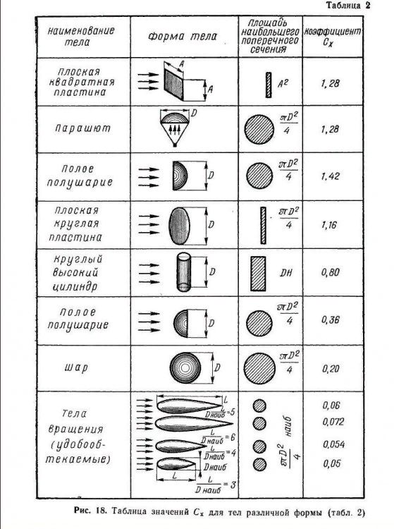

У обычного параплана площадь сечения строп около 0.4 кв.м, пилот без кокона 0.3 кв.м
Индуктивное сопротивление есть всегда, когда есть подъёмная сила
Считаем величину сопротивления шнурков летающего матраса вместе с подвешенной тушкой.
Сделаем предположение, что те "ниточки" вовсе не полированные цилиндры, а подвешенная тушка с торчащими цилиндрическими отростеами в виде рук, ног и головы то же далеки от полированной и хорошо обтекаемой каплевидной формы.
Если гладкий цилиндр имеет коэффициент сопротивления равный 0,8 (относительно миделя), то реально этот коэффициент для ниточек с горбато-шершавистой поверхностью (это же не гладкие лески) этот коэффициент будет поболее.
Второе допущение.
Пусть и ниточки и тушка будут иметь этот Сх = 0,8, что в реалии явно будет больше.
При скорости летящего матраса в 40 км и суммарной дополнительной сопротивляющейся площадью 0,4 + 0,3 = 0,7 квадратных метров посчитаем как эта прибавка будет тормозить полет
Итак, Fx = Cx * q * S * 0,5 * (V^2) = 0,8 * 1,25 * 0,7 * 0,5 *( 11^2) = 42,35 Ньютон или 4,32 килограмма.
И как я ранее писал реальное сопротивление будет больше этой величины.
Ваши с потолка взятые умозаключения о примерном равенстве сопротивления трения и профильного некому индуктивному сопротивлению не имеют под собой почвы.
Во первых, та примерная половина в общем сопротивлении это сопротивление того, что прикреплено к летающему матрасу.
Во вторых, в режиме планирования индуктивного сопротивления не существует.
В третьих, тот вектор который индуцируется из наклоненной уже вперед подъемной силы будет уже называться движущей силой которая будет компенсировать сопротивление и самого летающего матраса и всего того что мешает полету.
Итак, делаем вывод.
Всё, о чем так страстно вещает спец по пошивке матрасов в части индуктивного сопротивления не учитывать как откровенную ересь.

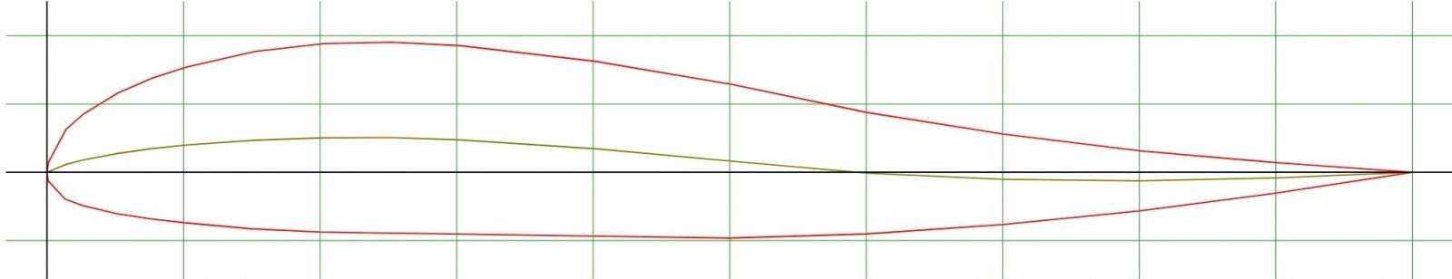

да, эти два профиля рабочие. Я ставил NACA 23018 на параплан в 1993, тогда это было рывком вперед.
Вы не могли ставить профиль NACA 23018 на мягкопузырчатый матрас.
Как только наполнится купол от того и от всех других профилей не остается ничего общего.
Будет не только другой профиль, но и в каждом сечении профиль тряпки будет различным и ни в одном из сечений профиль не будет соответствовать тому, что Вы думали.
А про ламинарность у такой пупырчатой тряпки просто глупо упоминать.

Профиль конечно искажается между нервюрами, но только по толщине, средняя линия сохраняет свою форму. Факт в том, что продолжают появляться новые профили, которые дают рост качества. У клапанного кайта нет заборников, все кайты примерно похожи, но одни летят чуть лучше, другие чуть хуже. Это заставляет копировать и дорабатывать профили. При этом у кайтов есть система с блочками, которая равномерно укорачивает стропы и плавно меняет установочный угол. Поэтому разница не в угле атаки.
