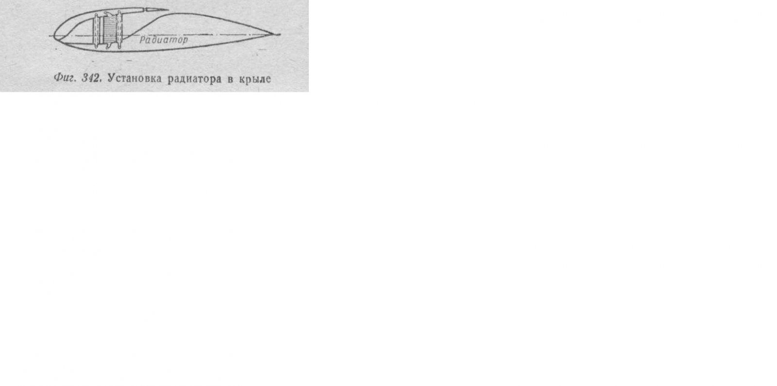

Добрый день. Хочу разобраться с аэродинамикой радиатора, установленного в крыле. Как на Як-18Т. Нашел старую книжку, там пишут что самое низкое сопротивление имеет именно такая конструкция. Только у Як-18т выход канала снизу, а а на предложенном в книге эскизе вверх. Подскажите пожалуйста, где можно почитать поподробней. Какие сейчас современные решения?
В старой книжке ошибались, у Пе-2, такой выход радиаторов съедал заметно скорость. Когда делали Як-18Т, уже учли "опыт, сын ошибок трудных..."
