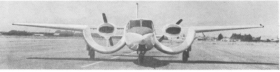

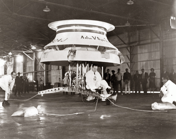

Вот Вам шибко альтернативно одаренные американцы состряпали нелетающий коандалет.
Вполне уважаемая фирма, и даже флаг штатовский изобразили на своем аппарате.
Вот еще расхождение теории с практикой.
И вот

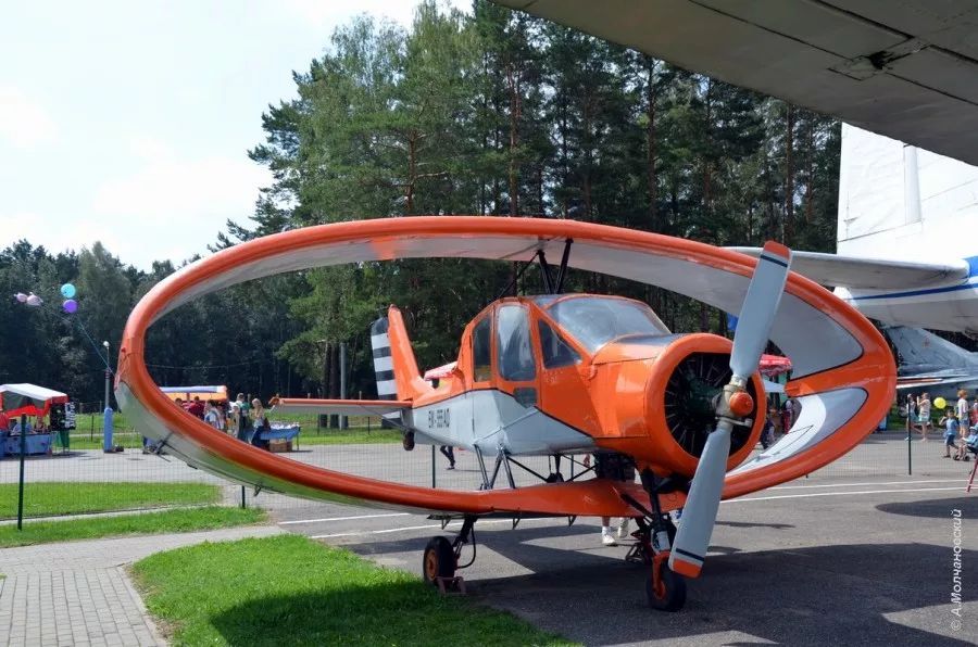

А вот образчик борьбы с индуктивным сопротивлением
Можно было и больше выложить экземпляров вполне адекватных конструкторов, но нет времени искать все "шедевры" построенные на основах теории по Бернулли или по теории Жуковского.
И все эти штуковины не показали тех летных результатов, которые гарантировались теорией по Бернулли.

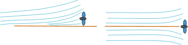

Скос возникает из-за эффекта Коанда -- "прилипания" ровной струи к закругленной поверхности (профиль) или, как в нашем случае, -- струи с сужением за винтом к плоскости. Вертикальная составляющая верхних слоев вдали за листом преобразуется в скос потока.
Но усложним задачу. Вентилятор поставим в короб, вход в который далеко впереди от листа, а струя вылетает ровная -- без поджатия. Будет ли в этом случае подъемная сила? ...по Бернулли должна быть, Но как сформируется скос?
