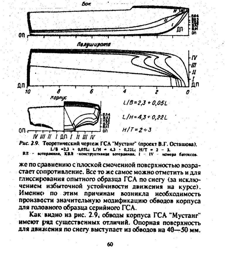

п.с. хотя у Асташова "Глиссирующие снегоходы амфибии"именно под 75 л.с. и под 55 км/ч спроектирован корпус под "Мустанг" смонолыжей +... впрочем там все написано.

Zakhar, имел ввиду, как один из вариантов для Казака, полностью отказаться от баллонов в пользу переделки корпуса как у Мустанга Асташова, а баллоны использовать для следующей модели.
Кстати, Вы обратили внимание, что лыжа в проекте с амортизацией? Вот так перечитываешь книгу в очередной раз и волосы ниже спины от удивления подымаются... ;D

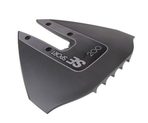

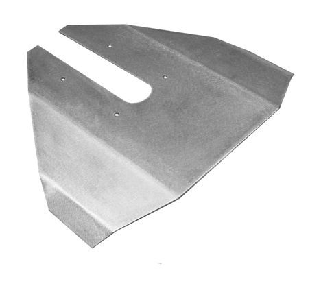

Казак, накладки должны подправить ситуацию, есть и вогнутые гидрокрылья с разными размерами, чтоб за габарит на вылезало, можно и самому загнуть... с количеством ::) на мой выпуклый штук 6-8 на баллон:

Казак, накладки должны подправить ситуацию, есть и вогнутые гидрокрылья с разными размерами, чтоб за габарит на вылезало, можно и самому загнуть... с количествомна мой выпуклый штук 6-8 на баллон:
@ шкипер про накладки тоже думал , проходимость по торосам будет проблемна , погнутся как пить дать ! Только для воды аэроглиссеру , опять же в водорослях будут путаться .. А вот  для экраноплана , который не ходит по торосам , а летает над ними будет в самый раз ! Этот вариант буду рассматривать для Вжика ..

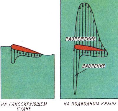

водоросли не будут - обратите внимание на угол передней кромки (стреловидности) - больше 45 явно. И потом это изделие не мной придумано и ... на зиму надо снимать, тут и спрашивать не надо.
И потом, есть большая разница подъемное силы крыла и глиссирующей поверхности - крыло в воде эффективней, что помогает выскочить на поверхность, а там сопротивление уже меньше...

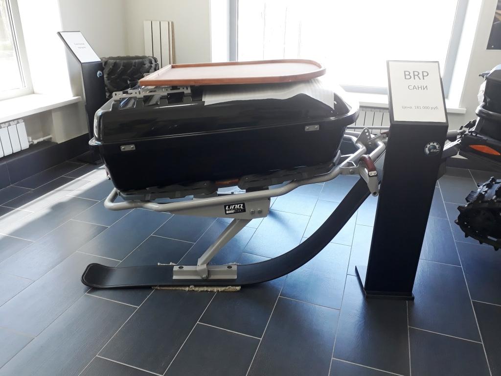

пробежкой заскочил в магазин, заснял крепление полужесткой снеговой лыжи:
