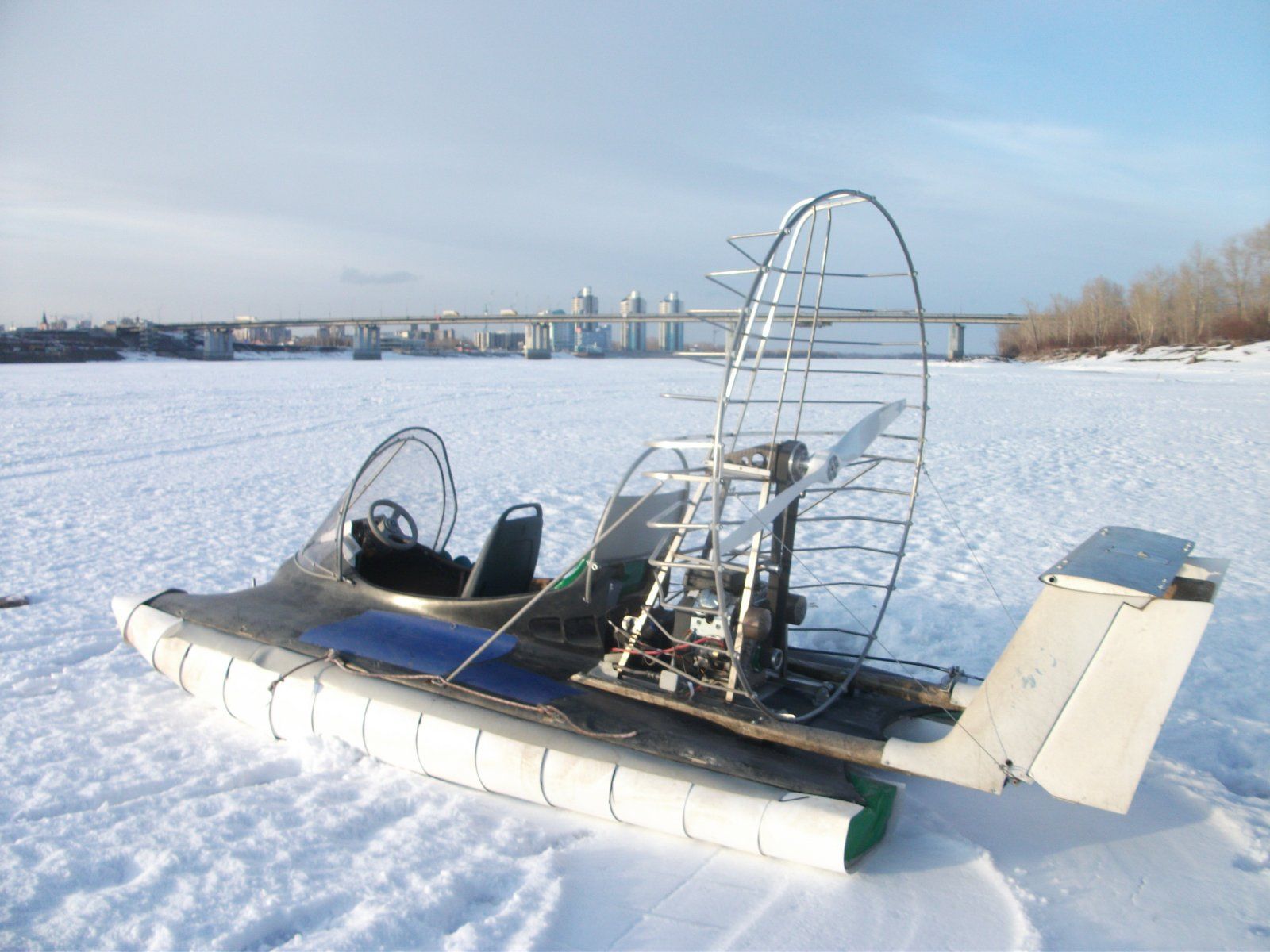

Очередную обкатали .
снег то же сегодня странный какой то , разгоняешься а ощущение что за днище местами поддергивают притормаживая . Температура +-1 .

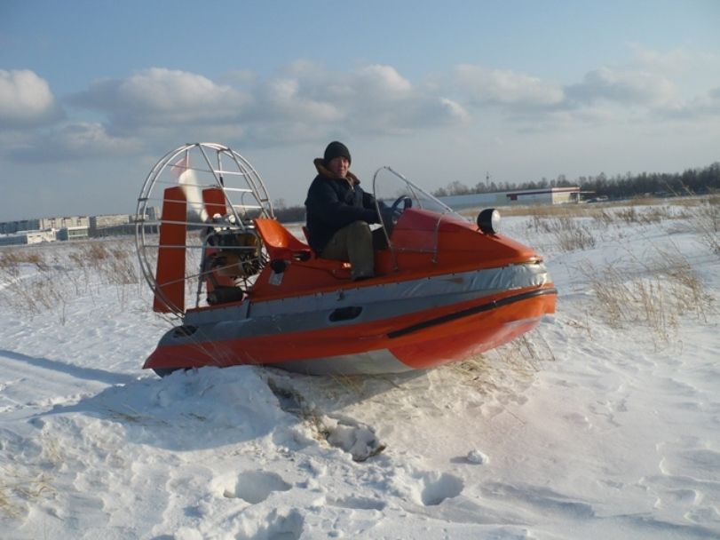

70-80 это еще с учетом РАЗМЕРНОСТИ . На ооочень маленьком ( фото ) 35-40 . В солнечный день заструг или торосы не видно и перед собой ,на достаточном расстоянии чтобы сбросить обороты и не ВЛУПИТЬСЯ в них ( с переворотом :oops:) . Снежный бархан -трамплин !!!:oops: тоже весьма опасен ( фото ) ТОРМОЗА нужны -ОДНОЗНАЧНО !!!!

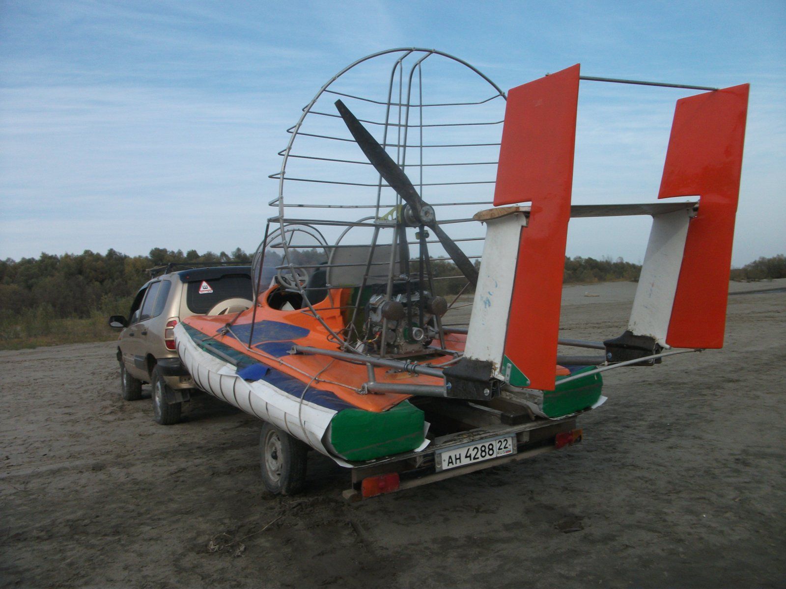

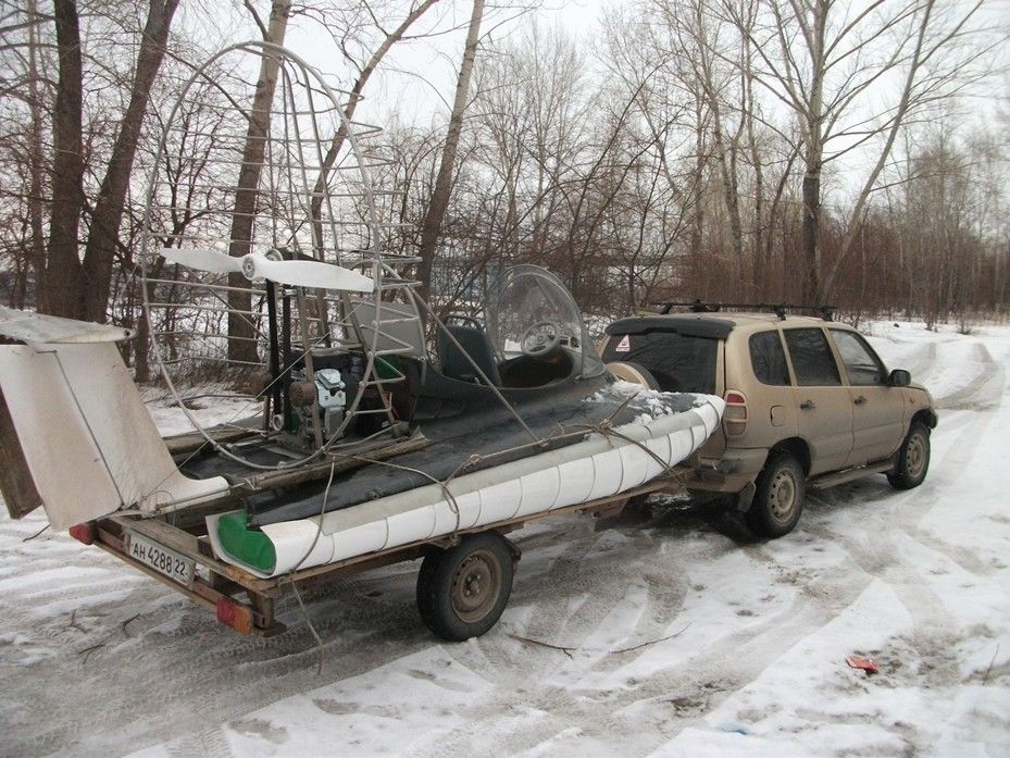

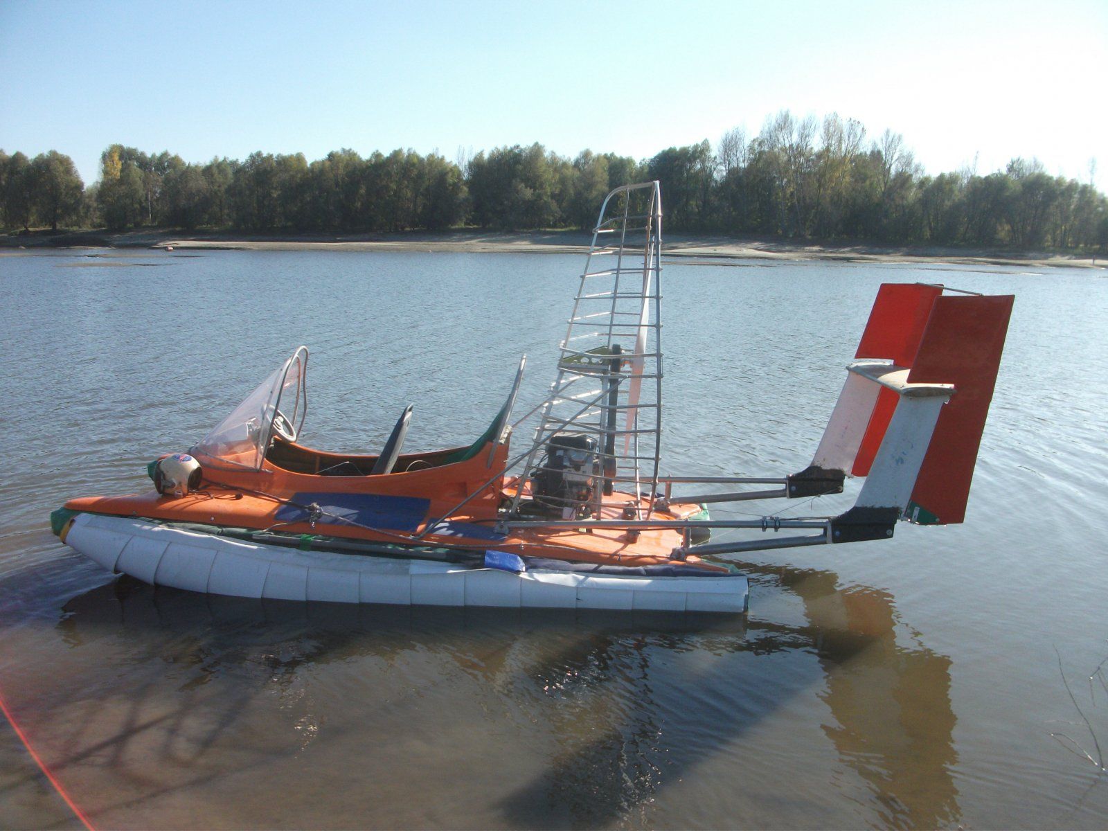

"приделывать " крылья -мало . СНИМИ потребуется ХВОСТ , стабилизатор , руль высоты , элероны ........ усложнение и ВЕС !!!! А без них, это отложенное самоубийство:oops:.
Сопротивление по миделю на этих скоростях победимо ( тяги требуется побольше ), а вот боковой фокус и площадь боковой проекции для устойчивости по курсу требуют или огромной площади или длиииииинного хвоста .
Катаясь на таких скоростях по ровномукак стол , весеннему льду я убедился в ЭТОМ . ( хотя и знал :cool: )
Сопротивление трения в этом случае ничтожно мало в сравнении с аэродинамическими силами , а потому и поведение -как в полете ( только вгоризонтальной плоскости ) Динамика поведения как у самолеат .
Вот и переделал свой АэроТанк - чтобы ХВОСТЯРУ не делать -вывел ЕГО на балках 1,2 м . И то пришлось все равно исходную площадь ПРИШЛОСЬ увеличить ( фото до и после )
