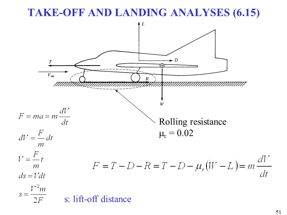

Правильная методика!  Тоже использовали на Птенце-2 резкую кратковременную дачу закрылков на макс. положение одновременно с  взятием ручки  синхронно с закрылками на себя. Здорово уменьшает разбег на лыжах и поплавках из-за высокого сопротивления снега и воды. Взлетная дистанция обычно не волнует, т.к. деревья по курсу далеко стоят, а вот полянки  и озерца маленькие бывают у безаэродромной авиации. Главное быстрей оторваться от земли!

По моему мнению, чем быстрее расстаться с трением колес, тем быстрее будет достигнута скорость максимального градиента.
Взлетная дистанция, соответстеннно, будет короче.

Ну на самом деле все эти "наземные" трения никакой роли не играют - это давно и хорошо всем известно. Играет большую роль тяга и подъемная сила Если набрана достаточная сила тяги (имеем ввиду тяга развитая винтом) пока самолет стоит привязанным к дереву, и закрылки на макс в момент отскока троса - самолет подпрыгнет на месте и улетит - на этом принципе основана вся авиация морского базирования ...HE? Юрий Владимирович - при чем здесь "трение колес"? Поясните мне (идиоту безмозглому) Плиз
По-моему как раз наоборот: надо "держать" на месте силами трения колес самолет пока не достигнута необходимая тяга винта и только тогда когда тяга достаточная и обороты на нужной максимальной величине "отпустить" тормоза и дать подъёмной силе оторвать самолет от сил тяжести.

Позвольте мне внести ясность в это дело. Тут разница в терминологии. В английском takeoff distance это разбег, т.е. дистануия до отрыва колес от полосы. Взлетная дистанция называется по-другому - takeoff distance over obstacles. Взлетная дистанция над препятствием, обычно высота препятствия принимается равной 50 футов.
Если вы прочитаете описание к этому видео, то вы там увидите, что автор прямо говорит, что они показывают как безопасно оторваться от полосы используя максимально короткое расстояние и ничего там о полной взлетной дистанции нет:

Очень смелое заявление. Извините, но вы путаете синее с теплым.
Самолет на тормозах держат только для того, чтобы двигатель смог выйти на взлетный режим не тратя на это время на разбеге и, соответственно, не тратя драгоценные метры взлетной полосы. После этого трение колес о грунт препятствует быстрому отрыву самолета от полосы и чем быстре от этого трения избавиться, тем будет короче разбег.

...После этого трение колес о грунт препятствует быстрому отрыву самолета от полосы и чем быстре от этого трения избавиться, тем будет короче разбег.
Уважаемый 5ZF как мне кажется и Вы тоже поддались этой классической уловке. Ответ на эту проблему один: САМОЛЕТ ВЗЛЕТИТ НЕВЗИРАЯ НИ НА ЧТО, Никакая сила при достижении нужных оборотов и правильного расположения угла атаки крыла не удержит самолет на земле. Сила трения колес здесь СОВЕРШЕННО ДО ЛАМПОЧКИ непричем.

Самолет не оторвется, пока не будет достаточно подъемной силы, которая обеспечивается крылом, а не тягой винта. Крыло не обеспечит эту подъемную силу, пока не будет обтекаться воздухом с определенной скоростью, который, в свою очередь, не будет обтекать крыло, пока самолет не достигнет необходимой скорости на разбеге (+/- ветер). Тяга винта будет способствовать достижению этой скорости, а трение колес о грунт препятствовать. Сократив время действия этой силы трения колес мы сократим разбег.
Как раз дистанция до 15 м(50 ft), А разбег по английски  take-off run.
Теперь, при подрыве самолет отрывается от полосы на скорости менее эвалютивной. К тому же, скорость нарастания скорости уменьшается в следствии большего тангажа и закрылков в посадочном положении. Как результат , пилот вынужден сделать горизонтальную площадку для набора необходимой скорости набора высоты.. Которая съедает весь эффект от раннего подрыва. Причем взлетная дистанция может даже увеличиться при такой методике.

Когда сопротивление шасси приличное, как, например, на лыжах по глубокому снегу, то самолет бежит хоть километр по целине  и не может развить скорость взлета, а вот враскачку ручкой и резким взятием закрылков  удается вырвать его из снега. По другому не взлетишь, если только полосу самому не накатывать многократными рулениями, а это лишнее время и бензин...
Пилотам, летающим только с аэродромов  - этого   не понять :(, пока сами не попробуют, что с глубокого снега, что с воды с перегрузом, когда на ВР не можешь выйти на глиссирование, а взлететь из глуши домой то  надо...
